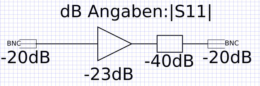

Möwe schrieb:
> Zumindest die restlichen S-Parameter vom Amp wirst du noch
> brauchen.
> Grüße
Tobias Marder schrieb:
> Wie ermittle ich theoretisch die Gesamtreflexion?
Ohne die Kenntnis der anderen S-Parameter schwerlich.
Wäre z.B. die Rückwärtsübertragung S12 null (absolute Isolation) ginge
nur S11 der ersten Stufe ein.
Gast #4499921
Den dB-Angaben fehlt die Phaseninformation, die zur Überlagerung nötig
ist. Im ungünstigsten Fall addieren sich die Reflektionen, im
günstigsten Fall können sie sich kompensieren (r = 0 bzw. log(0) dB).
Üblicherweise möchte man aber den ungünstigsten Fall wissen, da die
Angaben sich auch immer auf diesen Fall beziehen (Datenblätter etc.).
Beispiel Eingang des Verstärkers mit -23 dB entspr. 0,5 %
Leistungsrücklauf. Hinzu kommt 1 % Rücklauf (-20 dB) vom BNC-Verbinder,
macht schlimmstens 1,5 % Rücklauf (-18 dB).
Am Ausgang wäre die Rechnung noch einfacher. Die -40 dB vom Isolator
gehen nicht mehr ein, daher bleibt es dort bei den -20 dB vom
BNC-Verbinder (schwächstes Glied).
