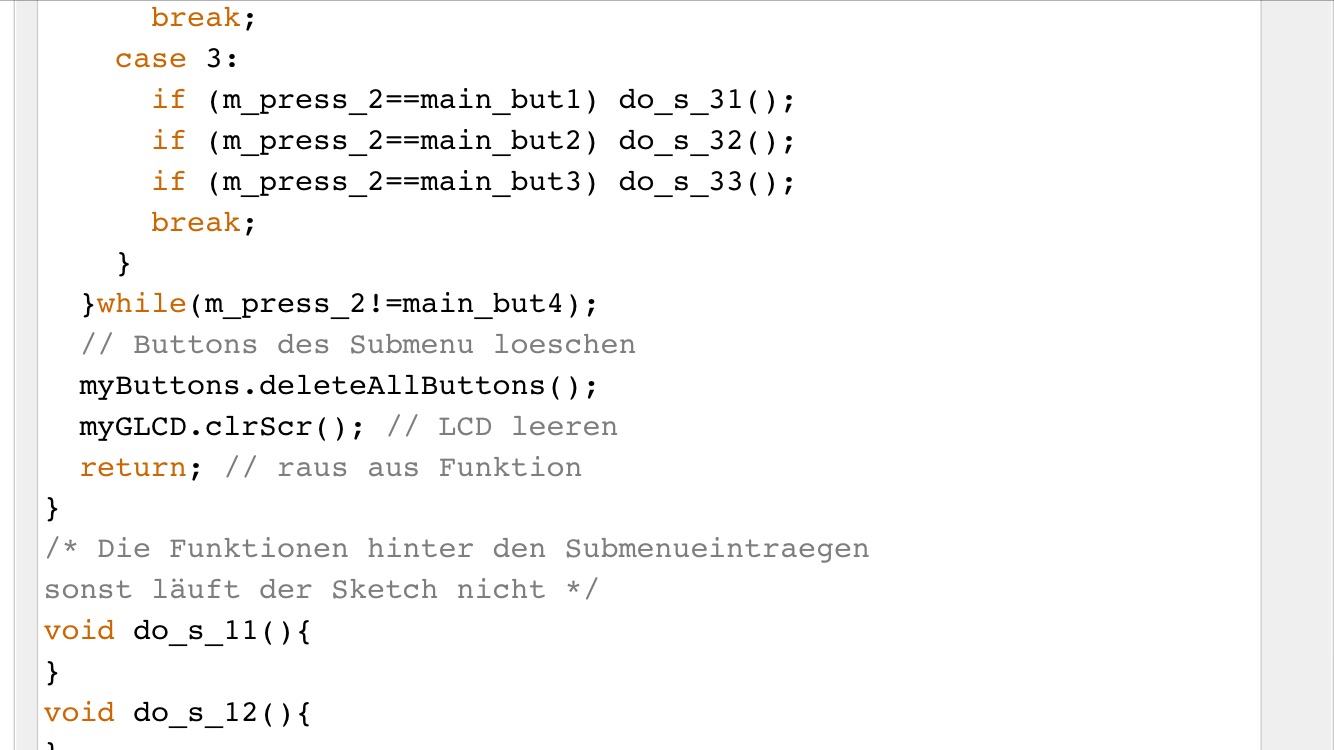

konkret geht es hier um Arduino, das lerne ich gerade, dabei ist mir ein
riesen Fragezeichen gewachsen, welches ich selbst nicht weg machen kann.
Ich sehe sehr viele Codes/Sketches, in denen bei u.A. "If"-Abfragen
keine "{}"-Klammern gesetzt werden, die einzige Logik, die ich dabei
gesehen habe, ist, dass es dann in einer Zeile geschrieben steht und
diese mit einem Semikolon ";" abgeschlossen wird, als ich mich über
"int, byte, uint, void..." informiert habe, habe ich gesehen, dass sie
ebenso mit und ohne Klammern genutzt werden, die ersteren meistens ohne.
Jetzt habe ich einen Sketch gefunden, in dem das aber nicht alles in
einer Zeile steht, aber jede Zeile wie üblich mit ";" abgeschlossen ist.
Von der Logik her gehört das aber alles zusammen. Kann den Code in der
mobilen Version leider nicht copy&pasten, daher hänge ich mal einen
Screenshot dran und hier der Link dazu:
http://www.arduinoforum.de/arduino-Thread-Menü-u-Submenü-von-Ricardo-Durchlaufproblem
Ich bastele gerade an einem Code und er wird sehr lang wegen den
eigentlich kurzen Abfragen, also wäre es nur ordnungshalber schon sehr
vorteilhaft sie ohne Klammern zu nutzen, wie man Codes ordentlich
gestaltet war das Erste, was ich ergooglet und verinnerlicht habe.
Könnt ihr mich da bitte aufklären?

Bei if, for, do...while usw. darf immer nur ein Befehl stehen. Benutzt
man die Klammern{}, gilt dieser Block als ein Befehl.
Jeder Befehl muss mit einem ; enden, jedoch nicht ein {} Block.
Falls dich das case irritiert, das sind einfach nur Befehle
hintereinander, die gehören nicht als Block zusammen. In switch wird
aber in der Regel im Case am Ende ein break geschrieben, weil sonst geht
es mit den Befehlen im nächsten Case weiter.
Du kannst schreiben:
if (a==b)
   tuwas();
oder
if (a==b) {
  tuwas();
wobei die zweite Form empfehlenswerter ist. In einer vernünftigen
Programmiersprache ist es dann wieder ganz anders, da ist bei if ein {}
Block zwingend, dafür kann man () und ; weglassen:
if a==b {
  tuwas()

Entschuldigung erstmal für die später Rückmeldung, war beim Rehasport.
Danke Fritz, 99%, hab vergessen zu erwähnen welchen Teil ich exakt
meine, zwischen "while" und "return", weil es ja der Befehl sein soll,
mit dem man im Menü zurück kommt. Wird da der "return" erst abgerufen,
wenn im "while" die Bedingung erfüllt wird?

Gast #4499715
Nein. Was man auf deinem Bild nicht sieht ist das zum while gehörende
do. Das was zwischen dem do und dem while steht, wird so lange immer
wieder ausgeführt, wie die Bedingung erfüllt ist. Es passiert im
Endeffekt also quasi das Gegenteil von dem, was du oben schreibst. Zum
return kommt es erst, wenn die Bedingung nicht mehr erfüllt ist.

Danke eiffel, ich habe ja schon einiges gelesen, gibt man bei google
z.B. "arduino geschweifte Klammern" ein, findet man bereits auf der
ersten Seite drei PDF's, ich habe zich solcher PDF's auf dem Handy und
alle gelesen, aber diese Frage wurde weder dadurch, noch sonstige
Suchergebnisse beantwortet, daher habe ich sie hier gestellt.
Also: Was und wie passiert in dem erwähnten Bereich? der return steht ja
vor der schließenden Klammer der Funktion, dass müsste ja heissen, dass
die Funktion dort automatisch endet und vorher sogar das Dispaly
gesäubert wird, dass müsste dann ja heissen, dass das Menü nur kurz
angezeigt wird, aber da ist ja das "while" zwischen, welches auf eine
Aktion eines Buttons wartet, meiner Logik nach muss es also davon
abhängig sein, schliesslich ist es der "Zurück"-Button, auf den dort
gewarter wird, aber das steht alles unter einander und ist nicht
eingeklammert. Das ist genau das, was für mich unverständlich ist.
Gast #4499934
C Grundregel: Space, Tab und Newline sind gegenseitig austauschbar.
Insbesondere hat newline keine besondere Bedeutung.
Woher soll ein C-Compiler dann wissen, auf wie viele Statements sich
z.B. ein if bezieht?
In C ist definiert: auf immer nur genau ein Statement. Da man aber oft
an so einer Stelle mehrere Statements braucht, haben Programiersprachen
ein Block-Konzept.
In C: Eine Menge von Statements zwischen { und }. Oder z.B. in Pascal
zwischen begin und end.
Also folgt z.B. nach if (...) gerne { statement1; statement2; ...;}
Dieses Blockkonzept ist aber viel weitreichender und der Kern zum
Verständnis der syntaktischen Struktur von C, aber auch von Dingen wie
z.B. Kapselung.

Gast #4499945
Solange mpress2 nicht mainbutt4 ist, wird der Bildscgirm nicht gelöscht,
da es beim von Dir unterschlagenen do{ weitergeht.
return unmittelbar am Ende der Funktion ist natürlich redundant.

Gast #4500017
Aaaahhhh, ja, jetzt, das ist es Hannäs. Die Funktion hält, bis das
Während eintritt und geht dann erst weiter, so gesehen macht das return
ja doch nen Sinn, eben um dann aus der Funktion zu gehen, aber das
entscheidende ist das Halten bis... Dachte dass vor und nach dem while
Klammern müssen, aber das hält ja dort. Jetzt hab ichs, oder? Erst
dachte ich da ist was falsch, aber da in dem Forum sich alle bedankten
und schrieben, dass es geht...
Danke vielmals.

Gast #4500033
Das return dient dazu aus der Funktion/Routine rauszuspringen und dann
dort weiter zu machen wo sie aufgerufen wurde.
Das hat NICHTS mit den Blockzeichen zu tun die definieren das zwischen {
und } genau ein Codeblock sitzt der entweder als Funktion definiert ist
oder mit anderen Steuerkonstukten wie if, switch usw.
Dann solltest Du Dir mal den OO Code der Arduino Bibliothek ansehen und
ein C++ Buch lesen, z.B. den Stroustrup der C++ ja realisiert hat.
In einem Objekt das z.B. das Display ansteuert wird es sicherlich einen
Konstruktor geben der erstmal alles initialisiert und dann Funktionen
die das Display bedienen.
Solange das Display-Objekt nicht beendet wird läuft das weiter.
Wenn also das Display-Objekt außerhalb Deiner eigenen Funktion/Objekt
deklariert ist wird es weiter vorhanden sein und laufen.
Hast Du das lokal in Deiner Funktion wird es wie alle lokalen Variablen
in C freigegeben wenn die Funktion terminiert.

Gast #4500065
Wil schrieb:
> Die Funktion hält, bis das Während eintritt und geht dann erst weiter
Nö. "while" bedeutet nicht immer "während". Überleg' doch mal, was
"while" in diesem Kontext (C) bedeutet und wie lange sich die
while-Schleife drehen soll. In einem Buch von K&R bei Amazon gebraucht
ab EUR 8,66 steht das, auf 1000 und mehr Webseiten auch. Aber nichtmal
dort hast Du recherchiert. Du wilst, daß es Dir andere vorkauen.
> @Markus Ich brauche keine Jahre, um etwas zu lernen, schließe nie von
> dich auf andere
Hab ich nirgends (der Mensch in seiner Kindheit), aber Du machst das
gerade.
> Deine Niveaulosigkeiten kannst du an Toilettentüren hinterlassen
Dito.
Du versucht, etwas Dir völlig unverständliches zu verstehen und gehst
dabei wie ein Kleinkind vor, anstatt Deinen Verstand einzusetzen und die
Sache systematisch anzugehen. Oder Du bist einfach nur faul.
Programmiersprachen sind formale Sprachen. Die einen folgen sehr
umfangreichen Formalismen (Cobol), andere sehr wenigen. C ist eine
solche Sprache, die sehr wenigen Formalismen gehorcht. Die grundlegenden
einmal zu verinnerlichen, dauert nicht lange, würde Dir aber im
Weiterkommen erheblich helfen, anstatt wie hier im Nebel rumzustochern.
Du willst doch auch mal auf das große Ganze schauen können, oder?
