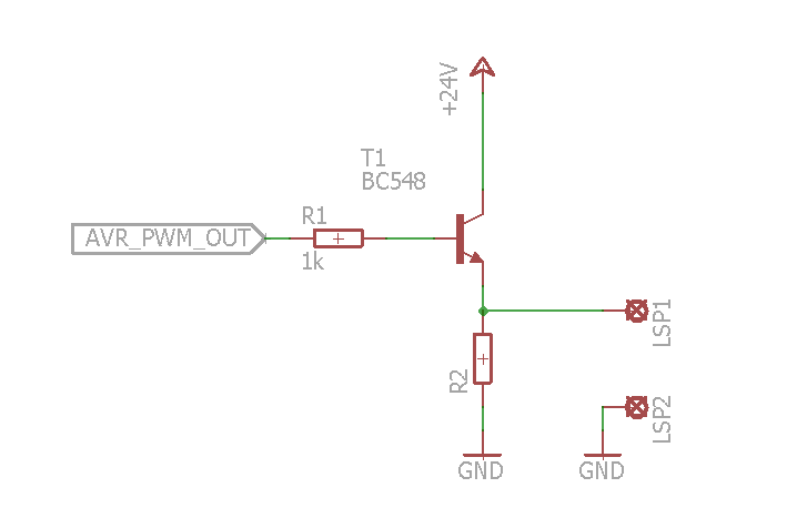

Ich habe einen dreiphasigen Motor, welcher über eine Steuerleitung
zwischen 0 und 10 Volt (Gleichspannung) drehzahlgesteuert werden kann.
Nun möchte ich dafür eine Mikrocontrollerschaltung bauen, damit ich über
ein Display die Spannung (und somit die Drehzahl des Motors) vorgeben
kann und entsprechend die Spannung zwischen 0 bis 10 Volt über die
Steuerleitung an den Motor angelegt wird.
Meine Idee war, das Ganze über PWM über einen Pin vom Mikrocontroller
über einen MOSFET bzw. Leistungstransistor zu steuern.
Leider fehlt mir aber jegliches Verständnis, wie ich die Schaltung
aufbaue bzw. berechne, damit ich die Leistungsseite (Transistor) mit 24
Volt versorge und mit dem Mikrocontroller per PWM eine "Gleichspannung"
erzeuge (welche ja eigentlich eine Wechselspannung (da Rechtecksignal)
ist).
Folgende Schaltung habe ich mir mal skizziert.
Würde das so in etwa passen? Welche Widerstandswerte würde ich für
genanntes Szenario benötigen?
Vielen Dank schon mal für eure Hilfe!
Bestimmt nicht, jedenfalls nicht so, wie du denkst. Überlege dir mal,
welche Spannung der µC am Ausgang liefert und was dann die
Maximalspannung am Emitter des Transistors sein kann.
Gast #4499882
Ein Beitrag hier war unfair: Geht man von einer Speisung des
µC von 3,3...5 V gegen Masse aus, lässt sich der Transistor
wohl sehr gut sperren.
