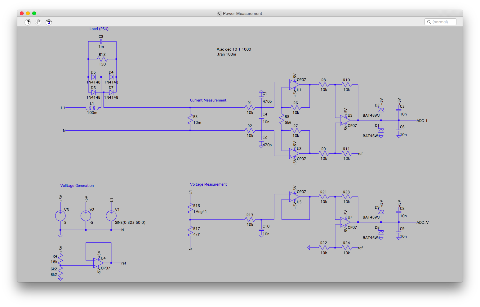

von Jürgen F. (jue)
Hallo!
Gleich vorweg: Netzspannung sollte kein Spielzeug sein. Daher sollte man
entsprechenden Respekt dafür entwickeln. (Nicht zu verwechseln mit Angst
...) Aber ich denke mir, dessen bist du bewusst.
Ich mache etwas ähnliches wie du. Ich habe zunächst den N-Leiter als
Bezugspotenzial für all meine Messungen definiert. Ich bin mir dessen
bewusst, dass man dort auch schnell mal L1 anschließt, wenn man den
Stecker dreht. Letztlich ist das aber auch egal, wenn man dafür sorgt,
dass die komplette Außenwelt gut isoliert ist. Das heißt: alle
Datenverbindungen nach außen sind galvanisch getrennt und du hast ein
vernünftiges Gehäuse um die ganze Geschichte gebaut. Eine Verpolung ist
damit eine reine Phasendrehung von Spannung und Strom um 180°.
Für die Versorgung nutze ich einen Trafo mit zwei Sekundärwicklungen.
Zusammen mit Linearreglern komme ich dann auf +-5V mit Bezug auf den
N-Leiter, womit ich meine gesamte Messschaltung betreibe.
Spannungsmessung: Die Schaltung besteht aus einem einfachen
Spannungsteiler zwischen L1 und N. Achtung: Spannungsfestigkeit der
Widerstände beachten! Die geht nach einem Tiefpass auf einen OP, der den
Nullpunkt auf 1,75V verschiebt und dann auf den ADC des
Mikrocontrollers, der im Bereich 0..2,5V messen kann.
Strommessung: Hier messe ich den Strom über einen 10mOhm-Shunt, über den
ich über einen Intrumentenverstärker die abfallende Spannung messe. Hier
verstärke ich entsprechend und schiebe ebenfalls den Nullpunkt auf 1,75V
und messe mit einem anderem ADC-Kanal des µC.
Für die Leistungsbestimmung taste ich Strom und Spannung regelmäßig ab.
Das passiert bei mir mit kleiner zeitlicher Verschiebung, da die
ADC-Kanäle des µC nur gemultiplext sind. Als Datenkommunikation nehme
ich den UART abgetrennt über Optokoppler.
Meine Lochrasterversuche sehen auch schon ganz gut aus. Bisher arbeite
ich mit einer USV, die ich noch rumstehen hatte, im Batteriebetrieb als
Ersatz für einen nicht vorhandenen Trenntrafo. Alle Experimente mache
ich galvanisch getrennt vom Netz! Solltest du in jedem Fall auch machen!
Meine nächsten Schritte werden sein: Eine vernünftige Software für den
µC schreiben (bisher gibt es ein reines dumpen der Messwerte) und alles
in eine gescheite Platine gießen.
Bei Gelegenheit kann ich noch mal mein LTspice Modell dazu hochladen ...
bin aber gerade unterwegs.
Ich hoffe, das hilft dir
LG Jue

von Jürgen F. (jue)
Wie versprochen hier das LTspice Modell plus Screenshot der Schaltung.
Ich hoffe, dass ich keine exotischen Bauteile verwendet habe ...
Bitte beachten, dass die Schaltung noch frei von Schutzschaltungen ist.
Hier und da eine TVS-Diode/Varistor wäre wohl meiner Meinung nach
sinnvoll.
Viel Spaß und Erfolg damit! Spreng dich nicht in die Luft ;)
