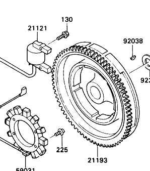

Hallo Forum.
Hier mal eine Verständnisfrage für alle, die sich mit Generatoren
auskennen.
Im Anhang ist das Bild eines Generators, welcher als Ersatzteil nicht
mehr lieferbar ist. Aus der Schwungscheibe sind 3 Magneten
rausgebrochen, welche nur noch als Staub existieren, also weder in ihrer
Größe noch in ihrer Polarität rekonstruierbar sind. Aus den übrigen 2
Magneten konte ermittelt werden, dass sich an den Rändern stets ein Pol
befindet und der Gegenpool in der Mitte des Magneten, also Z.B. die
Ränder sind "N" und die Mitte ist "S" Beim Magneten daneben ist es genau
umgekehrt.
Das bringt 2 Probleme mit sich. Wenn in den verlorenen Magneten nicht
noch ein dunkles Geheimnis schlummerte, ist die Anzahl der Pole ungerade
und somit müssten irgend wo 2 N oder 2 S nebeneinader gelegen haben.
Am Stator habe ich nur 12 Spulen, die alle in Reihe geschaltet sind.
Egal wie ich es drehe und wende, es passt mit meinem Wissen über
Generatoren und Induktion nicht zusammmen. Wer kann es mir erklären?
Und hat jemand ein Idee, wie man das System wieder funktionsfähig
bekommt? Passende Magnete zu bekommen scheint unmöglich zu sein.

Hallo Forum,
Weil ich auf der suche nach adäquatem Ersatz für die Magnete nicht
fündig geworden bin, habe ich 12 Neodyn-Magnete eingeklebt, wobei der
Luftspalt auf Grund der begrenzten Auswahl auf 2mm gewachsen ist.
Der Funktionstest offenbart, dass die Sache an sich funktioniert, nur
bei Vollgas fliegt die Hauptsicherung (15A).
Zu viel Spannung und dadurch zu viel Strom würde ich sagen.
Ich hätte dazu 2 Lösungsansätze, welche mir allerdings nur begrenzt
gefallen wollen. Eine 45W Glühlampe oder eine Drosselspule in Reihe.
Mich würde interessieren, ob jemand eine bessere Idee hat.

tex schrieb:
> (...) 12 Neodyn-Magnete eingeklebt, wobei der
> Luftspalt (...) auf 2mm gewachsen ist.
Zu viel Spannung heißt zu hohe Luftspaltflussdichte (wenn die Drehzahl
gleich geblieben ist). Maßnahmen zur Reduzierung der
Luftspaltflussdichte gibt es mehrere:
1. Den Luftspalt weiter vergrößern
2. Die Flächen der Pole verkleinern, also entweder die (axiale) Länge
verkürzen oder die (tangentiale) Breite. Wenn Du die Magnete nicht
verkürzen kannst, lässt sich die wirksame magnetische Länge auch
reduzieren, indem Du den Läufer gegen das Statorblechpaket axial
verschiebst (damit erzeugst Du aber eine axiale Kraft). Die Polbreite
könnte man reduzieren, indem man schmälere Magnete verwendet oder, falls
ein Pol aus mehreren Magneten besteht, die Anzahl der Magnete pro Pol
reduziert.
3. Eine unkonventionelle Lösung wäre eine Hülse aus ferromagnetischem
Stahl, die Du auf das Polrad aufschiebst, so dass er die benachbarten
Pole magnetisch "kurzschließt". Über die Wandstärke der Hülse kannst Du
den "Flussverlust" einstellen. Versuchsweise kannst Du Eisendraht auf
den Rotor wickeln. Aus der Anzahl der Drähte, die Du benötigst um Deine
"Wunschspannung" zu erzeugen  und deren Querschnittsfläche, kannst Du
dann die Querschnittsfläche der Hülse abschätzen.
Zeig doch mal Bilder vom Rotor, dann könnte ich Dir evtl. noch weitere
Maßnahmen nennen.
Grüßle,
Volker.
Nachtrag: Wenn es sich um einen Außenläufer handelt, wie die Zeichnung
in Deinem ersten Posting zeigt, klappt das mit dem Draht vermutlich
nicht. Dafür muss die Hülse keine Fliehkräfte aufnehmen und lässt sich
aus einem Blechstreifen biegen.
Solange du nicht einmal das Magnetmaterial kennst oder nennst, wird das
wohl so bleiben.
Nd-Magnete halte ich für fraglich, die gab es erst seit Mitte der
1990er, und wenn der Generator sich an einem Verbrennungsmotor befindet
(BMW-Isetta?) scheiden sie wohl auch wegen unzureichender
Temperaturbeständgkeit aus.
Ist doch gut, daß der Funktionstest klappte. :)
Warum fliegt die Sicherung?
Wodurch werden über 15 A gezogen?
Dem Bordnetz ist es an sich egal, ob es nun auf 12- od. 13-V-Niveau
läuft.
Erst wenn Verbraucher aufgeschaltet werden, fließt evtl. zu hoher Strom.
Weißt Du, wie hoch die generierte Spannung vorher bei Vollgas war und
wie hoch sie jetzt ist?
Ja, schon; denn Du nanntest:
Reihenschaltung von Spulen bedeutet, daß zunächst mal eine Spule "voll"
bewickelt wird, dann die nächste usw. usw. bis schließlich die letzte
Spule auch bewickelt ist.
Gleichzeitig bedeutet es, daß sich die generierte Gesamtspannung aus den
in den Einzelspulen generierten Teilspannungen zusammensetzt.
Folglich kannst Du ohne weiteres hergehen und z.B. an der
"Eingangsspule" oder der "Ausgangsspule" oder auch an beiden Spulen
dieser Reihenschaltung den vorher aufgewickelten Draht wieder beliebig
abwickeln.
Um dadurch Deine Gesamtspannung beliebig absenken zu können. ;)
Dadurch wird zwar in den "abgewickelten Einzelspulen" eine andere
Spannung induziert als vorher, aber das interessiert weder die Lima noch
die induzierenden Magnete. :D
