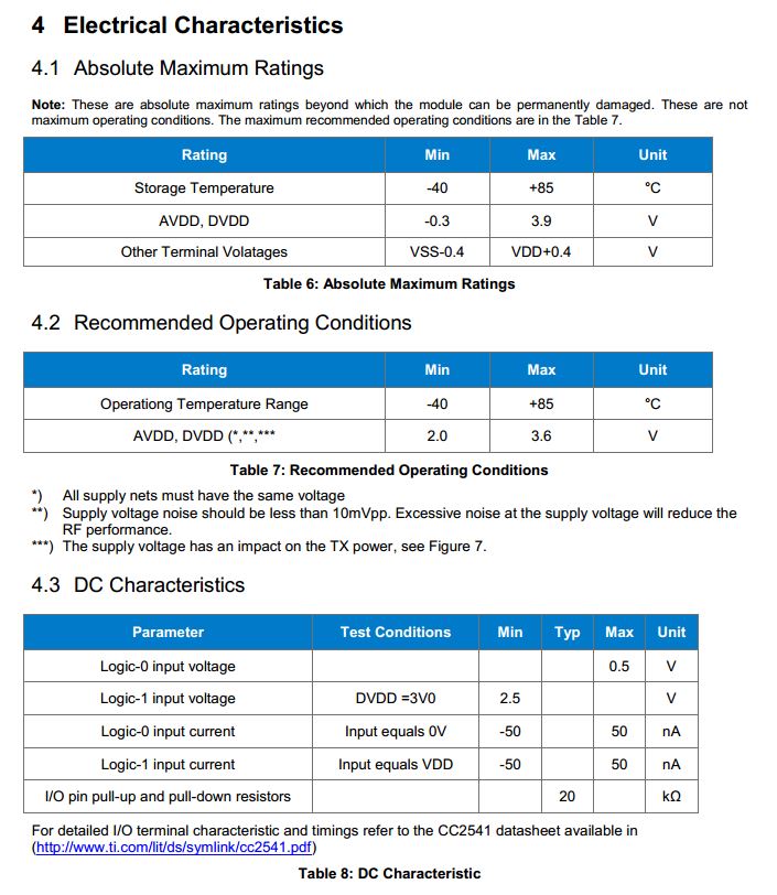

ich nutze das folgende BLE Modul (VCC: 2V - 3,6V):
https://www.bluegiga.com/en-US/products/ble121lr-bluetooth-smart-long/
Über die konfigurierbaren I/Os würde ich gerne verschiedene Signale
auswerten.
Z.B. ob ein USB Modul eingesteckt ist über welches die
Spannungsversorgung geregelt wird oder ob diese doch über Batterie
kommt.
Im Datenblatt des BLE finde ich leider keine Anmerkungen ob die Pins 5V
tolerant sind (vermutlich nicht bei dem VCC Intervall). Ich kann also
nicht die VBus = 5V direkt an einen Eingang des BLE geben, um zu
detektieren ob USB angesteckt ist.
Denkbar ist natürlich z.B. die 5V über einen 4K7/10K Spannungsteiler an
einen Input des BLE zu legen (dann hätte ich immer noch die 3,4V).
Ich würde auch gerne einen Step Up wandler damit ein/auschalten des
Versorgungsspannung aber bei < 5V liegt.
Dies funktioniert ja auch nicht mit einem 3,3V BLE Modul??!!
Gibt's ein Patentrezept für das obige Problem?

Am unteren Rand des JPG Files wird auf ein PDF verwiesen, in dem klar
drin steht, dass die Eingänge nicht 5V tolerant sind (ABSOLUTE MAXIMUM
RATINGS).
Der Steuereingang des Spannungswandler verträgt als High Pegel maximal
0,3V mehr als die Versorgungsspannung.
Spannungsteiler sind hier also nötig, wenn du mit 5V ansteuern willst.
