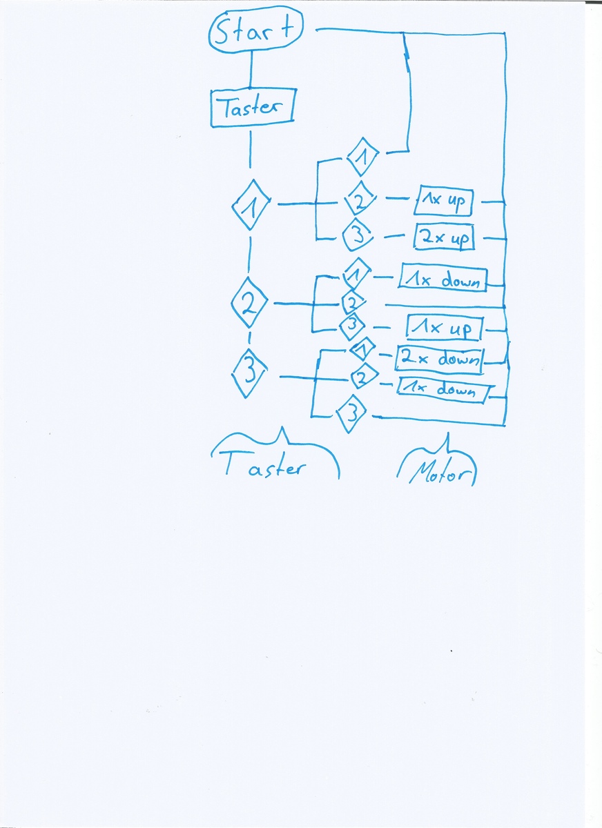

von Marci (Gast)
Vielen Dank für die schnelle Antwort! Also der Aufzug soll bei den
verschiedenen Tasten logischerweise hoch bzw. runter fahren. Den Taster
und Motor konnte ich problemlos einzeln programmieren, doch ich weiß
einfach nicht wie ich den Taster programmieren muss, sodass der Motor
z.B. 20 Schritte macht. Hab auch mal ein Ablaufdiagramm erstellt,
welches ich angehängt habe. Vielen Dank für deine Hilfe.
von Georg (Gast)
Marci schrieb:
> 4 Tasten Matrix Folientastatur
Nur eine? Dann kann man mit dem Aufzug fahren, wenn er zufällig da ist,
aber holen kann man ihn nicht? Typisch Schulaufgabe, voll die Realität.
Georg

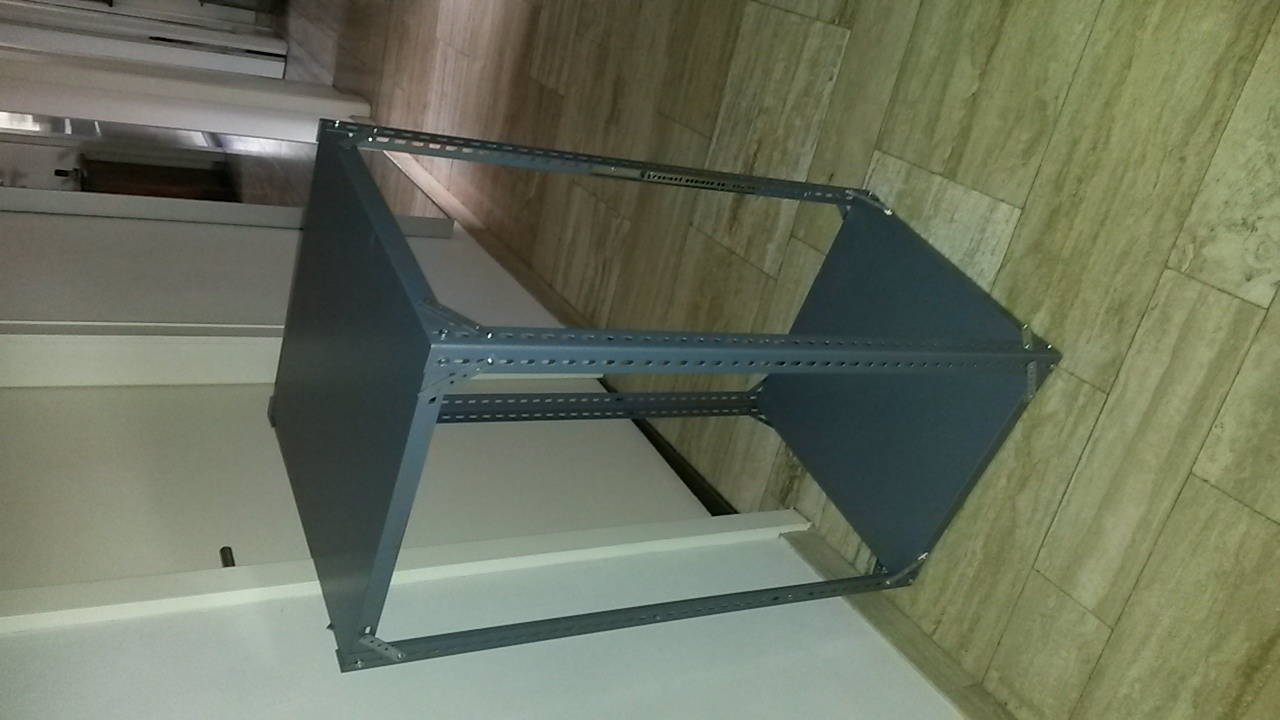

In welcher Liga muss sich dein Projekt den behaupten ( 10te Klasse,
Berufsschule, Studium...)
Wenn du schon eine Konstruktion hast dann zeig mal ein Bild !
Schau mal auf google nach Schrittmotoren und Position anfahren.
Ohne Türen reicht vielleicht dann schon ein Endschalter am Schachtboden.
von Marci (Gast)
Den Aufzugschacht hab ich schon fertig, müssen nur noch die Komponenten
eingebaut werden (s.Bild). Die Kabine ist noch nicht ganz fertig! Ich
bin in der 10ten Klasse...

von physiker (Gast)
Marci schrieb:
> Könntest du mir vielleicht so ein Beispielcode anhängen?
Jetzt kommen wir zum leidigen Thema: Du kriegst hier keine fertige
Lösung. Zumindest hoffe ich, daß keiner eine postet, da sonst der
Lerneffekt gleich Null ist.
Wo hakt es? Kannst Du eins von den eingebauten Beispielprogrammen
kompilieren und in den Arduino laden? Hast Du Dir schon eine passende
Stepper library ausgesucht? Kannst Du damit ein bisschen den Motor
laufen lassen? Die Eingabe vom Keypad auslesen? Und dann: Du mußt Dir
das aktuelle Stockwerk merken (Variable!)und hinterlegen wieviele
Schritte Du pro Stockwerk fahren mußt und dann entsprechend auf die
Eingabe reagieren. Kennst Du die Kontrollstrukturen while,
if/then/else... ?

von Sebastian S. (amateur)
Eigentlich ist Marci ja schon fast fertig.
Wie man an dem Bild von Gestern (09.03.2016 16:49) sehen kann.
Wie sich jemand bei diesem "Spielstand" schon Gedanken um die
Siegerehrung machen kann, wird sich mir nie erschließen.
Gibt es überhaupt so etwas wie die elektrische, elektronische Hardware?
Oder nur 'ne Grabbelkiste mit den oben aufgeführten Teilen?
Gibt es überhaupt so etwas wie eine halbwegs funktionierende Mechanik?
Oder nur ein paar Ideen, wie so etwas gehen könnte?
Gemein, nicht wahr?
Was Anfänger oft nicht wahrhaben wollen, die Hardware kostet nur 10% der
Zeit, die Software aber 90%.
Wenn also die Hardware wirklich fertig ist, multipliziere die bis dahin
benötigte Zeit einfach * 10.
