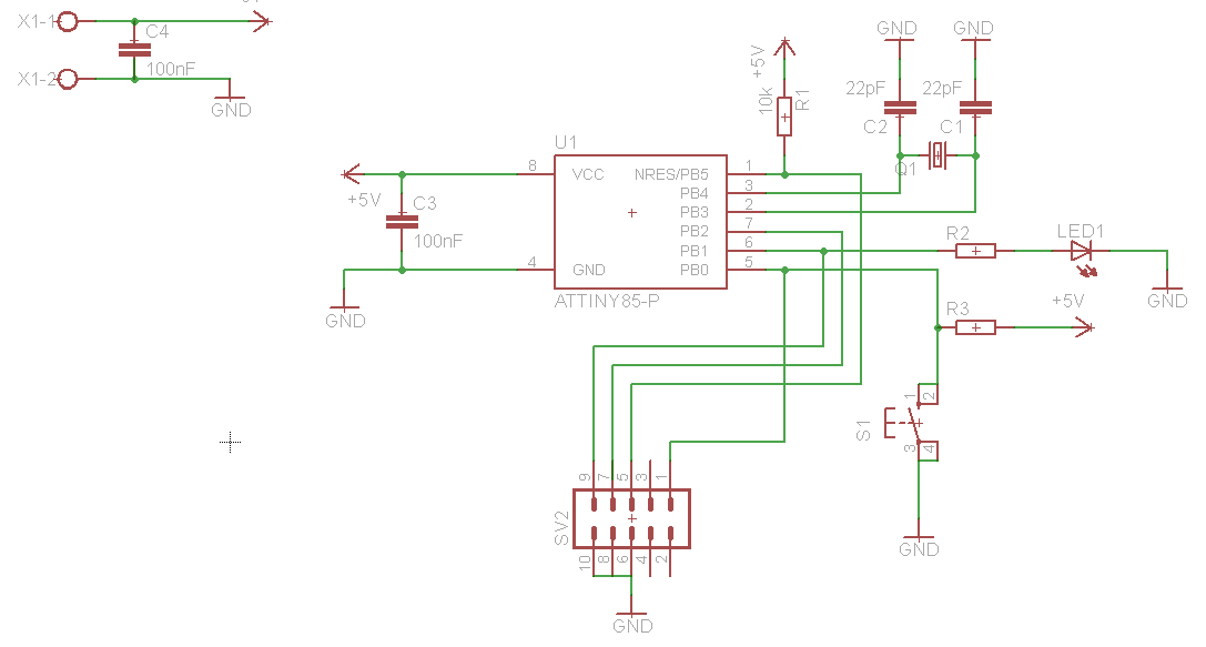

ich habe den diamex s um den attiny2313 zu flashen. Dazu habe ich vom
Programmer
Reset, GND, SCK, MISO und MOSI an den controller verbunden. Die +5V
kommen von extern. dann habe ich noch einen Kondensator (100nF) zwischen
Vcc und GND gesetzt. An PB0 und PB1 habe ich LEDs gesetzt und an PB2
einen Taster. Das Flashen funktioniert, auch der Code funktioniert an
sich, aber erst, wenn ich den programmer abgezogen habe.
Gibt es da noch etwas, was ich berücksichtigen könnte, damit ich den
Programmer drannlassen kann? Da es doch ein bisschen nervt, diesen immer
abzuziehen und wieder draufzustecken, wenn ich was ändern möchte.
Lukas

Hast Du einen 10K Pullup am Reset-Pin des Attiny?
von Lukas (Gast)
Ja, einen Widerstand habe ich drann.
Habe das ganze auch mit einem attiny85 probiert, ist aber das selbe
Problem. Anbei habe ich mal einen Schaltplan vom aufbau beigefügt.

von Nico (nico123)
Normal ist es aber nicht!
Hast Du mal gemessen ob der Programmer die Reset-Leitung wirklich auf
Low hält?
Mit welchem Tool programmierst Du?
Wie sind die Fuses gesetzt?

von Georg G. (df2au)
Wo ist denn nun eigentlich das Problem? Du hast 4 Signale vom ISP zur
Schaltung.
Nimm dir ein Scope oder notfalls ein Multimeter und miss nach:
Ist Reset wirklich HI nach Ende des Programmiervorganges?
Gibt der Programmer MOSI-MISO-SCK nach Ende des Programmiervorganges
frei oder hält er einen der Pins fest auf z.B. GND?
Das dauert mit Kaffeetrinken keine 5 Minuten und dann hast du die
Ursache.

von Ralph S. (jjflash)
... das ist die wichtigste Frage !!!
weder mit
-STK500
-DIAMEX USB ISP
-AVRUSB500
-USBASP
-USBTINYISP
-PONYSER
-AVRISP MKII
... konnte ich das beobachten. Mit welchem Upload-Programm gehst du um
(vllt. hält dein Programmer die Resetleitung "fest" ??? )
von Stefan F. (Gast)
Kann es sein, dass der Programmer mit VCC verbunden werden muss? Bei
meinem bevorzugtem programmer ist nötig, ich habe aber auch einen
billigen, da geht es ohne.
