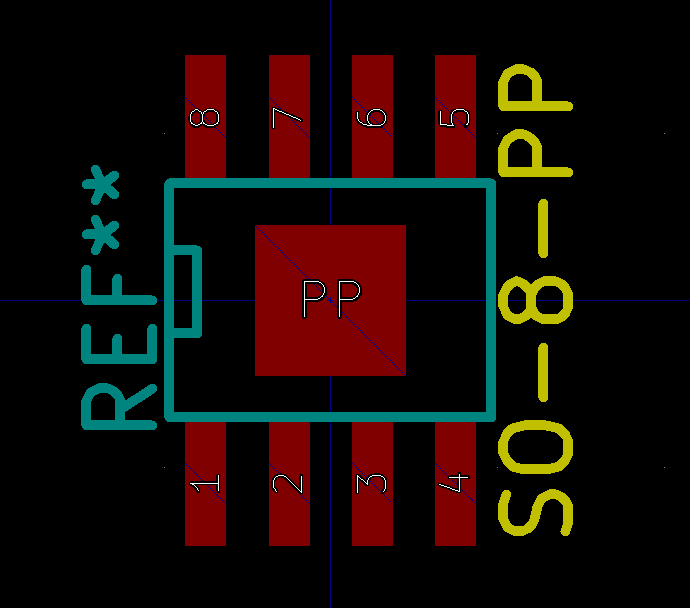

Ich habe den Footprint für ein SOIC-8 Bauteil zu machen, bei dem sich
unter dem Bauteil ein im Schaltplansymbol nicht vorhandenes PowerPAD
befindet.

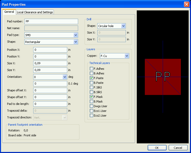

Kann ich dieses PAD im Footprint-Editor einfach als zusätzlichen PIN
"PP" anlegen oder bring ich KiCAD da "zum Schleudern"?
Persönliche Seite #4502403
Hallo U.G.L.
Wenn im Symbol schon ein Pin existiert, der mit diesem Pin elektrisch
verbunden ist, musst Du im Symbol nichts verändern, sondern legst halt
im Footprint ein zusätzliches Pad an, dass die gleiche Padnummer hat,
wie der Pin, mit dem es zusammenhängen soll.
KiCad verbindet alle Pads im Footprint miteinander, die die gleiche
Nummer haben. Diese korespondieren mit den Pinnummern des mit dem
footprint zusammenhängenden Symbols.
Wenn alledings im Symbol ein solcher Pin noch nicht existiert, musst Du
ihn erst dort anlegen.
