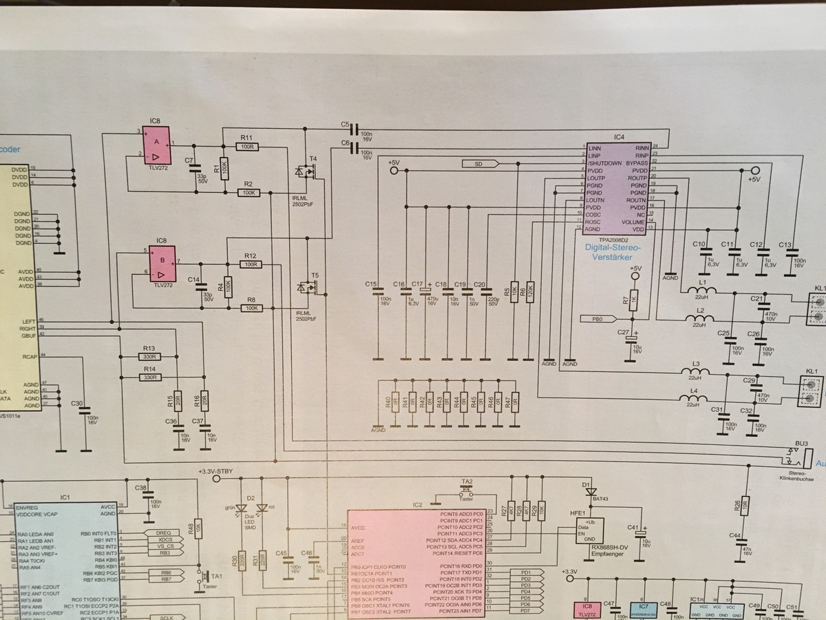

mein Internetradio FS20 IRB von ELV hat ein integrierten Verstärker
(TPA2008D2). Diesen würde ich gerne um einen LineIn Eingang erweitern.
Ich habe schon probiert das Audio-Signal an Pin1 und 24 anzulegen, aber
da schaltet der Verstärker ab.
Weis jemand Rat?
Schaltplan siehe Anhang.
Hallo, ich habe jetzt den LineIn entsprechend vor C5 und C6 angelegt.
Vorheriger Fehler war vermutlich auch, dass ich Ground am Lineout
abgegriffen hatte. Funktioniert aber nur wenn dieser an Pin 2 und 23
abgegriffen wird.
Das LineIn Signal ist an sich sauber, allerdings gibt es noch ein
Problem: Ist die LineIn Quelle angeschlossen und eingeschaltet, aber
ansonsten Stumm, kommt von dem Radio selbst nicht mehr viel durch - nur
noch leise und kratzig.
Any Ideas?

Hast Du dein Signal einfach parallel zu der eigentlichen Quelle
angeschlossen oder einen Umschalter verwendet?
Ohne Umschalter wird vermutlich die Quelle am Line-in das ursprüngliche
SIgnal kurzschliessen.
Frank
Dass sich automatisch nichts Stumm schaltet ist mir klar. Die
eigentliche Quelle ist hier ein Internetradio. Es war wie folgt gedacht:
wenn Bedarf besteht, das line-in Signal zu nutzen, dann stoppt man
vorher manuell im webinterface des Internetradios einfach die
Wiedergabe. Das klappt ja auch, das Radio ist dann stumm.
Schließe ich nun die line-in Quelle an und starte die Wiedergabe, so
klappt das auch einwandfrei.
Stoppe ich nun die Wiedergabe der line-in Quelle (jetzt ertönt keine
Musik), und starte die Wiedergabe des Radios, so kommt kein ordentliches
Signal durch (zu leise, kratzig).
Erst wenn ich die stumm geschaltete line-in Quelle physikalisch trenne
geht es wieder.
Die line-in Quelle ist übrigens ein lindy d/a Wandler hinter dem ein
Apple TV angeschlossen ist, welches dann via AirPlay seine Musik
bekommt.
