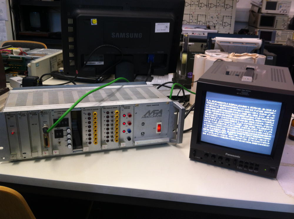

ich bin befinde mich grade in der Situation, dass ich einen MFA Computer
reparieren möchte. Nach anfänglichen Schwierigkeiten (defekte ROMs,
defekte TTLS) ist der Rechner nun wieder über die V24 Schnittstelle
benutzbar, allerdings streikt weiterhin die ASCII-Video-Karte.
Das Problem äussert sich wie folgt: Nach jedem einschalten erscheinen
semi-zufällige ASCII Zeichen auf dem Bildschirm, gelegentlich ein leerer
Bildschirm. Der Cursor ist oftmals oben links an 2. Stelle, gelegentlich
in der letzten Zeile ganz links (Beispiel siehe Foto). Eingaben/Resets
werden nicht angezeigt, der Rechner ist wie tod (lässt sich aber wie
gesagt über das V24 Interface fehlerfrei benutzen). Die TTLs & RAMs auf
der Karte habe ich schon alle getestet, die scheinen okay. Takt ist
ebenfalls sauber. Meine Vermutung geht in Richtung Videogenerator oder
womöglich in Richtung PROM welches die Steuersignale für jenen erzeugt
(74S387).
Hat vielleicht jemand von euch den Schaltplan für jene ASCII-Video-Karte
oder womöglich besser noch eine solche Karte (leihweise) übrig um den
Fehler genauer einzukreisen? Ich vermute mal relativ stark, das PROM hat
noch niemand ausgelesen/reverst, oder?

Nö. Dann hättest Du auf dem Bildschirm nix vernünftiges sehen dürfen. Du
siehst aber Zeichen, dafür muss eine Menge korrekt funktioniern. Dass
die alle zufällig sind ist IMO nach power-on normal.
Überprüfe lieber den Busanschluss auf Kontaktschwächen. Da kommen ein
paar Steuersignale nicht an.
Die Kontakte sind okay, in die Richtung ging auch meine erste Vermutung
bzw. war mit das Erste dessen ich mich angenommen hab. IC-Sockel hab ich
auch schon alle auf Beschädigungen oder Korrosion geprüft. Hätte ich
vielleicht dazuschreiben sollen.
Ums kurz aufzulösen - bei jenem MFA war der 232-Transciever (1488) der
Ascii/Video-Karte defekt. Nach Tausch läuft der Rechner wieder makellos.
Kleiner Stolperstein: Die Zufallszeichen beim einschalten sind normal,
bis man zum Handshake der Baudrate manuell die Leertaste auf der
Tastatur betätigt (wird in der Doku lediglich für die V24 Schnittstelle
auf der CPU-Karte erwähnt ... drauf gebracht hat mich erst der
Schaltplan den mir jemand freundlicherweise zur Verfügung gestellt hat).
