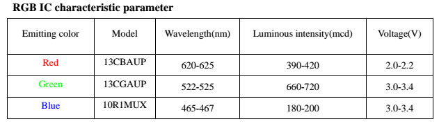

von Johannes (menschenskind)
Hi Einhart,
Ok, ich hab mir ne Handvoll der WS2812B bestellt, da ist im Datenblatt
unter "Absolute Maximum Ratings" 3,5-5,3V angegeben. (Was ein
Spannungsbereich mit einem "maximum rating" zu tun haben soll,
erschließt sich mir allerdings nicht.)
Interessant ist auch die angehängte Tabelle. Ist es evtl. so, dass die
LEDs schon mit den angegebenen Minimalspannungen leuchten würden und die
3,5V das Minimum für den integrierten Controller sind?
von Volker S. (vloki)
Direkt darunter steht aber noch was von:
Electrical Characteristics (TA=-20~+70℃,VDD=4.5~5.5V,VSS=0V,unless
otherwise specified)
Das sind für mich aber die Umgebungsbedingungen bei denen die
darunterstehenden Werte gemessen/definiert wurden.
Komisch ist aber, dass der Wert mit 5.5V höher liegt als die 5.3V aus
den Maximum Ratings.
von Stefan K. (stefan64)
Ja, das Datenblatt des WS2812 ist ... erstaunlich, das haben hier schon
mehrere festgestellt. Die Spannungen in der Tabelle geben die
Durchlassspannungen der Leds an. Zu diesen muß noch der led-interne
Treiber dazugerechnet werden. Unter 3.5V wird da sicher nicht viel
leuchten.
Ich würde an Deiner Stelle davon ausgehen, dass alles, was ausserhalb
der Electrical Characteristics (TA=-20~+70℃,VDD=4.5~5.5V) liegt, nicht
bei jeder Led bzw. Led-Charge funktionieren muss.
Gruß, Stefan

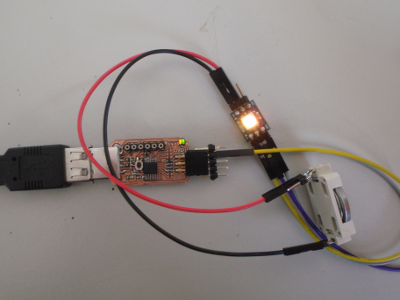

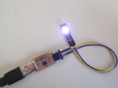

OK, man sieht was.
Besonders die blaue ist aber arg schwach.
Der Strom bei Volllast (ffffff) ist bei
2032 ~6mA
5V  ~50mA
<edit>sorry, warum sieht man eigentlich nicht welche Dateien man schon
zugefügt hat (also während ...) und noch wichtiger wie kann man wieder
eine doppelte löschen?
