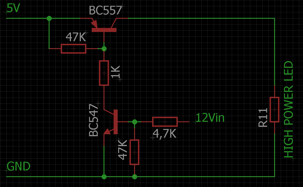

Hallo Ihr da draußen,
ich würde gerne die Vcc Leitung einer Last mit einem PNP Transistor
schalten. Als ENABLE Signal habe ich ein Pegel zwischen 7 und 12V.
Eine Skizze ist im Anhang.
Soweit funktioniert die Schaltung auch, doch messe ich über meiner Last
leider nur 3V und die 2V über dem Transistor. Ich möchte aber FAST die
5V üver meiner Last haben. So wie ich es von einem NPN Transistor kenne
wenn ich die Masse schalte.
Könnt Ihr mir bitte sagen warum da noch 2V über dem Trans abfallen?
BITTE: Ich weis es gibt viele Lösungsmöglichkeiten um eine Last zu
schalten, aber ich muss die VCC schalten und nicht die Masse!!
Grüße
Tim
von last (Gast)
Ist die Last nur die Power-Led wie im Text beschrieben?
Warum sollte die 5 Volt abkönnen und zulassen?
von Ralph S. (jjflash)
Wenn R11 eine Leuchtdiode ist, wird diese die Spannung ihrer Kennlinie
entsprechend (Flußspannung) begrenzen und dann dürfte dein PNP
Transistor in "Gefahr" sein.
Die Schaltung wie sie gezeichnet ist, sollte tatsächlich die 5V
schalten.
Btw. : Dir ist schon bewußt, dass der BC557 nur 100 mA Kollektorstrom
kann ?
von Tim (Gast)
danke für die Antworten. Die LED ist nur symbolisch zu sehen.
Später hängt eine µC Schaltung drann. Der BC557 kann nur 100mA das
stimmt, reicht aber für die spätere Anwendung auch. Danke an dieser
Stelle für den Hinweis.
Ich verstehe nur nicht warum über dem Transistor noch 2V Restspannung
bleiben, obwohl die LED noch nicht gesättigt ist.#
Grüße
Tim

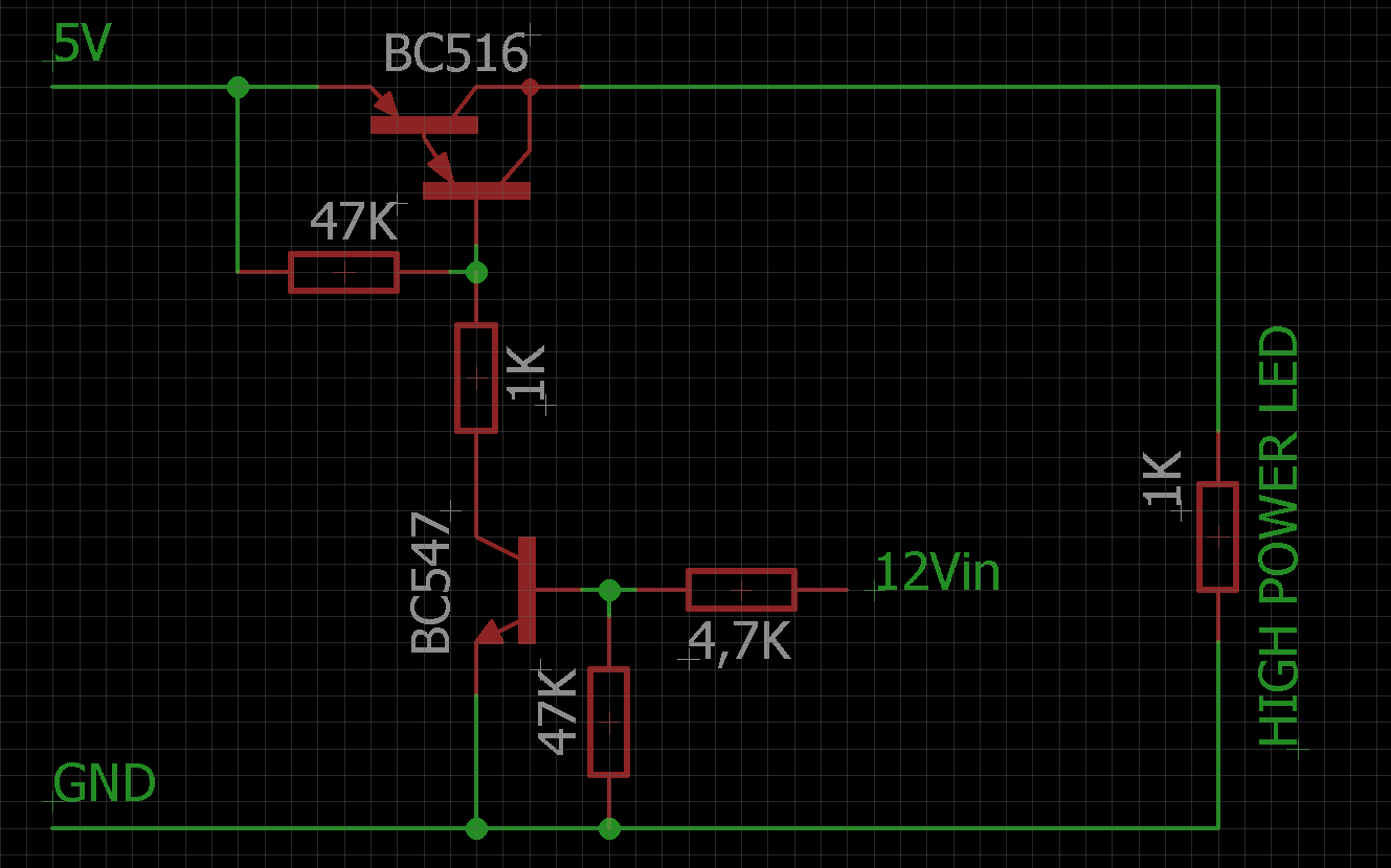

von Tim (Gast)
Ich habe nun die Last durch einen 1K Widerstand ersetzt und den BC547
durch den BC516.
Wenn der ENABLE Pin nun LOW ist, dann messe ich 5V über dem BC516. Das
stimmt auch. Wenn ich aber nun 12V anlege, dann schaltet dieser durch
und ich messe 0,7V über dem BC516 (CE-Strecke). Aber warum?
Sollte dieser nicht so nieder ohmig werden, dass ich fast 5V an meiner
Last messen kann?
Es wäre schön wenn mir jemand meinen Fehler aufzeigen kann.
Grüße
Tim
0,7V Uce können von einer Darlingtonschaltung nicht unterschritten
werden, weil ansonsten dem "Eingangstransistor" der den "Endtransistor"
treibt die "Betriebsspannung" fehlen würde...
Ich würde einfach einen P-Kanal Mosfet vom Schlage IRF7220 oder IRF 7416
nehmen...
https://www.mikrocontroller.net/articles/MOSFET-%C3%9Cbersicht#P-Kanal_MOSFET
