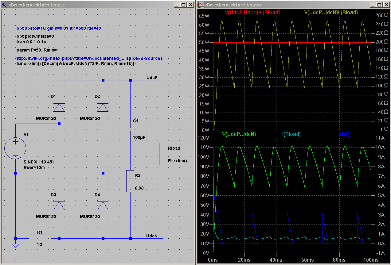

bin dabei einen Brückengleichrichter zu simulieren. An dem Stützelko
möchte ich eine konstante Leistung abnehmen. Dazu habe ich von Helmut S.
eine Anleitung gefunden die auch gut funktioniert.
Nur leider simuliert Spice nur eine kleine Zeit und dann passiert nix
mehr. Welche Einstellungen muß ich da ändern?
Hänge die Datei mal mit an.

Gast #4501766
Ich nehm das sowas (siehe Anhang).
Das ist ein Widerstand mit konstanter Leistung, also eine
Konstantleistungslast:
R=limit(1,V(IN)**2/0.1,10000)
0.1 ist die Leistung in W
Ist halt einfach U²/P, nur halt zusätzlich mit Min und Max.
Das habe ich irgendwo aus dem Internet gefischt.
Das Klappt für solche Simulationen ganz passabel.
Ohne die Min- und Maxwiderstände gibs gern Probleme.
#4501868
Hallo Peer,
dein Problem heisst schw w Schw (schwingt wie Schwein).
Wenn die Spannung den Abfragewert des IF erreicht, wird der Strom
raufgeschaltet -> Spannung bricht ein -> Strom wird wieder runter
geschaltet -> und so weiter. So harte Nichlinearitäten machon oft
Probleme, können aber umgangen oder gemildert werden.
Wenn die Sim zu hängen scheint, zoomst du einfach in die Kurven rein,
bis du siehst, was passiert. Die Sim steht nicht, sie hat nur
fürchterlich viel zu tun bekommen.
Ich kombiniere eine solche If Abfrage oft mit einer Abfrage der
Simulationszeit, oder ersetze die Abfrage auf Spannung durch eine
Abfrage auf Simulationszeit. Es gibt viele Lösungsmöglichkeiten.
viel Erfolg, John
siehe Anhang für ein Beispiel

Gast #4502220
Irgendetwas mag LTspice da nicht,
Questionable use of curly braces in "b1 udc udcgnd  i=if((v(udc,udcgnd)<20)|(time<40m),.4,{{p}/v(udc,udcgnd)})"
    Error: undefined symbol in: "(p)/[v](udc,udcgnd)"
also die geschweiften Klammern weglassen.
I=IF((V(udc,udcgnd)<20)|(time<40m), .4, p/V(udc,udcgnd))
Meiner Meinung nach können Lasten mit konstanter Leistung am einfachsten
mit einem behavioral resistor simuliert werden.
Knackpunkt ist auch hier die Begrenzung auf realistische Werte, wobei
ich gerne die die DnLim- bzw. UpLim-Funktionen einsetze. Die haben im
Gegensatz zum Vergleich mit If, Limit, Min, Max eine stetige Ableitung
und vermeiden dadurch "Timestep too Small"-Fehler.
Ansonsten habe ich die Dioden angepasst (200V, 1A) und ebenfalls die
Spannung tatsächlich am Widerstand gemessen V(UdcP, UdcN).
