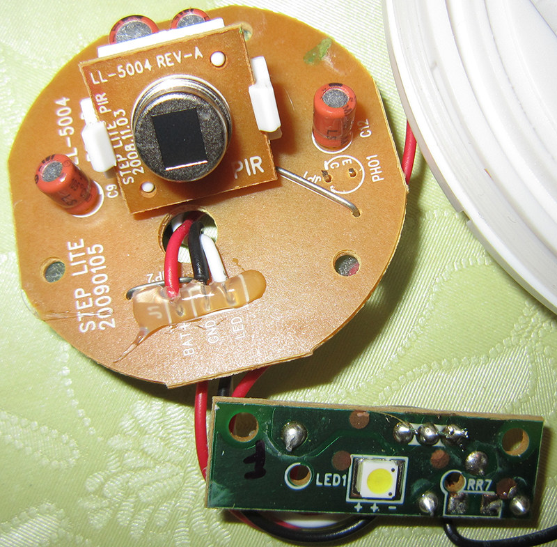

Hi Leute !!!
Ich habe mir kürzlich zwei Leuchten "LED-Treppenlicht LLL 360" von GEV
für den Betrieb im Außenbereich gekauft.
https://www.gev.de/de/Lichtsysteme/LED-Leuchten---Batterie/LED-Treppenlicht-120---LLL.html
Laut Produktinfo besitzen die Geräte einen Dämmerungsschalter, also eine
Funktion, die sicherstellen soll, daß die LED erst bei
Lichtverhältnissen <= 5 Lux eingeschaltet wird. Soweit die Theorie.
Leider funktioniert das Ganze in der Praxis nicht, d. h. egal, ob die
Sonne voll auf die Leuchten knallt oder es zappenduster ist, die LED
geht nach erfaßter Bewegung durch den PIR in jedem Fall an, und zwar bei
beiden Exemplaren.
Ich habe daraufhin den Hersteller angeschrieben und nachgefragt, ob es
sich dabei um einen Defekt handelt. Dies wurde mir dann auch bestätigt.
Der Verkäufer hatte nun aber leider keine Leuchten mehr auf Lager, die
er mir als Austausch hätte schicken können. Demnach bekam ich den
Kaufbetrag zurückerstattet, mit dem Hinweis, die defekten Leuchten doch
bitte zu entsorgen. Das habe ich natürlich nicht getan, denn bis auf den
Dämmerungsschalter funktionieren diese ja problemlos. Stattdessen habe
ich mal eines der Teile auseinandergenommen und den LDR gesucht. Ein
solcher ist allerdings nicht vorhanden. Man hat sich wohl aus
Kostengründen für die einfachste Variante entschieden, d. h. die
verbaute LED sowohl als Leuchtmittel, als auch als Fotodiode zu nutzen.
Das sollte ja prinzipiell auch kein Problem darstellen, aber es
funktioniert eben nicht.
Jetzt meine Frage an Euch: Die beiden Leuchten habe ich ja nun quasi
kostenlos zur Verfügung. Wie kann ich hier möglichst ohne großen Aufwand
die fehlende Dämmerungsfunktion "nachrüsten"?
Grüße,
The SphereX

Auf dem Bild runde Platine ist ein Aufdruck "PHO1" , sicher für
Phototransistor (Collektor, Emitter steht auch da). Wurde das Teil
abgekniffen oder ist es auf de Rückseite?

Gast #4501898
fop schrieb:
> Ist das Bauteil an Position PH01 von der anderen Seite bestückt oder
> einfach weggeschnitten ?
Ein Photoelement, das nicht in die gleiche Richtung schaut wie der
Bewegungssensor, sondern an die Wand, wenn überhaupt irgendwohin, macht
ja wenig Sinn. Es sieht eher so aus, als hätte das Bauteil jemand
geklaut. Oder die Schaltung hat einfach nicht funktioniert, und man hat
den Phototransitor abgezwickt, um das Ding wenigstens noch ohne diese
Funktion zu verkaufen. Dann wird auch eine Reparatur eher schwierig.
Dafür spricht auch, dass das Produkt nicht mehr angeboten wird.
Wahrscheinlich haben die meisten Käufer das hingenommen und nicht wie du
ihr Geld zurückverlangt, dann hat sich das doch gelohnt.
Georg
Gast #4501938
Eure Adleraugen müßte man haben ;-). Das ist mir gar nicht aufgefallen,
aber beim näheren Betrachten sieht's tatsächlich so aus, als hätte
jemand das Bauteil PH01 einfach entfernt. Sehr mysteriös! Und in der Tat
habe ich jetzt auch noch Bewertungen zu diesen Leuchten gefunden, in
denen die Käufer beschreiben, daß bei ihnen der "Dämmerungsschalter"
ebenfalls nicht funktioniert.
Da könnte ich doch glatt noch mal an den Hersteller schreiben und diesen
auf das fehlende Bauteil aufmerksam machen. Vielleicht sabotiert bei
denen ja jemand die Produktion :-0 ....
Grüße,
The SphereX

Gast #4502867
The SphereX schrieb:
> Ich habe hier noch ... LDRs rumliegen.
Also Phototransistor ist nicht LDR.
Erstmal würde ich an die gekappten Anschlüsse ein Poti 500k anlöten und
den R_Wert schrittweise verkleinern (damit steigende Helligkeit
vortäuschen) und sehen, was passiert.
