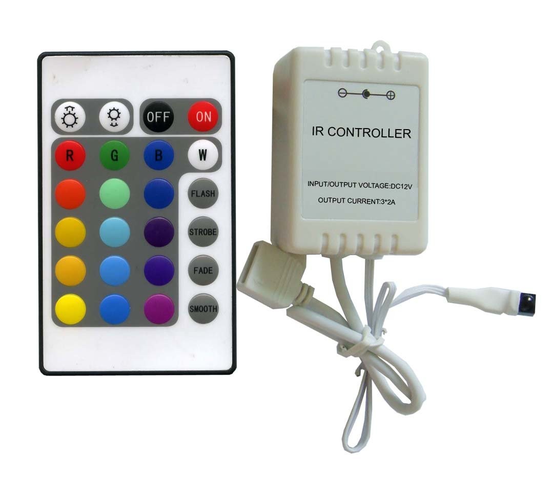

Hallo!
Ich versuche herauszufinden, was für Codes diese Fernbedienungen nutzen.
Ich hab allerdings keine zur Verfügung, um die mit IRMP auszulesen. Beim
recherchieren hab ich nur herausgefunden, dass die Dinger das
NEC-Protokoll benutzen. Wäre super, wenn mir jemand helfen könnte.
Grüße, Jan

Da man sehr oft findet, die Teile machen NEC, aus hoffentlich
voneinander unabhängigen Quellen ging ich davon aus, das diese oben
abgebildeten Fernbedienungen alle NEC nutzen. Scheinen auch alles Kopien
vom gleichen Vorbild zu sein.

Jan H. schrieb:
> Es ist nicht, dass ich IRMP nicht nutzen will, sondern nicht kann, da
> keine Fernbedienung da ist.
Aber den RGB-Controller hast Du? Sag das doch gleich :-)
> Senden mit IRSND ginge ja, sollten die unterschiedliche IDs haben muss
> ich die halt erraten.
Ich kann mal schauen, dass ich meine auslese. Dann kann ich hier die
Codes auflisten.
der original Empfänger wie oben abgebildet (wird aber mit verschiedenen
Herstellerbezeichnungen vertrieben) wertet bei mir noch nicht mal die
Adresse aus dem Protokoll aus, so das sich dIe Farbe auch mit der
Fernbed. vom TV ändert - China lässt grüßen.
Hab dann in das Gehäuse eine eigene Schaltung eingebaut.
Sascha
NEC 8bit Adresse/8bit ~Adresse/8bit Command/8bit ~Command
Adresse=0x00
Command Tasten 4x6
UP   DOWN OFF  ON
0x09 0x1d 0x1f 0x0d
R    G    B    W
0x19 0x1b 0x11 0x15
               FLASH
0x17 0x12 0x16 0x4d
               STROBE
0x40 0x4c 0x04 0x00
               FADE
0x0a 0x1e 0x0e 0x1a
               SMOOTH
0x1c 0x14 0x0f 0x0c
