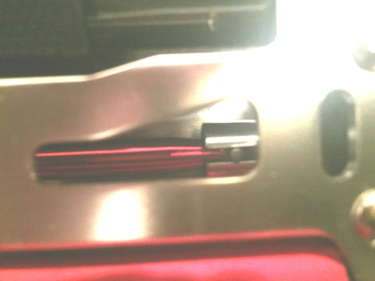

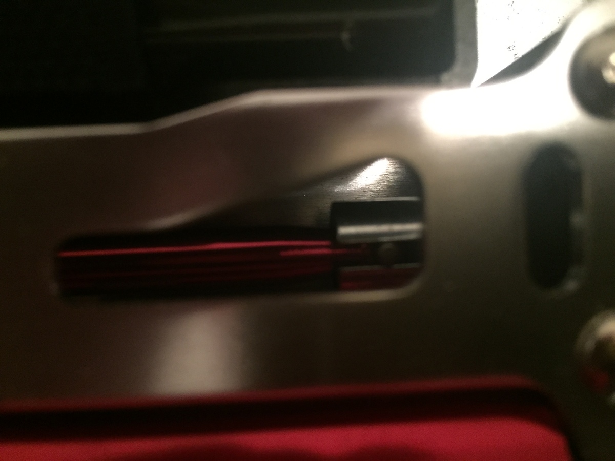

von Kai H. (outtacontrol)
in dem bild ist das rote die welle.
dadrauf müsste der magnet und den sensor könnte direkt dadrunter
machbar?

von Forist (Gast)
Kai H. schrieb:
Ich halte das für N....kampf im Tunnel. Wenn in der Bildunterschrift
schon steht, was man auf dem Bild "klar" erkennt, sprich das Bände. Hast
du dir das Helligkeitshistogramm von deinem Bild, insbesondere deiner
Welle vor dem Hochladen mal angesehen. Das ist doch eine Zumutung. Als
ob Computer für die Bildnachbearbeitung noch nicht erfunden wurden ...

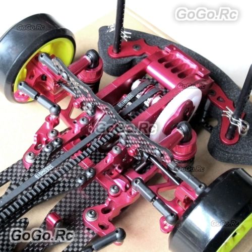

von Draco (Gast)
Kai H. schrieb:
> glaub das geht nur mit nem brushless motor oder?
Wer heute noch 1/10 Rc Cars brushed fährt ist selber schuld. Wenn ich
aber sehe das deine Querlenker und die Welle aus Alu sind, gehe ich
davon aus das du da schon etwas in der Materie steckst. Wobei... 50km/h
spricht dann wiederrum dagegen.
Fakt auf jeden Fall: auf jeder Welle im RC Bereich, sei es die lange
Mittelwelle bei Wellen getriebenen 4WD Fahrzeugen oder, noch schlimmer,
die Wellen vom Diff zum Radlager - alle sind extremem Belastungen
ausgesetzt was insbesondere durch extrem hohe Vibrationen hervorgerufen
wird. Da wirst du dich überhaupt schwer tun einen Magneten "fest" zu
bekommen.
Ich geb dir da den Rat, denn so mache ich das, nimm das Getrieberad als
Drehzahlquelle, befestige daran deine Magneten (!!) Und zwar zwei
gegenüberliegend, und teile deinen Wert einfach durch zwei. Da zumindest
ist belastung am geringsten, und du hast in den meisten Fällen sogar
Löcher in der Scheibe, da läßt es sich sogar gut besfestigen drann. (Das
weiße vorne)

von Draco (Gast)
Ja okay, du steigst quasi in Materie ein. Übrigens nen schönes Hobby :D
Ja oder so, ne Lichtschranke wäre auch ne Idee.. kannst du mal nen Bild
von deinem Hauptzahnrad machen?!
