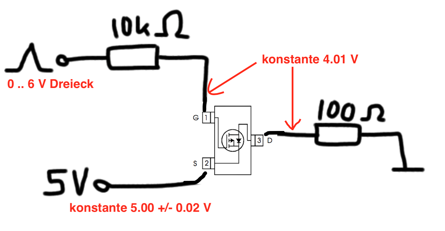

Die im Screenshot gezeigte Schaltung und Simulation aus LTSpice habe ich
aufgebaut. Einzige Außnahme: Ich verwende als PMOS einen IRLML6402TRPBF
Die technischen Daten des in LTSpice ausgewählten PMOS stimmen nahezu
mit meinem PMOS überein.
In meiner aufgebauten Schaltung bleibt Vout jedoch immer auf Vin, egal
was ich am Gatewiderstand anlege. Ich habe es auch mit +10V und -10V
ausprobiert.
Ist der IRLML6402 die falsche Wahl für dieses Beispiel?
Danke für Eure Hilfe!!

Hast du vielleicht einfach Source und Drain vertauscht? So würde die
Diode immer leitend sein.

von Micha (Gast)
Lothar M. schrieb:
> Zeig doch mal ein Foto davon...
Meine Kamera ist kaputt, daher eine Handabzeichnung. siehe Bild.
> GENAU auf Vin oder "fast sowas ähnliches wie annähernd Vin"?
> Oder andersrum: gibts dazu auch Zahlen?
Ui, ich hab mich gewaltig getäuscht. Ziemlich genau 1 V Differenz!?
Hmm???
von Micha (Gast)
Das Bild im Datenblatt ist doch von oben betrachtet, oder zeigen die
etwa die Pins aus Sicht der Leiterplatte?
von Micha (Gast)
Peinlich... Ich habe die SMD Pads einer alten Platine zum testen
verwendet und nicht gesehen, dass diese die Pins 1 und 3 verbunden hat
