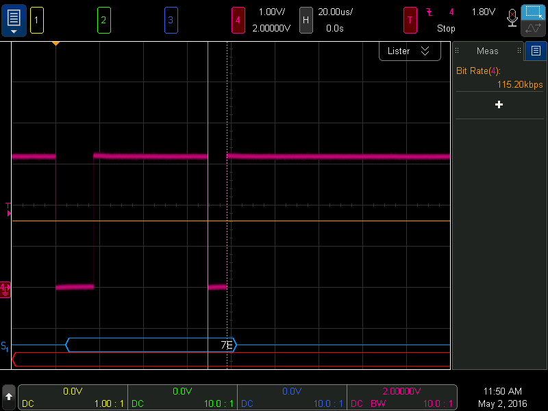

Gast #4564276
Andreas M. schrieb:
> Beim einschalten des Gerätes sendet der
> UART das Zeichen "~" einfach raus. Warum? Habt ihr da eine Idee?
Mal mit dem Oszi geschaut, was da auf der Leitung los ist?
Eine Tilde ist im ASCII-Code 0x7E und das sieht binär so aus: 0b01111110
Im Anhang ist ein Bildchen, wie das dann mit Start- und Stoppbit auf der
Leitung aussieht.
Da beim Einschalten die FPGA-Konfiguration erst geladen wird, kann es -
unbeabsichtigt - zu einem solchen Signal kommen.
Abhilfe schafft hier evtl. ein externer Pull-Up oder eine veränderte
Pin-Konfiguration.
Duke
