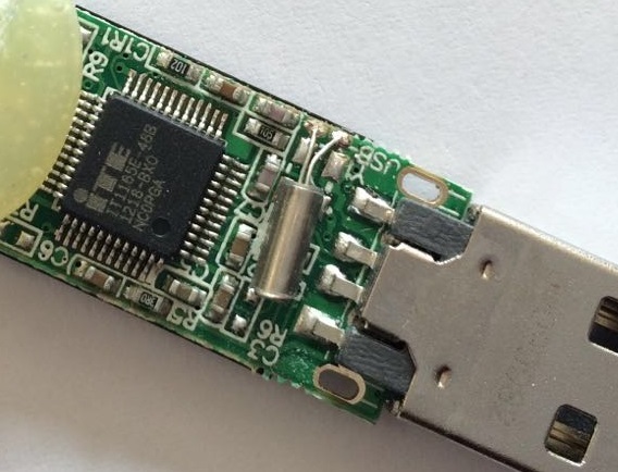

Hallo
Ich habe einen USB Memory Stick erhalten, der von der Hardware Steuerung
nicht mehr erkannt wird. Die Daten auf dem Teil sind aber wichtig.
Ich wollte nun nicht mit Recovery Programmen an das Teil ran, da das
Risiko zu groß ist, dass bei einem Firmware Update des Treiber Chips der
Speicher gelöscht wird.
Der Plan ist nun den Speicherchip von der Platine zu entfernen und mit
einem externen Reader auszulesen. Gibt es Reader für solche Teile?

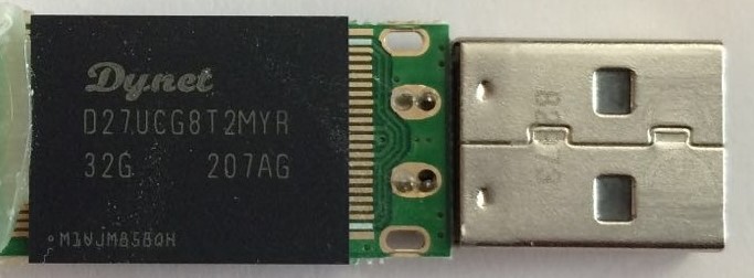

Das wird der vermutlich nicht viel bringen, da auch USB-Sticks meist
eine vereinfachte Variante von Wear-Leveling verwenden. Sprich die Daten
liegen nicht brav hintereinander von Adresse 0 bis 0x7FFFFF o.ä. sonder
werden nach nach dem internen Wear-Leveling Alorithmus "wild verteilt".
Also selbst wenn du die Rohdaten ausgelesen bekommst, wirst du damit
vermutlich nicht viel anfangen können.
Verstehe auch nicht wie man sooo wichtige Daten auf einem Medium
speichert, dass dafür bekannt ist irgendwann mal kaputt zu gehen, sei es
durch defekte Flash-Blocke, kaputte Controller oder unbeabsichtigte
Trennung der Spannung etc. Verlieren kann man sie auch leichter...
Also wenn es eine Change gibt, dann würde ich mal sagen, dass man sich
den exakt gleichen USB-Stick nochmal kaufen sollte und dann versuchen
müsste den Flash-Speicher auszutauschen. Das ist eigentlich nicht so die
tat. Habe auch schon BGAs ausgetauscht.

Der Controller macht das wear leveling. Es gibt natürlich Dateisysteme
die das auch machen (z. B.  Jffs)  die sind aber eben dafür gemacht wenn
dee nand Speicher eben direkt angesprochen werden, also bei embedded
Systemen wie z. B. Linux Receiver.
Und natürlich wäre es einfacher den tqfp Controller auszutauschen, aber
warum einfach wenn es auch schwer geht ;)
Könnte natürlich auch einfach nur ein defekter kerko, Leiterbahn, kalte
Lötstelle o. Ä. Sein. Oder abgenutzte kontakte im (billigen) usb Stecker
durch viele Steckzyklen, hatte ich auch schon mal
Persönliche Seite #4503947
Sieh Dir diesen Speicherchip mal ganz genau an.
Das ist ein Ball-Grid-Array (BGA), auch wenn die Platine Lötpads für
TSOP hat; auf Deinem zweiten Bild ("speicher") kann man deutlich sehen,
daß das IC-Gehäuse keine Beinchen hat.
Zerstörungsfreies Auslöten von ICs im Ball-Grid-Array ist nur mit
Spezialwerkzeug und viel Erfahrung möglich, und das Kontaktieren, um so
etwas mit einem "Lesegerät" zu verbinden, ist ebenso kompliziert.
Und daß die Daten in dem Speicherbaustein in eher zufällig
"zerworfelter" Anordnung vorliegen werden (was am Wear-Leveling des
Controllerbausteins liegt), das haben Dir ja schon andere mitgeteilt.
Wenn die Daten wirklich wichtig sind: Gib' das Ding zu einem
professionellen Datenrettungsunternehmen, die könnten den Controller
kennen und wissen, wie man an ihm vorbei/mit seiner Hilfe an die Daten
rankommt.

Gast #4516158
laut USB Logger findet keinerlei Kommunikation zwischen Controller und
Notebook statt. Die beiden Chips werden aber lauwarm, am COntroller
liegen 12MHz an.
Darum wäre es interessant zu wissen, ob der Controller neben der einen
USB Schnittstelle auch noch weitere besitzt...
