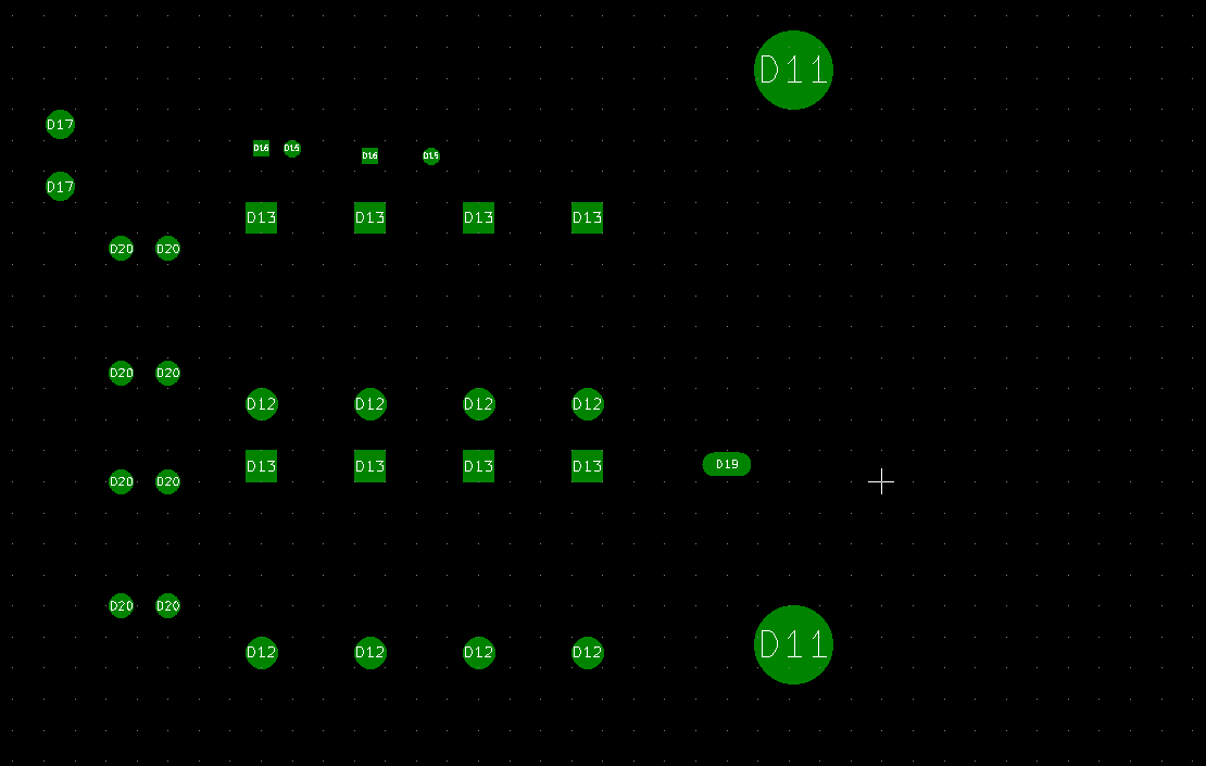

Ich hab ein etwas seltsames Problem in KiCad. Ab und zu lässt er Pads
beim Plotten der B.Mask einfach aus. Das betrifft nicht nur komplette
Bauteile, sondern teils auch verschiedene Pins ein und des selben
Teils...
Im angehängen Beispiel etwa wird für 6x Pads von 2x verschiedenen
Steckern lediglich ein einziges (siehe "D19") richtig in der Maske
erzeugt.
Hatte das schon mal jemand?

Immer die gleichen?

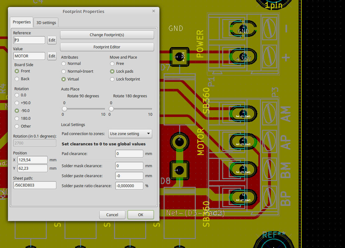

Schau Dir doch mal den Footprint dazu im Footprinteditor an. Und dort
welche Layer im Padeditor für diese Pads aktiviert bzw. deaktiviert
sind.
Ja. Vor Jahren mal. Bei THT Widerständen waren teilweise Layer für die
Pads deaktiviert.

Tatsächlich. Da wurde was vergessen...
Und das in den offiziellen Libraries. :)
Danke!

Das kann passieren. In dem oben von mir genannten Fall war ich sogar
selber der Bösewicht.
Darum ist ja auch der Schritt, die Gerberausgabe noch einmal zu
kontrollieren, grundsätzlich nötig. Bei jedem Layoutprogram, und für
jeden Platinenhersteller.
