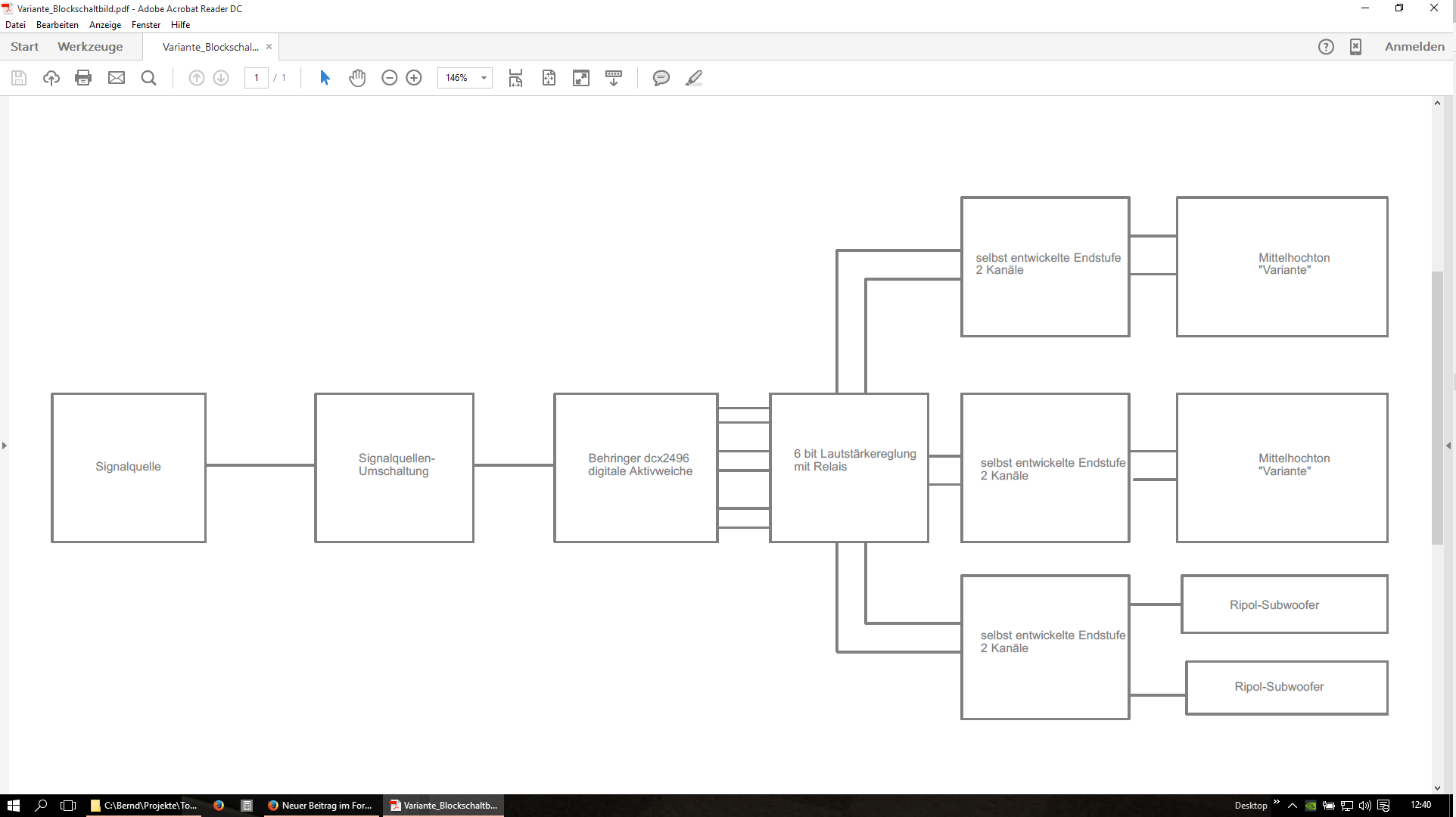

meine selbstgebaute 3 Wege Aktivbox brummt auf allen Zweigen.
Das digitale Audiosignal wird in eine (modifizierte) Behringer dcx2496
eingespeist, dort gefiltert, gelangt dann über ca 30cm Kabel (je
Kanal)auf eine Lautstärkeeinstellung mit Relais. Von da aus geht es über
ca 3m Kabel weiter zu den Endstufen.
(Zum Aufbau hab ich ein Blockschaltbild angehängt)
Es handelt sich um ein 50Hz Brummen mit 25mVss am Endstufenausgang.
Nach meiner Fehlersuche kann ich ausschliessen:
- Erdschleife (Verbindung zur Erde nur an der Aktivweiche, das Brummen
bleibt auch wenn die Weiche vom Netz getrennt ist)
- Masseschleife ( Massestruktur komplett sternförmig, keine doppelten
Verbindungen)
- Einstreuungen vom Endstufen-Netztrafo ( es brummt weiter wenn das
Gerät vom Netz getrennt wird und die Betriebsspannung noch nicht
zusammen gebrochen ist )
hat jemand eine Idee was noch eine mögliche Ursache sein könnte?
Gruß Bernd

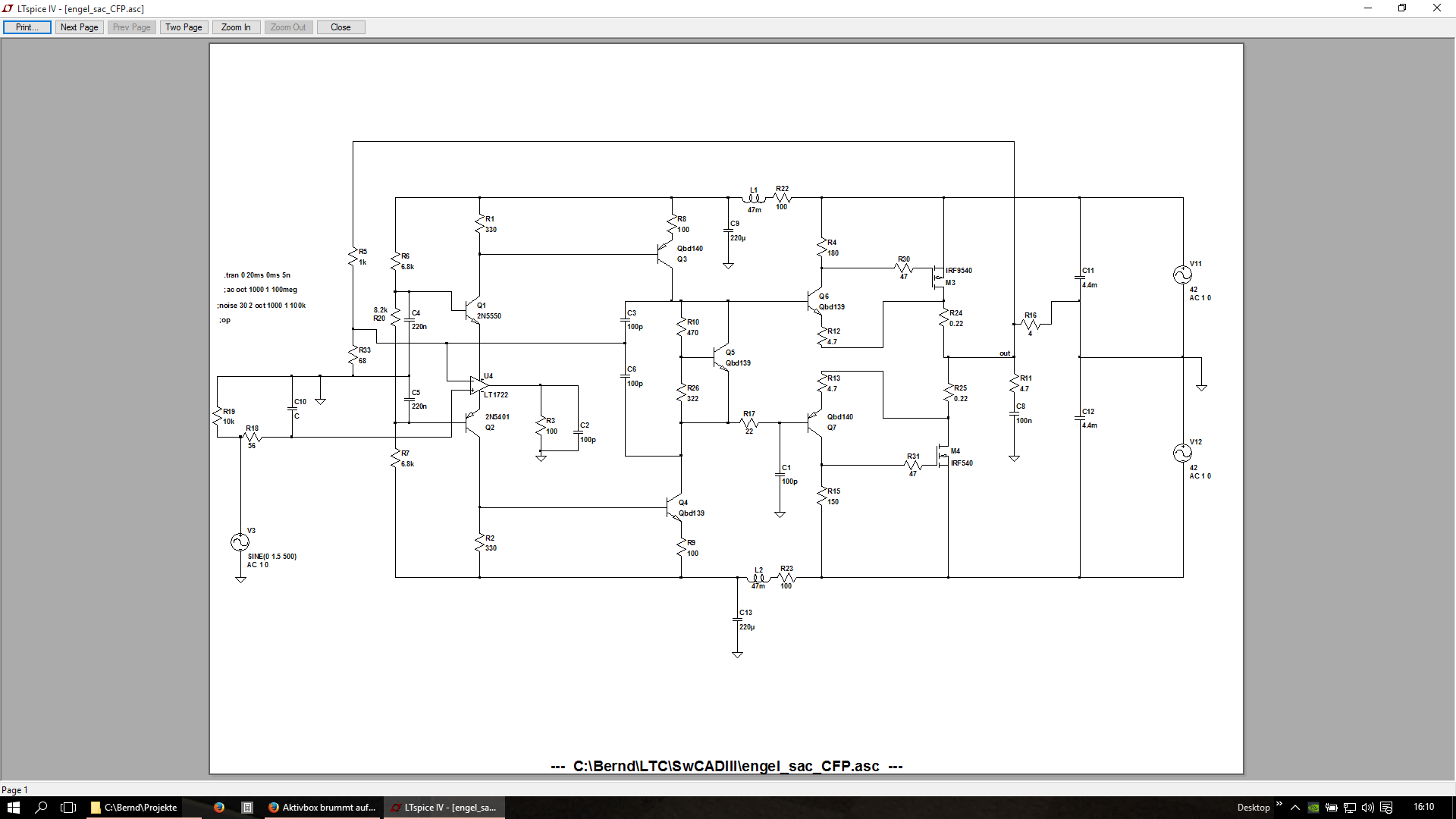

Dann zeig uns mal die Schaltung der "selbstentwickelten Endstufen"-
bevor hier "Verschwörungstheorien" den Rahmen sprengen - denn ich hab
schon eine...
SCHALTBILD und verwendete Endstufen genau beschreiben, wenn man helfen
soll.

Schaltbild der Endstufe im Anhang,(Layout leider auf meinem anderen
Rechner, kann aber ggf. folgen) Dazu gehörendes Netzteil klassisch:
Trafo mit 2 Sekundärwicklungen, Mittelpunkt an die Schaltungsmasse und
eine Brückenschaltung für die Betriebsspannungen.

Die Endstufen selbst funktionieren einwandfrei - bei kurzgeschlossenem
Eingang kommt aus den Lautsprechern weder Brummen noch Rauschen. Die
Endstufen funktionieren auch im Stereobetrieb (getestet bei einem
Bekannten) störungsfrei.

von Bernd (Gast)
jetzt hab ich endlich die Zeit gefunden und den Kurzschluß wandern
lassen:
- Mit dem Kurzschluß am Eingang des 3 Meter-Kabels zur Endstufe ist das
Brummen zwar nicht gänzlich verschwunden, aber doch um so viel leiser,
daß es nur noch mit Mühe -mit dem Ohr direkt am Lautsprecher- wahrnembar
ist.
- Ist der Kurzschluß am Eingang der Leitung die zur
Lautstärke-Regel-Platine geht, ist das Brummen praktisch unverändert.
Sieht so aus als ob die Lautstärke-Regel-Platine ursächlich ist. Dabei
muß ich an dieser Stelle noch folgendes Phänomen in Verbindung mit der
Lautstärke-Regel-Platine ergänzen:
Wird die Steuerung, die auf 5V ausgelegt ist, mit einem USB
Stecker-Netzteil versorgt, ist das Brummen noch einmal sehr deutlich
lauter. Und das obwohl die Masse der Steuerung und die Signalmasse
galvanisch nicht verbunden sind...

von Bernd (Gast)
ja, der Glaube stirbt zuletzt...
nix desto trotz: die Fehler sind gefunden und beseitigt:
ja, die Fehler, denn es waren deren zwei....
- die Endstufen hatten, obwohl als Doppel-Mono konzipiert, je ein
gemeinsames Netzteil und damit waren doch Masseschleifen im Aufbau.
Je einen zweiten Trafo spendiert - damit war das erste Problem gelöst
und das Brummen schon deutlich leiser...
- die Verbindungsleitungen waren nicht geschirmt, was bei kurzen Längen
störungsfrei funktioniert hat - aber auf 3m Länge wohl als Antenne
wirkt...
Einen Satz geschirmter Kabel hat auch hier Abhilfe geschaffen...
Somit waren die Pegelsteller nicht ursächlich und dürfen bleiben.
Gruß Bernd
