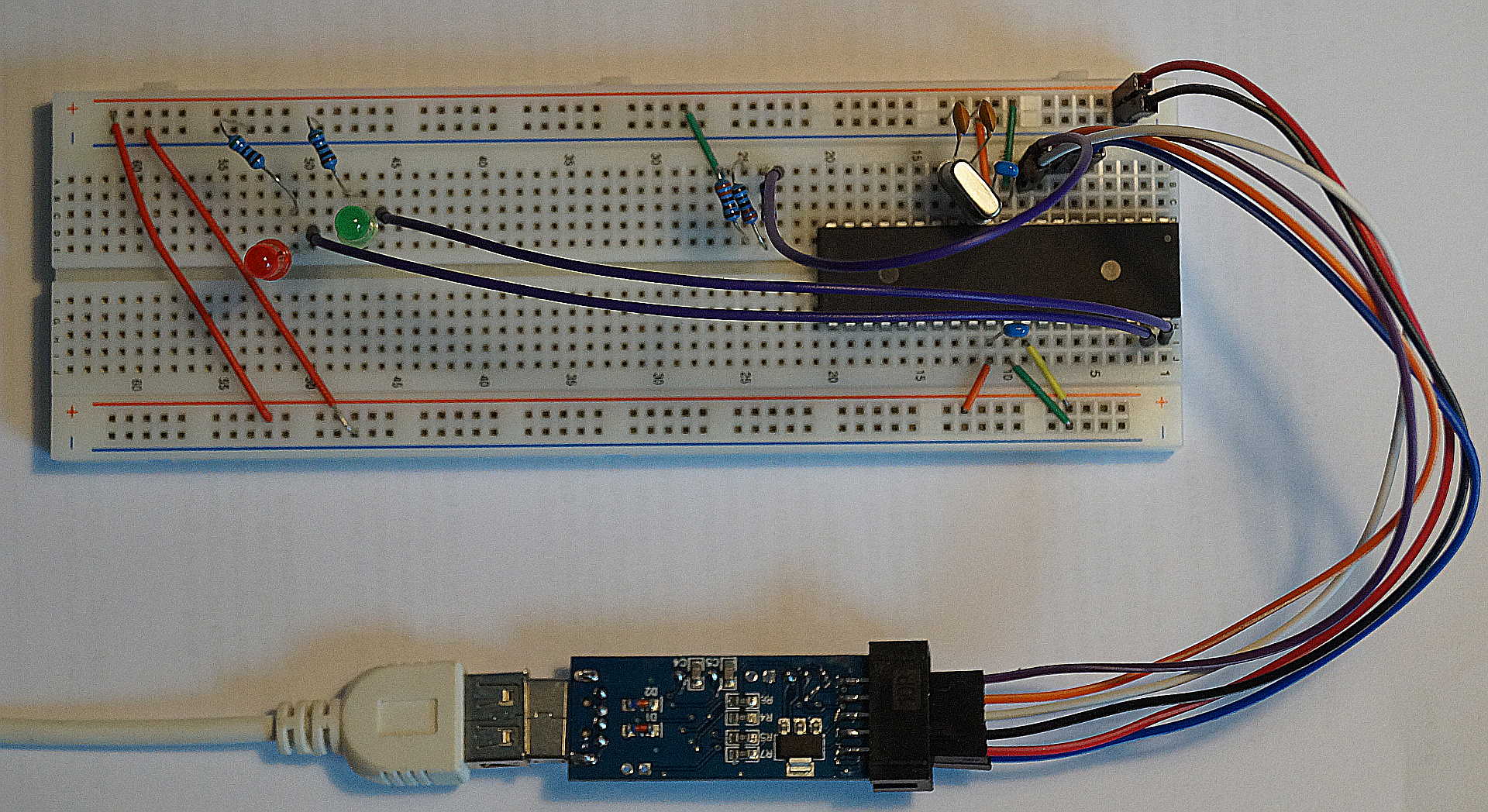

Hallo allerseits,
ich möchte eine Schaltung mit einem Atmega 644P und einem externen Quarz
(8MHz) aufbauen. Als Progammer verwende ich einen USBasp-Nachbau von
eBay und als Software den "avrdude" Version 6.1 unter openSuSE. Ich habe
erst einmal ein einfaches Programm (siehe Anhang "myblink.c") erstellt,
welches abwechselnd eine rote und eine grüne LED blinken läßt, um zu
testen, ob die ganze Kette (gcc-avr, avrdude, USBasp) funktioniert und
eine entsprechende Schaltung auf einem Breadboard aufgebaut (siehe
Foto). Die 5V Versorgungsspannung kommen aus dem USBasp, die
Kondensatoren am Quarz haben einen Wert von 33pF.
Nun zum eigentlichen Problem: Wenn ich CKDIV8 setze (Wert der L-Fuse:
5E, berechnet mit online Fuse-Calculator; CKSEL und SUT entsprechen
"external 8 MHz Crystal Oscillator" mit "258 CK + 65ms startup time")
dann verhält sich die Schaltung wie erwartet: die LEDs leuchten hell und
blinken (entsprechend der niedrigen internen Taktfrequenz) langsam. Auf
meinem einfachen Multimeter werden ca. 2,5 V zwischen Anode der roten
LED und der GND-Schiene angezeigt. Wenn ich bei ansonsten unverändertem
Aufbau den Wert von CKDIV8 ändere (L-Byte: DE) blinken die LEDs zwar
erwartungsgemäß schneller, aber kaum noch sichtbar (Multimeter zeigt ca.
1,7 V) an.
Ich hätte erwartet, dass die Aussgangsspannung an den Digitalpins auch
bei schnellerem Takt unverändert bleibt.
Die beiden anderen Fuse-Bytes haben in beiden Fällen die Werte 99
(hfuse) und ff (efuse). Die von avrdude gemeldete Device-Kennung ist
0x1e960a
Kann mir jemand einen Tipp geben, was ich falsch mache? Habe leider hier
im Forum und im Netz nichts zu dem Thema gefunden (oder mit den falschen
Stichworten gesucht).
Viele Grüße,
  Stephan
von Stefan F. (Gast)
Vielleicht zieht dein Mikrocontroller jetzt mehr Strom, als verfügbar
ist, so dass dessen Spannungsversorgung (VCC) einbricht. Mess dort mal
nach.
Du kannst die Stromaufnahme übrigens reduzieren, indem du bei allen
unbenutzten Pins den internen Pull-Up einschaltest (also alle Bits in
den PORTx Registern setzen). Wobei das vermutlich nicht direkt die
Lösung deines Problems sein wird.

von Stephan K. (eska)
Hallo allerseits,
vielen Dank für die schnellen Antworten.
@Spess53:
F_CPU steht in beiden Fällen bei 8000000.
Ich habe das Programm ja nicht neu geflashed sondern nur die Fuse
umgesetzt.
Compileraufruf: avr-gcc -c -I. -Os -funsigned-char -funsigned-bitfields
-fpack-struct -fshort-enums -Wall -Wstrict-prototypes -DF_CPU=8000000
-Wa,-adhlns=myblink.lst -mmcu=atmega644p -std=gnu99 myblink.c -o
myblink.o
@Markus Weber:
Wenn ich das DDR falsch gesetzt hätte, müsste es ja auch bei CKDIV8 ein
Problem geben, oder?
Dass die Kondensatoren am Quarz eine zu große Kapazität haben weiß ich,
aber ich habe die Werte aus einer Schaltung zum Aufbau eines sd2iec
übernommen und erst später in das Datenblatt geschaut. Laut Datenblatt
sollten es in der Tat nur zwischen 12 und 22pF sein.
@Stefan Us:
Zwischen VCC und GND messe ich im einen Fall 2,6V und im anderen 1,7V.
Habe den USB-ASP mal an einen Powered Hub angeschlossen: gleiches
Ergebnis; ABER: wenn ich die Versorgungsspannung direkt vom Netzteil des
Powered Hub nehme und den Programmer außen vor lasse, ist das Problem
gelöst! Offensichtlich liefert der Programmer in der Tat nicht genügend
Strom, um die Schaltung auch bei hohem Takt zu versorgen. Vielen Dank
für den Hinweis, da hätte ich wahrscheinlich noch lange gesucht!
Viele Grüße und vielen Dank nochmal an alle,
  Stephan

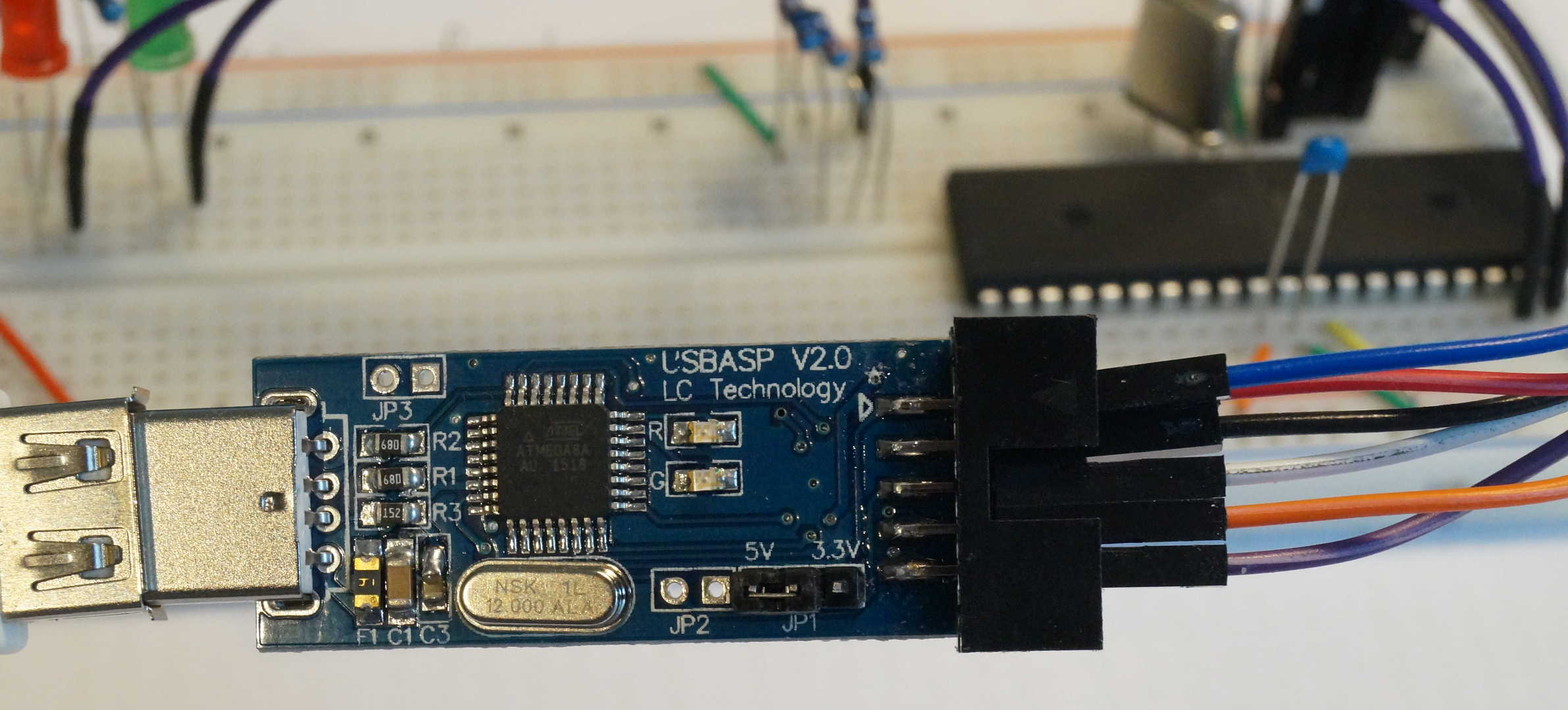

von Markus W. (Firma: guloshop.de) (m-w)
Ah, jetzt seh ich das erst, der Programmer hat auf der
Platinenunterseite einen Spannungsregler. Wahrscheinlich ist der nur für
den Programmiervorgang, aber nicht zur Versorgung des Ziels ausgelegt.
Ich vermute, der Programmer lässt sich zwischen 3,3V und 5V umschalten.
Wenn du auf 5V wechselst, dann sollte es keine Probleme geben, weil dann
bei den USBasp normalerweise der Spannungsregler überbrückt wird, so
dass du ohne Weiteres 100mA ziehen kannst. Die meisten PCs spenden auch
ohne dass ein USB-Gerät erkannt wird, 500 bis 700mA.
Dieser Spannungsregler ist dazu gedacht, dass du den Mikrocontroller
direkt (quasi ohne Platine) direkt an den Programmer anschließen kannst.
Wenn du (wie in deinem Fall) In-Circuit programmierst, dann soll die
Spannungsversorgung auch von dieser Zielschaltung kommen.
Die Programmer von Atmel verlangen das sogar immer, sie liefern keine
Spannungsversorgung.
Den Programmer auf 5Vumzuschalten hat den Nachteil, dass Dir im
Kurzschlussfall das Kabel oder eine Leiterbahn im Computer weg brennt.
Ist mir beides schon passiert. Seit dem habe ich in meinen
Programmieradaptern Sicherungen nachgerüstet. Eigentlich sollten die
Ports schon durch den Computer abgesichert sein, aber da sparen die
Hersteller wohl manchmal jeden Cent.
Hallo Markus,
ja, der Programmer ist umschaltbar, es gibt einen Jumper auf der
Oberseite (siehe Bild). Aber ich hatte die Jumperstellung immer so
interpretiert, dass er auf 5V steht und deshalb nicht weiter in der
Richtung nachgeforscht. In der anderen Jumperstellung messe ich zwischen
VCC und GND interessanterweise eine höhere Spannung (ca. 2,6 V).
Vielen Dank und viele Grüße,
  Stephan

Anderes Thema, wegen dem 5V/3,3V Jumper: Es könnte sein, dass dieser
Jumper lediglich die Spannungsversorgung des AVR's auf dem Programmer
festlegt. Er bestimmt dann, ob die Signal-Leitungen zum Target 3,3V oder
5V Pegel haben.
Für die Stromversorgung des Targets durch den PC ist eventuell der
Jumper JP3 zuständig, der nicht bestückt ist. Hast du keine
Bedienungsanleitung?
Ich habe eine Anleitung gefunden:
http://www.primrosebank.net/computers/pet/projects/tools/usbasp_v2_anot.png
http://d1gsvnjtkwr6dd.cloudfront.net/large/AC-PG-USBASP_03_LRG.jpg
Eine Strombegrenzung ist da offensichtlich nur bei 3,3V (wegen dem
Spannungsregler) vorhanden. Für 5V gibts da noch F1, die ist eventuell
defekt. Oder ein Kabel ist gebrochen, oder der PC liefert zu wenig
Strom.
Schließ mal dein Multimeter an JP2 an, welche Spannung misst du da? Es
sollte 5V sein - auch unter Last.
Was ich gerne mal wissen würde: Wie stellt sich der Hersteller vor, ein
Target mit 3,3V zu versorgen, die Datenleitungen aber mit 5V zu
betrieben? Das ist doch Murks, wenn nicht gar schädlich für die
Bauteile!
> Die Spannung am Programmieradapter dient (nach ATMEL Norm) nur
> zum Feststellen und Überwachen der Versorgungsspannung
> des Zielsystems,
Die Treiber in den Atmel Programmern haben zwei Anschlüsse zur
Stromversorgung. Einen für die interne Spannung, und einen für die
Externe. Das Target versorgt die Treiber mit der externen Spannung.
So meinte ich das. Ist der Käse nun gegessen?
von Intressierter (Gast)
Nö, mach weiter.
Nee, lieber nicht. Ich glaub ich nerve euch schon.
@Stefanus: zwischen den beiden Kontakten des nicht bestückten JP2 messe
ich mit meinem Multimeter 0V, aber am JP3 immerhin 4,7V, auch bei
angeschlossenem Zielsystem, aber wenn ich das Foto auf das Du verlinkt
hast, richtig interpretiere sind JP3 und JP2 Jumper zur Steuerung des
Verhaltens des Programmers (z.B. JP3 für langsameren Programmiertakt
SCK).
Eine Bedienungsanleitung war bei dem Programmer nicht dabei, dafür war
er wohl zu günstig (4,15 EUR inzwischen nur noch 3,76 EUR jeweils inkl.
Versand, eBay Artikel 221669185108).
Vielen Dank noch einmal an alle hier; die Diskussion war wirklich
hilfreich für mich. Ich werde die Versorgung der Schaltung über ein
separates Netzteil vornehmen.
Viele Grüße,
 Stephan
Ja sorry, ich meinte JP3.
Also wenn du dort 4,75V misst, am VCC Pin deines Targets aber viel
weniger, dann ist die VCC Leitung vom Programmer zum Target irgendwo
unterbrochen.
Die gemessenen 4,75V sind jedenfalls plausibel, man kann daran erkennen,
dass die Sicherung F1 noch heile ist.
