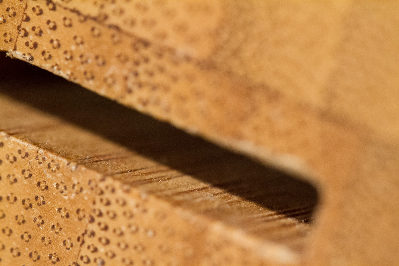

Ich habe so einen Messerblock hier, nur mit einem Schlitz weniger: http://www.tischkulturshop.com/images/product_images/popup_images/25036_0.jpg Gibt es eine Möglichkeit, da noch eine weitere Messerhalterung reinzusägen, fräsen, oder ähnliches? Wie wird sowas denn überhaupt hergestellt? Das sieht schon so aus, als seien die Schlitze NACH dem Verleimen der Bambusteile erzeugt worden, aber welcher Fräse ist so lang wie ein kompletter Messerblock? Und Sägen kann ich mir auch nicht wirklich vorstellen...

Julian S. schrieb: > Gibt es eine Möglichkeit, da noch eine weitere Messerhalterung > reinzusägen, fräsen, oder ähnliches? > Wie wird sowas denn überhaupt hergestellt? Das sieht schon so aus, als > seien die Schlitze NACH dem Verleimen der Bambusteile erzeugt worden, > aber welcher Fräse ist so lang wie ein kompletter Messerblock? Und Sägen > kann ich mir auch nicht wirklich vorstellen... Ich könnte mir vorstellen, das geschieht mit einer Art kleinen Kettensäge? Mit einer normalen kann ich ja in Holz "stechen" und habe dann ein gerades, eckiges und vorallem tiefes Loch. Ich würde aber vermuten, dass die Schlitze vor dem verleimen in die einzelnen Brettchen gefräst und nach dem Leimen vielleicht nochmal irgendwie abgeschmirgelt werden.
Jera schrieb: > Gibt es eine Möglichkeit, da noch eine weitere Messerhalterung >> reinzusägen, fräsen Ja, aber das wirst du nicht hinkriegen. Julian S. schrieb: > sieht schon so aus, als > seien die Schlitze NACH dem Verleimen der Bambusteile erzeugt worden Ach! Wenn du EINMAL DIE AUGEN AUFMACHEN würdest, würde dir auffallen das die äussere Holzlage exakt mit dem Ende des Schlitzes abschliesst! Jera schrieb: > könnte mir vorstellen, das geschieht mit einer Art kleinen > Kettensäge Soein Gerät nennt sich "Kettenstemmer" und nein so machen sie es nicht!
Max M. schrieb: > Soein Gerät nennt sich "Kettenstemmer" und nein so machen sie es nicht! Warum gleich so aggressiv? Auch wenn du mit deiner ersten Aussage recht haben dürftest, hätte es ja können trotzdem so sein. Unser alter Messerblock war aus EINEM einzigen Stück Holz und der ist ganz bestimmt nicht so gewachsen.... Und außerdem ging es um einen ZUSÄTZLICHEN Schlitz, wie würdest du den den machen?!
Torben H. schrieb: > Unser alter > Messerblock war aus EINEM einzigen Stück Holz Das kann sogar sein. Bedeutet aber nicht, dass der nicht aufgesägt geschlitzt und wieder zusammengeleimt wurde. Bei z.b. Buchenholz (fast) unsichtbar!
Nein, das würde ich ausschließen, da die Rinde noch vollständig dran war (war halt ein einfaches Stück vom Stamm). Wenn ich mich recht erinnere, müsste es ca. 15cm dickes Birkenholz gewesen sein.
Torben H. schrieb: > würde ich ausschließen, da die Rinde noch vollständig dran war > (war halt ein einfaches Stück vom Stamm) Dann hat sich wirklich jemand Mühe gegeben! Ich wüsste nicht auf Anhieb wie ich sowas hinbekommen würde!
> Das sieht schon so aus, als seien die Schlitze NACH dem Verleimen der > Bambusteile erzeugt worden, aber welcher Fräse ist so lang wie ein > kompletter Messerblock? Und Sägen kann ich mir auch nicht wirklich > vorstellen... Wenn man genau hinschaut, dann sieht man doch wie das geht. Ein Bambus-Block (verleimt aus vielen Leisten) wird beidseitig mit Kreissäge oder Scheibenfräser mit Schlitzen versehen und dann die beiden Deckbretter aufgeleimt. Vermutlich gibts am Boden noch mal so eines oder man hat da einfach nicht bis ans Ende gesägt/fräst.

Max M. schrieb: > Ich wüsste nicht auf Anhieb wie ich sowas hinbekommen würde! Mit einem Kettenstemmer. Ich weiss aber nicht ob es diese auch für schmale Schlitze gibt.
Kurt A. schrieb: > Mit einem Kettenstemmer. Kettenstemmer hatten wir schon weiter oben. Max M. schrieb: > Soein Gerät nennt sich "Kettenstemmer" Aber gewöhliche Kettenstämmer sind viel zu gross.

Ja, die Schlitze sind unten offen ;) Naja, jedenfalls bekomme ich da wohl leider nicht so schön einen zusätzlichen Schlitz. Dann ist das wohl so ;/

Die einzige Stelle, an der ohne Anbau weiteren Materials überhaupt noch ein Schlitz (ein kurzer Schlitz, für eine schmale Klinge) hinpassen würde, ohne echte Probleme, siehe Hasenvadder schrieb: > die Abstände zw. den Messergriffe werden dann zu klein. wäre zwischen den beiden vorderen kurzen Schlitzen. Fertigungstechnisch und aufwandmäßig ein Alptraum. Aber egal - kommt eh nicht in Frage, außer die schräge Stütze ist nur "locker eingesteckt abnehmbar"... Einzige Möglichkeit, zwei Schlitze zusätzlich zu gewinnen, ohne das Teil optisch völlig zu ver..., wäre, sich ein dünnes Brettchen, und insgesamt drei noch dünnere Leisten einer optisch passenden Holzart zu besorgen. Die Leisten auf die Unterseite des Brettchens geleimt, die beiden zukünftigen Schlitze frei gelassen. (Ist einfacher als zu Fräsen.) Da man aber nur in der Mitte des Klotzes wirklich Platz für Schrauben hätte, müßte entweder das Brettchen (dazu am besten ein leicht gefladertes, und das symmetrisch) als Rohware noch minimal über Endfeuchte gehabt haben, um nach dem Aushobeln (und evtl. Schliff) noch etwas "nachtrocknen" zu können, damit es leicht rund wird, um trotz der nur mittigen Fixierung auch außen sicher und dauerhaft anzuliegen. Als Notlösung könnte man die mittlere Leiste ja per Breitbandschleif- maschine minimal dünner machen, aber... Herrgott, dann müßte man das Brettchen ja noch rundum mehr als 5mm zurückstehen lassen, weil der Klotz abgerundet ist. Daß man wegen des lackierten Klotzes auch noch Lackleim bräuchte, dann noch die Oberfläche der Anbauteile selbst, und... gäbe noch viel zu erwähnen. Aber: Das wäre alles vieeel zu viel Arbeit. Das hat alles wenig Sinn, auch wenn es eine positive Antwort auf Deine Frage nach Möglichkeit/Machbarkeit ist. Ich hoffe,. Du teilst diese Ansicht jetzt. MfG

Mike M. schrieb: > Genau so! Aha. 1. Wie bringst Du das Deckbrett ab, ohne Beschädigung (Ausreißen beim Spalten) oder ohne gleich dazu schon die KS zu benutzen (und so natürlich die Sägeblattdicke an Material zu verlieren, was zu verschiedenen...bla, bla)??? 2. Wo genau willst Du den Schlitz hin machen? 3. Bitte keine "Murks"-Lösungen vorschlagen jetzt, sondern konkrete, am Schluß optisch vertretbare Sachen. Und: Ja. Es geht nur um einen billigen Messerblock. Aber das heißt nicht, daß der TO den optisch ruinieren will, um ein weiteres Messer unterzubringen. Das einzige, was mir noch einfiele, wäre, das Ding einfach (ohne irgendwas zuvor "abtrennen" zu müssen) mit der KS von hinten zu schlitzen, zwischen den vorh., und senkrecht zu diesen. Aber dann hat man den A... - äh, Schlitz nach hinten offen... was man dann - wieder - mit einem zusätzlichen Brettchen lösen könnte. Toll. nemesis... schrieb: > Räumnadel Wie genau ginge das? Finanziell im vertretbaren Rahmen? (Oder zumindest "nur" genau so teuer ie mein o.g. Unsinn?)
Julian S. schrieb: > Ich habe so einen Messerblock hier, nur mit einem Schlitz weniger Da wäre doch evtl. mal ein Foto vom tatsächlich vorhandenen Messerblock nicht schlecht.
Zum absägen des Deckbretts nimmt man eine Bandsäge. Und für den Schlitz dann eine Kreissäge oder auch eine Oberfräse. Geht auch mit der Hand. Walta
Walta S. schrieb: > Zum absägen des Deckbretts nimmt man eine Bandsäge. Und für den Schlitz > dann eine Kreissäge oder auch eine Oberfräse. Beim Kauf diser Werkzeuge gab mir der Händler soviel Rabatt, daß ich mir mühelos noch einen schönen Messerblock aus Bambus leisten konnte. ;-) MfG Paul

Walta S. schrieb: > Zum absägen des Deckbretts nimmt man eine Bandsäge. Und für den Schlitz > dann eine Kreissäge oder auch eine Oberfräse. Geht auch mit der Hand. Spricht was dagegen, dass Deckblatt sauber ab zu fräsen und nach der Schlitzung eine neue Deckplatte auf zu leimen? Genauso kann man in der Mitte (Unterkante) eine Nut von gewünschter Tiefe und Breite aus fräsen und später einen Holzstreifen so ein zu leimen, dass ein Schlitz übrig bleibt. Schließlich ist das ganze Teil mal aus Streifenholz zusammen geleimt worden. Macht dann optisch keinen Unterschied, wenn man identisches Holz nimmt. Alfred B. schrieb: > Wie genau ginge das? Finanziell im vertretbaren Rahmen? (Oder zumindest > "nur" genau so teuer ie mein o.g. Unsinn?) Loch verlaufarm durchbohren und mit einer Räumnadel auf einer Hobelmaschine den Schlitz ausräumen. Setzt allerdings ordentlich Know-How voraus und billig ist es deshalb auch nicht. Macht aber nur bei Holzblock aus einem Stück Sinn. Bei einem Verleimblock geht das einfacher und billiger.
Bringt zwar wohl eh nichts, da ich schon akzeptiert habe, dass ich den Messerblock wohl eher verschandeln würde, daber da hier so eine Diskussion entbrannt ist, liefere ich mal Bildmaterial: Ich sehe da kein Deckblatt, für mich sieht das nach durchgängigen Elementen aus. Wenn man das wieder aufleimen würde, sähe das wohl recht bescheiden aus. Den zusätzlichen Schlitz wollte ich unter dem Loch für den Wetzstahl anbringen. Da wäre genug Platz, da ich den Wetzstahl eh nicht verwende. PS: Ja, entschuldigt die Schärfe auf dem Bild. War grad schon recht dunkel und mit Zimmerbeleuchtung konnte ich nicht weiter als 5.6 abblenden...
#4509870
Julian S. schrieb: > Ich sehe da kein Deckblatt, für mich sieht das nach durchgängigen > Elementen aus. Die sind da aber vorhanden, erkennbar an der durchgehenden Naht rechts und links von dem Block, selbst wenn die Deckplatten wieder aus Einzelstäben bestehen. > Wenn man > das wieder aufleimen würde, sähe das wohl recht bescheiden aus. Wenn es fachgerecht gemacht wird, sieht man da keinen Unterschied bzw., fällt das optisch gar nicht auf. Der Block muss dann nur geschliffen und evtl. mit Klarlack neu beschichtet werden. Es könnte reichen, wenn man mit einer Kreissäge den gewünschten Schlitz in der Tiefe wie Breite in den Block sägt und man den Spalt im Deckblatt mit einem passenden Holzstreifen wieder verschließt und verleimt. Mit ein wenige Geschick schafft das auch ein Hobbybastler.
Das Ding besteht aus Bambus und nicht aus Holz. Also irgendwas runterfräsen und ein Stück Holz raufkleben ist nicht. Du musst du dir zuerst ein Bambusrohr im richtigen Durchmesser besorgen und das Brett selber Hobeln. Leider ist Bambus bei uns eher nicht Standard in den Baumärkten. Wenn man keine Bandsäge hat würde auch eine Japansäge funktionieren. Macht einen noch feineren Schnitt als eine Bandsäge und sind für die Bearbeitung von Bambus entwickelt worden. Darauf achten eine Säge für Längsschnitte zu besorgen. und vorher üben. Deinen Schlitz kannst du damit auch gleich schneiden. Walta
nemesis... schrieb: > wenn man mit einer Kreissäge den gewünschten > Schlitz in der Tiefe wie Breite in den Block sägt und man den > Spalt im Deckblatt mit einem passenden Holzstreifen wieder > verschließt und verleimt. Mit ein wenige Geschick schafft das > auch ein Hobbybastler. Jup, das geht in dem Fall relativ einfach. (Siehe tatsächliches Foto.) Walta S. schrieb: > Das Ding besteht aus Bambus Naja, man muß schon ziemlich suchen, um ein farblich und strukturell passendes Stückchen aufzutreiben. Oder man besorgt Bambus, aber auch dann paßt nicht "automatisch" jedes Teil. Hmmm...
