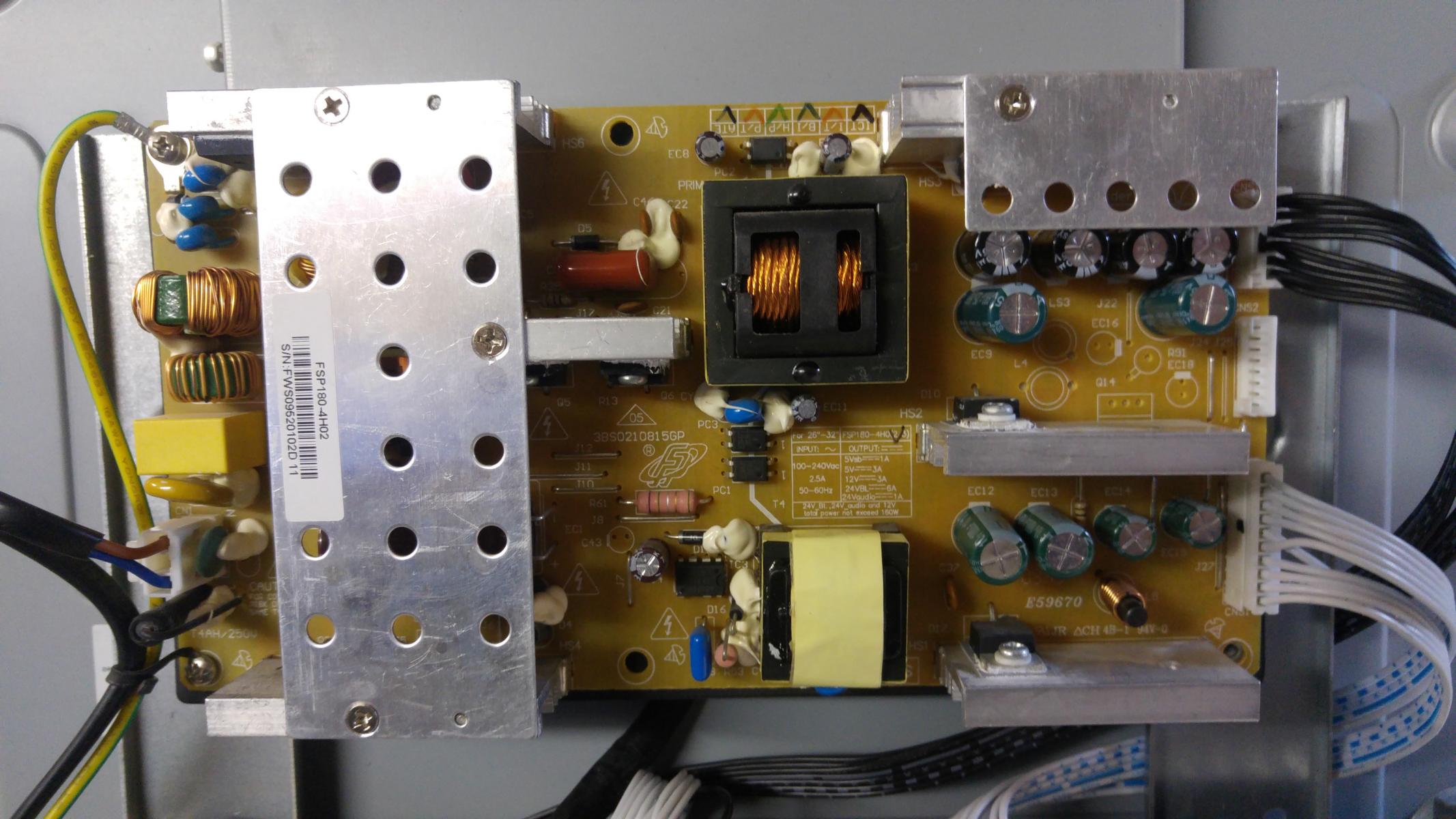

Ich habe einen defekten Fernseher bekommen. Der Fernseher lässt sich
nicht starten. Beim Anschließen an die Steckdose ist ein mehrmaliges
leises Klacken der Boxen zu hören und die Betriebsled blick unregelmäßig
grün und nach dem mehrmaligen drücken des Einschalters gelegentlich kurz
rot. Am Netzteil sind deutliche Spuren an den Lötstellen der
Kondensatoren zu sehen. Ich vermute stark, dass die ELKOS bereits
getauscht bzw. geprüft wurden. Leider kenne ich den Vorbesitzer bzw.
Bastler nicht.
Wäre toll wenn mir jemand weiterhelfen könnten.
Multimeter und Oszilloskope sind vorhanden.

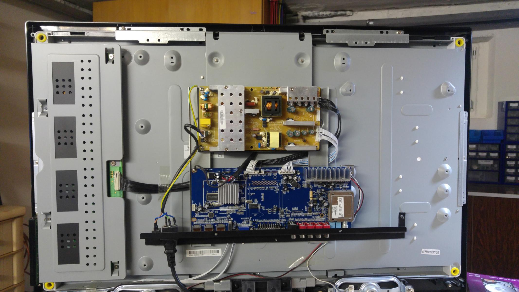

Eventuell ein Kurzschluss auf der Inverterplatine für die
Hintergrundbeleuchtung.
Beim Bild 20160312_143927.JPG links unter der Abdeckung. Vorsicht
hochspannung!
Kannst Du ein Bild von der Netzteilplatine Lötseite machen?
Läuft das Netzteil korrekt an, wenn Du den Stecker vom Inverterboard
löst und dann versuchst einzuschalten?

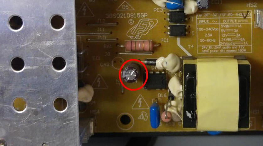

Wenns nicht das Inverterboard ist (Symptom nach Abziehen unverändert),
könnte es auch der 'übliche Verdächtige' sein, den ich dir mal
eingekreist habe. Der Elko im Standbynetzteil soll die Spannung solange
puffern, bis der 8-Beiner gestartet ist, klappt aber nicht, wenn der
Elko keine Kapazität mehr hat.
Ausserdem ist 'Motorboating' ist oft ein Anzeichen für einen Kurzschluss
auf der Sekundärseite, wobei es trivial eine defekte Gleichrichterdiode
sein kann, oder, wie mit dem Inverter vermutet, eine Baugruppe.
Da der TV aber schon im Standby das Problem hat, würde ich erstmal im
Hilfsnetzteil nach dem Fehler suchen.

Bechtler schrieb:
> Wie heißt denn der 8-Beiner?
Guckstu rechts unter dem rot eingekreisten Elko

Nach den Abschließen des Inverterboards tritt der Fehler noch immer auf.
Ich habe auch schon den kleine ELKO getauscht und alle Dioden
kontrolliert.

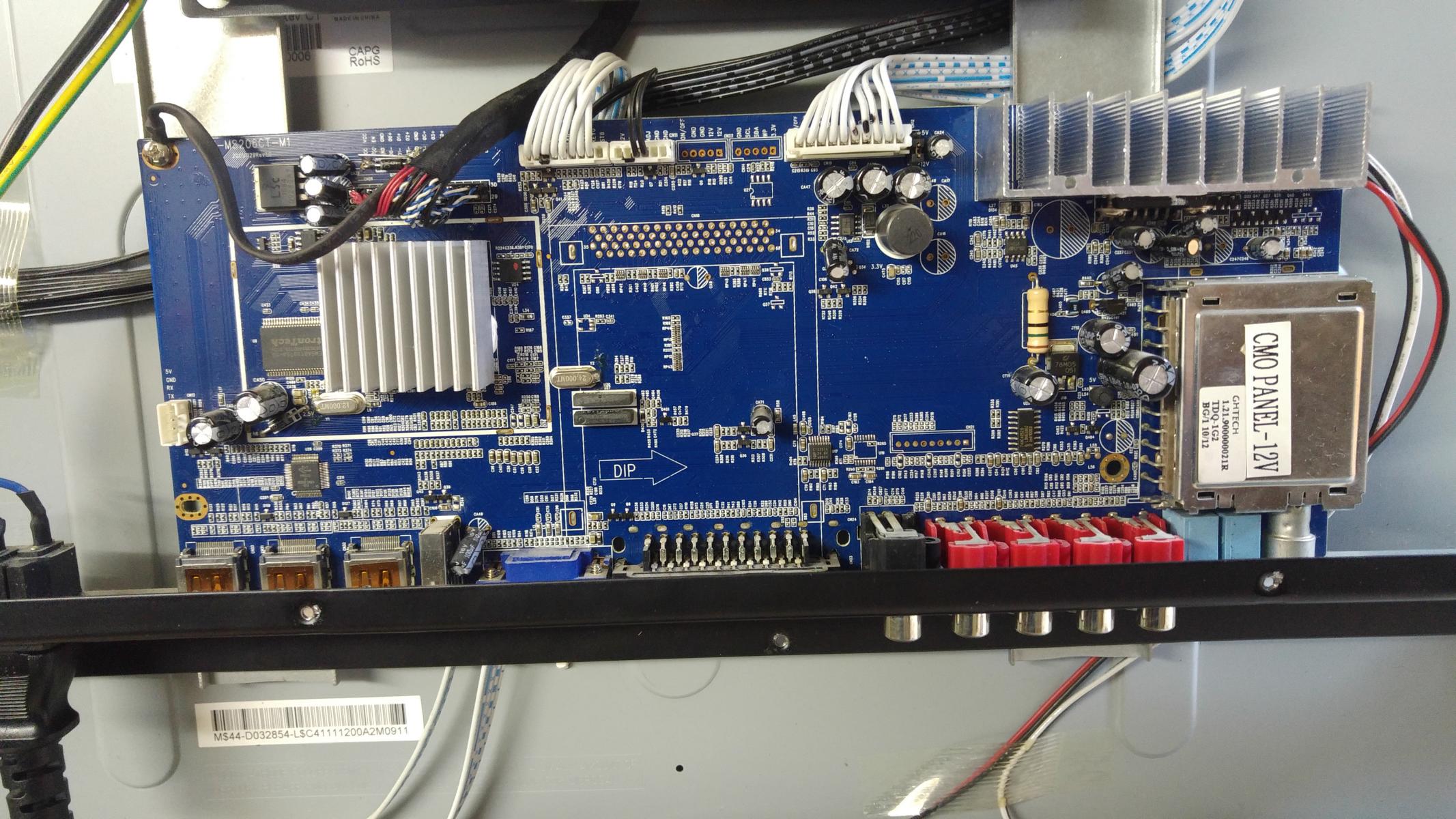

Zieh doch mal auf der Hauptplatine das Datenkabel ab (der Stecker links
oben über dem flach liegenden Kühlkörper). Womöglich ist ja das TCON des
Panels tot und zieht zu viel Strom.
