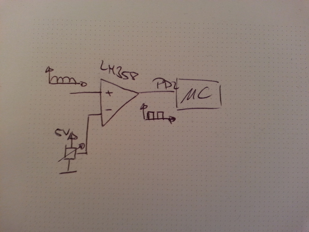

Hallöchen zusammen,
ich möchte bei einem AtMega328 einen externen Interrupt bei steigender
Flanke auslösen.
Das Signal kommt von einem Operationsverstärker. Dessen Ausgang führt
direkt auf den Interrupt Pin (PD2).
Mein Problem ist nun, dass wenn die Flanke kam der Pin PD2 nicht mehr
direkt auf LOW zurückfällt, bzw. erst nach einiger Zeit.
Wenn ich mit dem Oszi messe, sieht man das wenn ich die Leitung von uC
trenne, dass Signal sich verhält wie es soll, nur am uC angeschlossen
eben nicht.
Hier die Initialisierung:
void EnableExternInterrupt0(){
  EIMSK |= (1<<INT0);  // External Interrupt Request 0 enable
  EICRA |= (1<<ISC01) | (1<<ISC00);// The rising edge of INT0 generates
an interrupt request.
Hat jemand ne Idee?
Gruß Tobi

Ah, das klingt schon mal einleuchtend.
Kompletten Schaltplan gibts nicht nicht. Existiert gerade nur auf dem
Steckbrett aber so wie auf dem Bild ist das ganze verschaltet. OP ist
mit 5V und GND verbunden.
Initialisierung ist wie im ersten Post und zusätzlich noch:
DDRD = 0;
PORTD &= ~(1<<PD2); // Pull Up an PD2 = INT0 aktivieren
Vielen Dank schonmal

LM358 und µC werden beide aus den selben 5V-Supply versorgt?

Der Opamp ist als Komparator keine gute Wahl. Er ist, wie ich oben schon
vermutete, völlig übersteuert (du hast ihn ja auf theoretisch unendliche
Verstärkung geschaltet) und deswegen braucht er recht viel
Erholungszeit. Wenn du ihn durch einen LM393 (der ist pinkompatibel)
Komparator ersetzt, dann sollte das recht gut klappen. Der LM393 braucht
allerdings zwingend einen Pullup, den du entweder im AVR aktivieren
solltest oder besser, mit einem externen Widerstand machst.
Oh man...
Matthias. Danke!
Das wars :) Hatte mir sogar extra nen 393er besorgt. Dachte aber, dass
dieser kaputt wäre (Pullup Widerstand?? Datenblatt?????) und hab deshalb
den Op benutzt.
Naja zumindest was über OPs gelernt ;)
Vielen Dank an alle!
