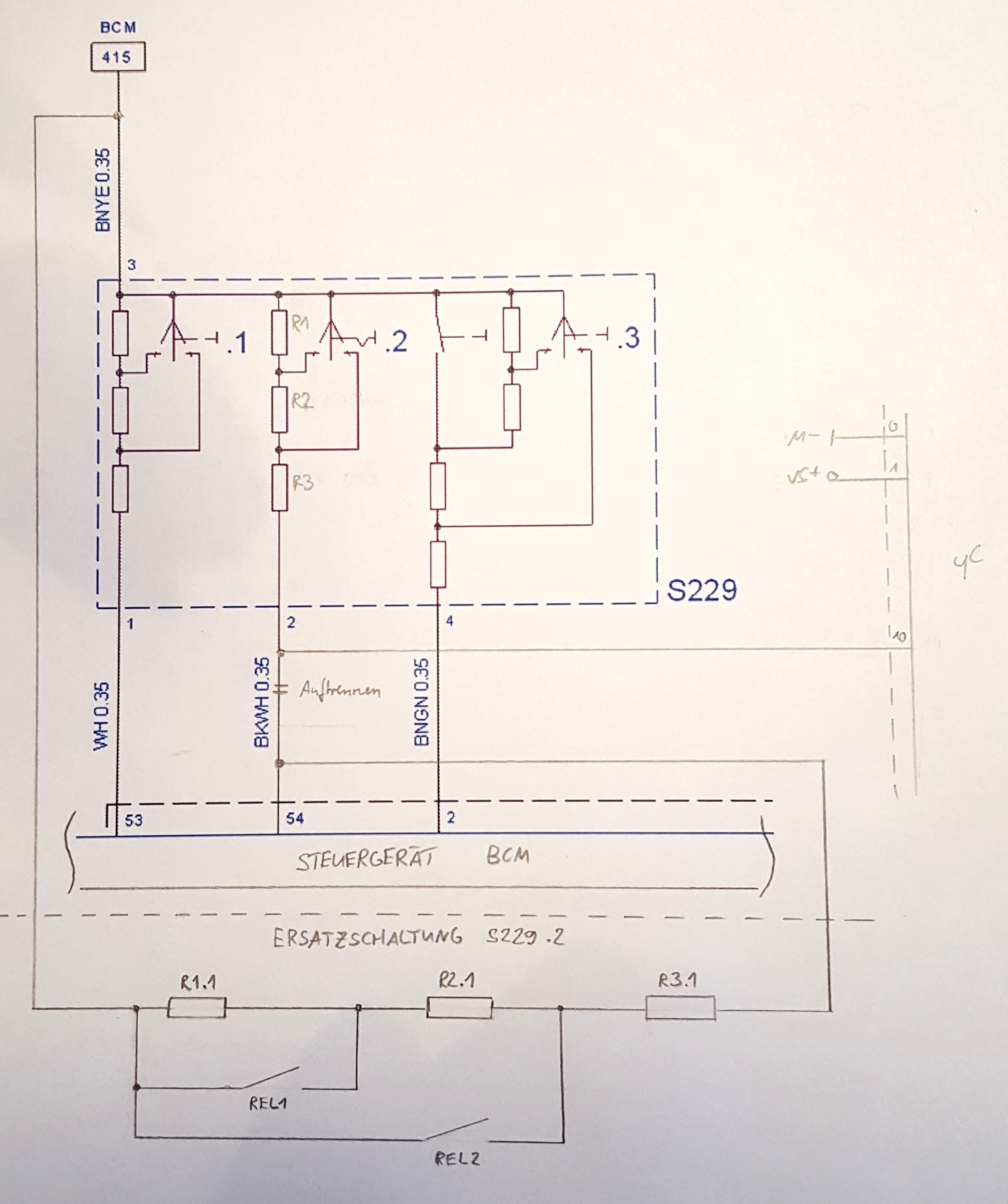

Das Steuergerät wertet die Stellung eines Schalters mit drei Positionen
aus. Den Schalter möchte ich beibehalten.
Das Signal das dem Steuergerät übergeben wird, möchte ich dann mit einem
Mikrocontroller schalten.
Das Steuergerät, im folgenden „BCM“ genannt, hat für den besagten
Schalter den Eingang mit der Pinnbezeichnung 54. Der Schalter gehört zu
dem Schaltermodul S229 und ist mit S229.2 bezeichnet.
Jeder der Schaltzustände von S229.2 führt zu einem eineindeutigen
Widerstand über den Schalter.
BCM 415 ist die Signalmasse vom BCM.
Folgende Widerstandswerte konnte ich durch Messung am Schalter
ermitteln. Gemessen wurde dabei von Pin 3 nach Pin 2 vom Schaltermodul
S229.
In Ruhestellung = 1500Ohm
In Pos.1 = 150 Ohm
In Pos.2 = 500 Ohm
Daraus ergeben sich für mich folgende Widerstandswerte:
R1 = 1000 Ohm
R2 = 350 Ohm
R3 = 150 Ohm
Von einem Servicetechniker konnte ich in Erfahrung bringen, dass man bei
einem intakten BCM ohne angeschlossenes Schaltermodul, eine Spannung von
> 1 V messen muss.
Für die anderen Schalterstellungen soll das BCM folgende Spannungen
auswerten:
In Ruhestellung = 0,8V - 1,0V
In Pos.1 = 0,45V - 0,65V
In Pos.2 = 0,15V - 0,35V
In meiner Zeichnung habe ich die elektrische Verbindung zwischen S229.2
und dem BCM Pin 54 getrennt.
Mit einem Mikrocontroller möchte ich nun die Aufgabe vom BCM übernehmen
und die Schalterstellung von S229.2 ermitteln. Der Mikrocontroller soll
dann die Ersatzschaltung für den Schalter S229.2 mittels zweier Relais
übernehmen. Das Ganze angeschlossen an den Pin 54 vom BCM.
### Meine Fragen ######################################
1. Sind die ermittelten Widerstandswerte für R1 bis R3 richtig und ist
die Ersatzschaltung erst mal korrekt?
2. Wie bekomme ich den Mikrokontroller korrekt angeschlossen
(Schaltung), um die Schalterstellung von S229.2 zu ermitteln? Das BCM
muss weiterhin korrekt mit den Schaltern S229.1 und S229.3 arbeiten.
3. Um richtig zu messen muss der Mikrocontroller sicherlich auch mit der
richtigen Spannung versorgt (5V) und Masse verbunden sein. Wo sollte ich
das anschließen?
### Schlusswort #######################################
Ich hoffe ich habe die Fragen so gestellt, so dass hier jemand die
Möglichkeit hat mit zu helfen.
Schonmal Danke, das ihr euch mit meinem Problem beschäftigt.

Da an der Schaltung Gleichspannung anliegt, dann kannst du das ganz
simpel mit Optokopplern machen. Ersetze einfach jeden Schalter durch
zwei Optokoppler.

Das Ersatzschaltbild im unteren Teil meiner Zeichnung zeigt zwei Relais.
Diese lassen sich ja simpel mit dem Mikrocontroller ansteuern (nicht
eingezeichnet). Die passenden Widerstände bekommen die Werte wie die im
Schalter. Dann kann durch das Schalten der Relais durch den
Mikrocontroller der Schalter S229.2 am Eingang von 54 vom BCM simuliert
werden.

Ich denke schon, dass der Pin 415 Masse sein könnte. Es passt du der
Angabe der Spannungen je nach Schalter-Position. In diesem Fall und wenn
keine Potentialtrennung notwendig ist, kannst du einfache NPN
Transistoren nehmen.
                               BCM 54
                                 o
                                |_|  R3
 In 2 o---[===]----|            |_|  R2
 In 1 o---[===]------|--|       |_|  R1
  GND o--------------+----+------+-------o BCM 415 = GND
Optokoppler eignen sich besser, wenn:
a) Potentialtrennung gefordert ist
b) Der Anschluß BCM 415 nicht = GND ist
Du musst die Ausgangstransistoren nur richtiger herum einbauen. + am
Kollektor und - am Emitter. Mess einfach nach, wie herum die Polung der
Spannungn an den Widerständen ist.

Die Schalterstellung könnte man auf diese Weise sicherlich gut
detektieren, dazu müsste ich jedoch das Schaltermodul zerlegen.
Zudem muss ich die Verbindung zwischen dem Schalter S229.2 Pin 2 und dem
BCM Pin 54 trennen, um an den BCM Pin 54 die Nachbildung des
widerstandskodierten Schalters anzuschließen.
Ich komme ja nicht an die Anschlüsse zwischen den Widerständen im
Schalter.
Mir stehen lediglich die vier Anschlüsse vom Scahltermodul zur
Verfügung.

Du musst das ganze Schaltermodul ausmessen, um die Werte der Widerstände
zu ermitteln. Dann kannst du es mit Optokopplern (oder Relais)
nachbilden.

Du kannst die Widerstände direkt an die MC-Pins legen und dann einfach
zwischen Input und Output-Low umschalten.

Nachwort + Lösung: Ja , das könntest Du mit einem uC Analogeingang
auswerten.

Das Schaltermodul S229 ist in sich geschlossen. Und ich habe die
Widerstandswerte ausgemessen. Von Pin3 zu Pin2 ergeben sich folgende
Messwerte für den Schalter S229.2.
In Pos.1 = 150 Ohm
In Pos.2 = 500 Ohm
Das BCM hat drei für das gesamte Modul relevante Eingänge. Der Schalter
S229.2 (der um den es geht) ist am Pin 54 vom BCM angeschlossen.
Ich habe nun vor den Eingang 54 am BCM über die Ersatzschaltung zu
steuern. Dafür habe ich unter das BCM auch die Ersatzschaltung
angedeutet. Der Widerstand R1.1 entspricht dem vom R1 im Schalter
S229.2, der Widerstand R2.1 dem von R2, R3.1 = R3.
Der Eingang 54 am BCM ist dann mit dem Widerstandsnetzwerk der
Ersatzschaltung verbunden und nicht mehr über den Schalter S229.2.
Durch Schalten der zwei Relais REL1 und REL2 lässt sich der
Widerstandskodierte Schalter S229.2 exakt nachbilden.
Soweit sollte das alles kein Problem sein.
An dieser Stelle komme ich nicht weiter:
Ich möchte den Pin2 vom Schalter S229 mit dem Mikrokontroller auswerten.
Der ist ja nun nicht mehr am BCM Pin 54 angeschlossen.

von Sebastian W. (601)
@Stefan US: Es ist a und c
a) ich möchte den Schalterblock durch eine Elektronik mit µC ersetzen,
also die Schalter und Widerstände simulieren.
Genau das soll mit der Ersatzschaltung passieren. Die ist soweit
vollkommen klar. Inkusive Anschaltung über Mikrokontroller.
@ Raspi: Genau diese habe ich für solche Anwendungen schon verbaut. Mit
Diode und ohne Wechslerkontakt. In der Zeichnung als REL1 und REL2
beschrieben. Dieser Teil ist vollkommen klar.
c) Ich möchte einen Mikrocontroller an die bereits vorhandene und
beizubehaltende Schaltung anschließen, und damit die Zustände der
Schalter "zusätzlich" erfassen.
Ich möchte das Signal vom Schalter mit dem Mikrokontroller erfassen,
jedoch nicht zusätzlich. Sondern ausschließlich mit dem Mikrokontroller.
Warum das ganze?:
Der Eingang 54 vom BCM wird dann mittels der Ersatzschaltung beschaltet.
Die Widerstandswerte sind bekannt. Die Relasis in der Ersatzschaltung
werden vom Mikrokontroller angesteuert. Über den Mikrokontroller lese
ich den widerstandskodierten Schalter aus und entscheide per Software
was ich dem Steuergerät mit Hilfe der Ersatzschaltung übergebe. (Wie in
der Zeichung angedeutet ist die elektriesche Verbindung zwischen dem Pin
2 vom Schalter und dem Steuergerät getrennt.)
So könnte über den Mikrokontroller das Signal vom Schalter verzögert an
das Steuergerät gegeben werden. Oder der Mikrokontroller simuliert dem
Steuergerät einen betätigten Schalter, ohne das dieser tatsächlich
gedrückt wurde. Die Kontrolle über den Schalter hat dann der
Mikrokontroller.

1. Ja, die Widerstandswerte passen so.
2. Die kleinen Spannungen am BCM sind ungewöhnlich. Ist BCM 415 wirklich
Signalmasse? Wird vielleicht Strom gemessen?
3. Zuerst 2. klären.
Schöner Vergleich mit dem Lichtschaltet. Aber a und c passt perfekt zum
Schaltplan Skizze. Lies mal im letzten Beitrag was der MC machen soll.
Steht da ganz klar geschrieben. Der soll den Schalter simulieren.
Vielleicht zeitversetzt oder über eine andere Logik vom MC.
von Uwe (Gast)
deine Nachbildung sollte so passen.
Zum Messen der Taster muss der µC-GND an 3/BCM415.
An 2 über einen weiteren R(zb.1,5K) speist du 5 Volt ein.
Diesen Knoten(2) kannst du dann mit dem ADC messen und deine Relais
beeinflussen. Wo ist das Problem?
Viel Erfolg, Uwe
Hi Uwe,

1. Würde sich eine solche Messung mit dem Vorschalg von Uwe decken?
Widerstand und Spannung müssten halt angepasst werden?
2. Besteht mit dieser Schaltung keine Gefahr für die anderen beiden
Eingänge am BCM?
Vielen Dank für die Mühe mir zu helfen.
von Nosnibor (Gast)
Wenn der Schaltplan vom Schaltergehäuse stimmt (drei Widerstände + zwei
Schalter), dann ist die Nachbildung mit drei Widerständen und zwei
Relais auf jeden Fall korrekt, und es kann vollkommen egal sein, welcher
Anschluß Masse ist oder irgendwelche Spannungen führt, denn die Relais
sorgen für Potenzialtrennung.
Außerdem kann auch egal sein, wie das Steuergerät den Widerstand mißt.
Üblich ist aber, durch einen internen Pullup-Widerstand einen
Spannungsteiler daraus zu machen, und dann die Spannung mit einem ADC zu
messen. Bei den hier angegebenen Widerständen und Spannungen sieht mir
das aus wie 600 Ohm Pullup nach 1,2V.
Um die Schalterstellung mit einem eigenen Controller zu erfassen, würde
ich genauso vorgehen: an einen Analogeingang und Pullup dazu, z.B.
3,3kOhm nach 5V. Die Masse des Controllers muß dann natürlich mit BCM415
verbunden sein. An dieser Stelle haben wir dann keine Potenzialtrennung
mehr, also aufpassen, wie der Controller versorgt wird!
Nachtrag: OK, wenn das Kabel von Anschluß 3 der Schalterbox nach BCM415
lang ist, hat es einen endlichen Widerstand, an dem der Meßstrom des
Controllers (1...2mA) einen Spannungsabfall hervorruft, der sich zu den
anderen Schaltersignalen addiert. Pro Ohm Kabelwiderstand macht das 2mV;
der BCM-Eingang scheint +/-100mV Toleranzbereich zu haben, den wir also
ab 50Ohm überschreiten würden. Es ist unwahrscheinlich, daß das Kabel
einen so hohen Widerstand hat; alles unter 10Ohm sollte OK sein.
