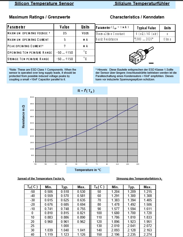

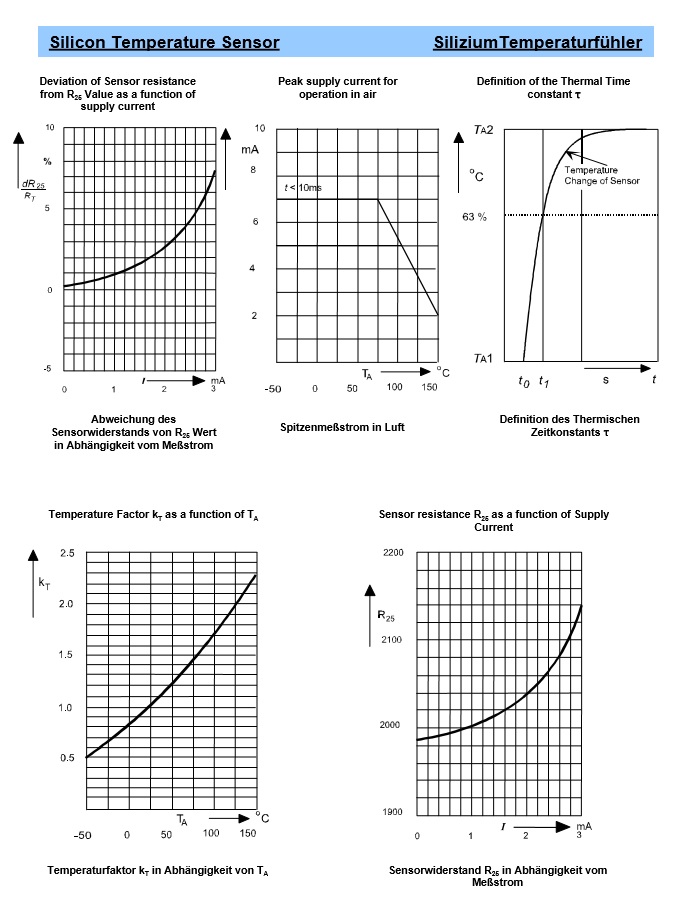

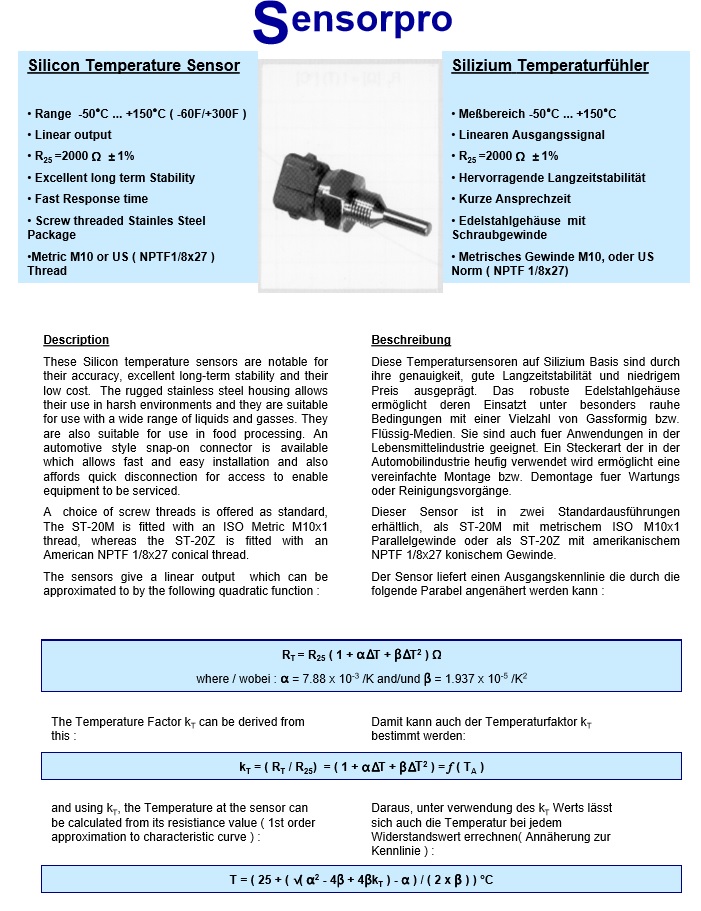

Ich habe einen Temperatursensor von Conrad (Temperatur-Sensor 2000 ?
ST-20M -50 - +150 °C). Das datenblatt habe ich mal mit angehangen.

Auf der ersten Seite steht doch die Formel ... wo ist da das Problem?

Warum verlinkst du statt irgenwelchem JPEG Pixelgeschmiere im
Photoformat nicht das Datenblatt des ST-20M/Z
http://www.sensorpro.com/images/Dsht-ST20f.pdf

Im einfachsten Fall über lineare Interpolation.
