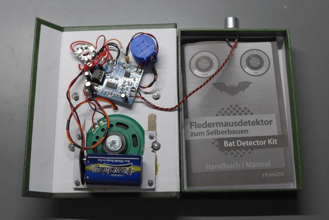

ich habe mir günstig einen Franzis' Fledermausdetektor [1] geholt und
bin begeistert von dem Teil. Es funktioniert wirklich!
Als Oszillator kommt ein gewöhnlicher NE555 astabiler Multivibrator zum
einsatz und lässt sich von ca. 25 bis 115 kHz durchstimmen, wobei die
Empfängerkapsel ihr EMpfindlichkeitsmaximum bei 40 kHz hat.
Ein erster Versuch mit einem Frequenzzähler-Modul [2] brachte
interessante Erkenntnisse:
* Die Frequenz ist auf 10 Hz stabil
* Leider stört der Multiplex des Displays den Empfang. Versuche mit
abgeschirmten Leitungen will ich nöchste Woche unternehmen.

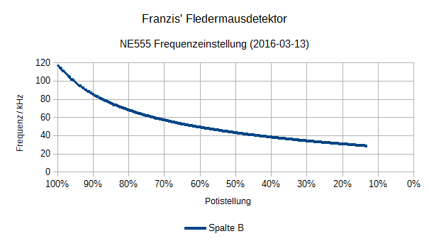

Mir ist ein 20 k-Zehngang-Poti in die Hand gefallen und ein Feintrieb
mit 15-er Skala. Super damit könnte ich eine mechanische Skala
realisieren, spare Strom und habe keine Störungen mehr.
Leider ist die Frequenzeinstellung nicht linear beim NE555, wegen f ~
1/(RC).
Aber es gibt doch eine Möglichkeit, durch Parallelschalten eines
Widerstandes zum Poti dieses zu linearisieren. Selber schon mal gemacht
vor ner halben Ewigkeit bei nem NTC, aber im Moment komm ich nicht
drauf. Grüble schon das ganze WE. Könnte mir bitte jemand einen Wink
geben?
> 1/(RC).
Du schaltest einen Widerstand vom etwa halben Potiwert vom Schleifer zu
dem entgegengesetzten Ende hin, wo die Frequenzänderung gedrängter sein
soll.
Und tu der Schaltung einen Gefallen und ersetze den 555 durch einen
7555/C555.
Gast #4506302
Nabend und vielen Dank für die Infos.
Ja, den Zähler kann man sogar so konfigurieren, dass er nach ca. 15
Sekunden ohne nennenswerte Änderung der Frequenz sich schlafen legt und
das Display abschaltet und dann nur alle 5 Sekunden kurz den Wert
anzeigt. Dennoch hört man den 1 Sekunden Tick.
Das mit dem Widerstand muss ich mal ausprobiren. Also einfach den
Schleifer "hochziehen"? CMOS-IC ist schon bestellt.
