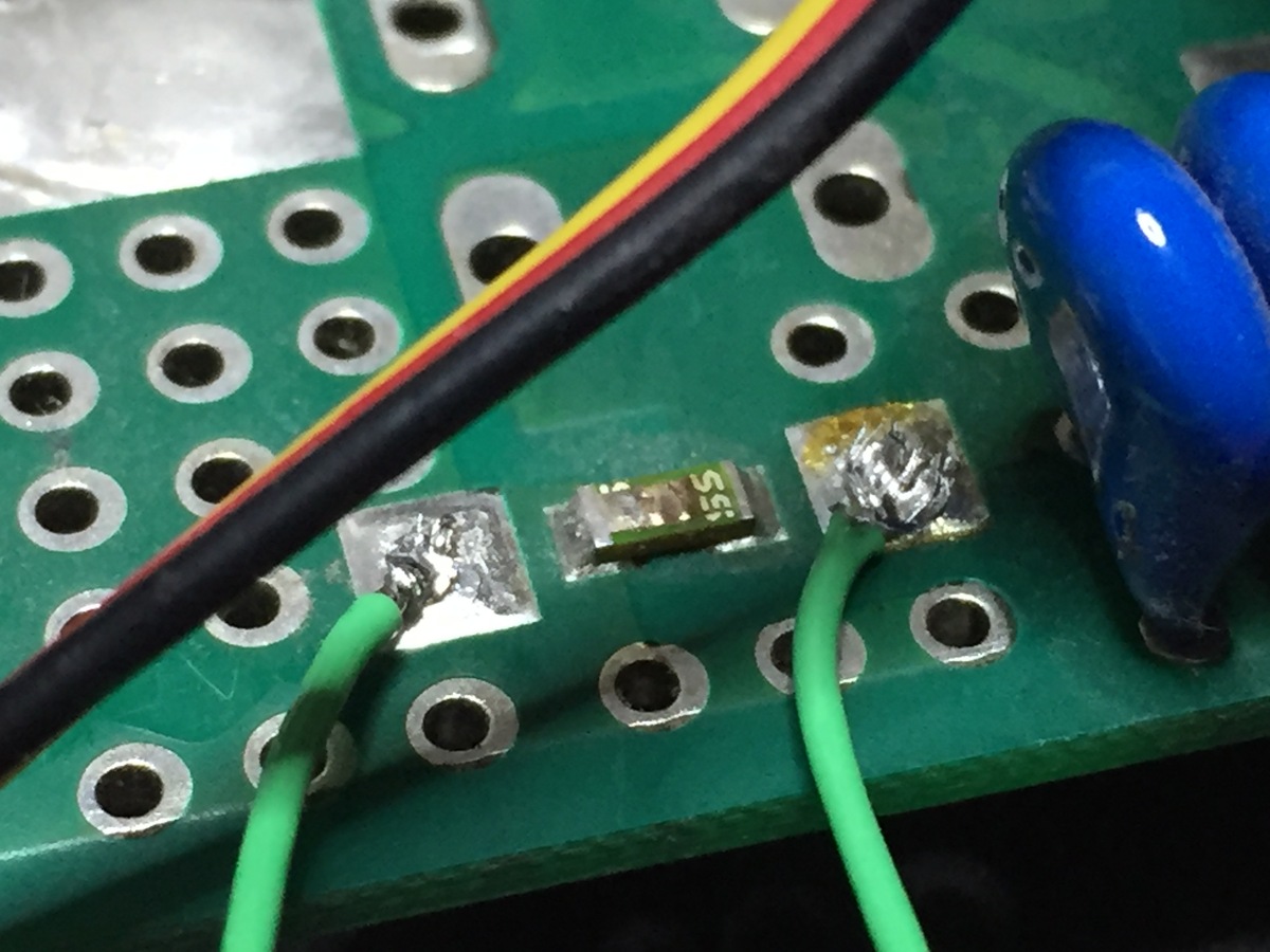

Hallo Leute,
bräuchte mal eure Hilfe:
Ich habe bei mir ein defektes Akku Ladegerät am Tisch liegen. Bei
genauerer Betrachtung der Platine ist mir das defekte Bauteil (siehe
Foto) aufgefallen. Ich vermute mal dass es sich um eine SMD-Sicherung
handelt. Messe ich die Spannung vor und nach dem Bauteil habe davor
einen Wert von 14V und danach einen Wert von 0V.
Gibt es eine Möglickheit heraus zufinden welchen Sicherungswert ich
benötige?
Würde mich über eure Hilfe bzw. über Tipps sehr freuen!
LG,
Alex
Gast #4505834
Das ist eine polyfuse. Den wert kannst du anhand der max steimaufnahme
abschätzen, wenn das ding am eingang sitzt.
Wenn die dinger kaputtgehen ist aber wesentlich mehr im Gerät kaputt...

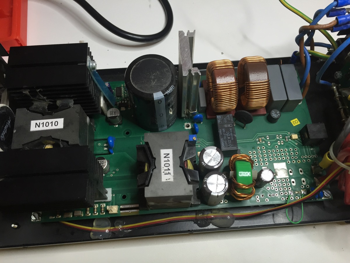

#4508449
Probier dir mal vorzustellen wie das Bauteil aussieht wenn es mit 40 A
gekracht hat?
Bitte nicht ausprobieren!
Es kann schon sein ,dass das Gerät welches vor Dir liegt mit 25 A laden
kann.
Es kann aber nicht sein dass diese 25 A über diese Kabel fliessen.
Hat das Gerät noch irgendwo dickere Kabel?
Mach doch mal ein Foto auf dem man noch mehr sieht.Vor allem der
Ladeendstufe würde ich viel Beachtung schenken.

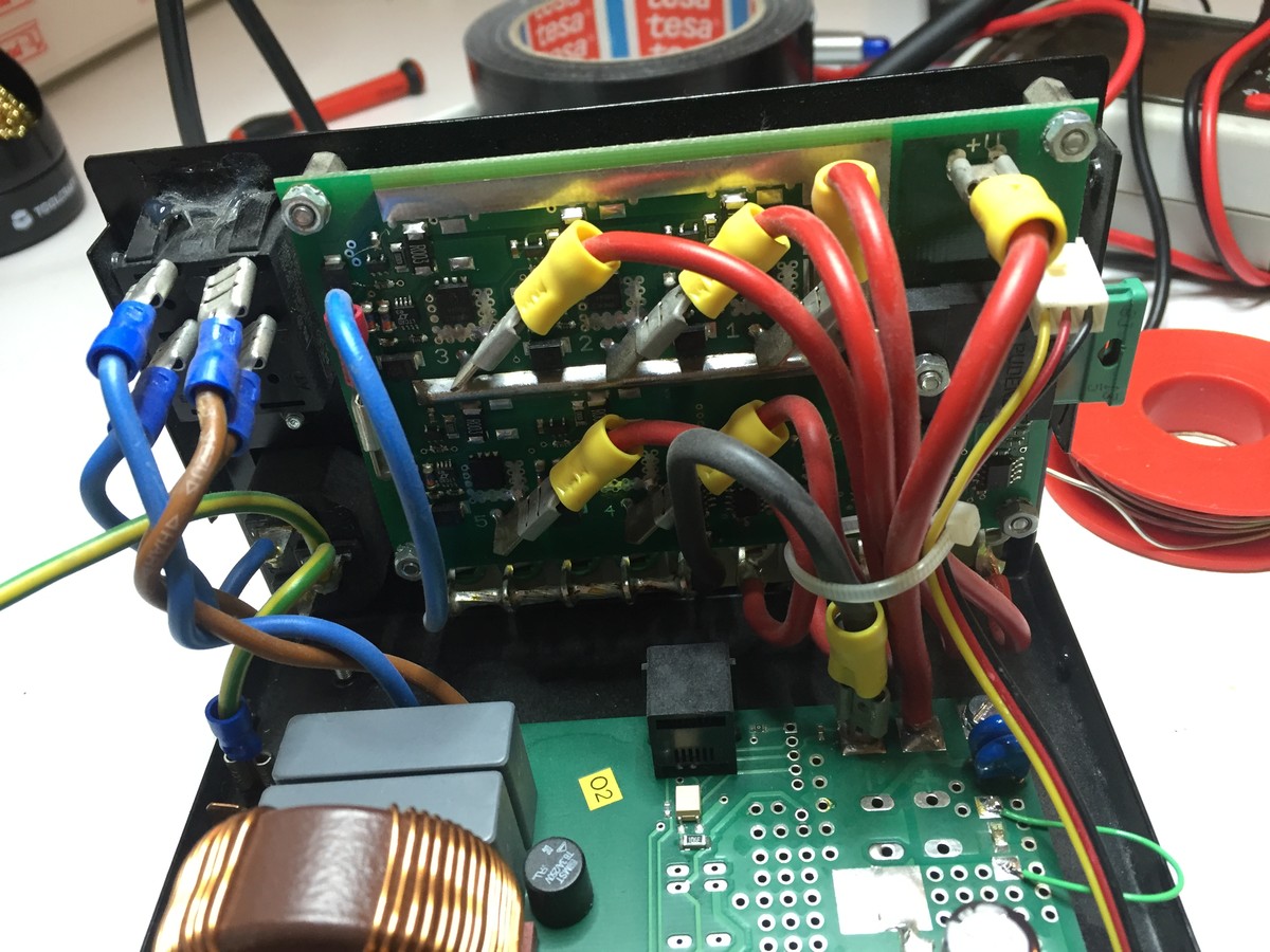

Gast #4508611
Hallo, anbei zwei Bilder des kompletten Ladegerätes.
Der grüne Draht diente nur zur Überbrückung und Test.
@Michael, mit der Schurter Sicherung könntest du recht haben weil auf
dem über geblieben Teil der Sicherung kann man eindeutig "ss" erkennen
welches eine 25A Sicherung markieren würde.
