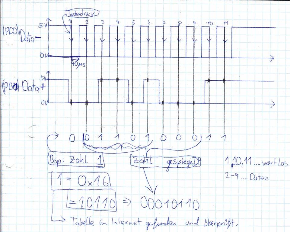

Lieber Leser!
Ich glaube, dass meine Frage sehr umfangreich ist.
Aufgabenstellung:
3 Leute. Jeder hat einen µC(ATMEGA32u4). Jeder braucht ein Ein- und
Ausgabegerät. Mithilfe der Manchester-Codierung müssen wir uns
gegenseitig Daten schicken und diese ausgeben.
Meine Ausgabe: 6 7-Segment-Anzeigen. (funktioniert schon)
Meine Eingabe: Tastermatrix
Dadurch, dass ich die Tastermatrix in 10 Minuten herunterprogrammiert
hatte, wollte ich mich einer größeren Herausforderung stellen...Einer
USB-Tastatur.
Grundidee: Mit dem Oszilloskop herauslesen, wie die Daten gesendet
werden.
(Selbstgezeichnete Skizze im Anhang)
Zum USB: Es gibt VCC und GND. Diese sind mit VCC und GND vom µC
verbunden.
Außerdem gibt es eine Data+ und eine Data- Leitung.
Data-:Clock Leitung...am µC auf PD0(externer Interrupt INT0)
Data+:Daten Leitung...am µC auf PB1
Lösung: Bei der 2. bis 9. fallenden Flanke auf PD0(Data-) wird
PB1(Data+) abgetastet. Die erhaltenen Bits werden gespiegelt und in ein
unsigned char geschrieben. Sobald alle 8 Bits geschrieben wurden, wird
der Wert im unsigned char umgewandelt(Tabelle im Internet gefunden). Der
umgewandelte Wert wird in ein Feld an die 0. Stelle geschrieben. Davor
wird alles im Feld um eine Stelle verschoben.  Also 1. Element an die 2.
Stelle, 2. an die 3. usw...
Das 0. bis 5. Element werden auf den 6 7-Segment-Anzeigen angezeigt.
Was wirklich passiert: Wenn eine Taste kurz gedrückt wird, dann wird
das, was vorher an der Stelle 0 im Feld war wieder an die Stelle 0
eingeschoben.
zB: Feld= 5,4,3,2,1,0 ... danach: 4,3,2,1,0,0
Wenn man jedoch länger auf der Taste oben bleibt wird nach einer
gewissen Zeit der richtige Wert eingeschoben und das immer wieder, bis
ich die Taste loslasse.
Ich habe keine Ahnung, ob ich mit meiner Idee komplett falsch liege,
oder ob ich einfach etwas wichtiges übersehen habe. Ich glaube, dass der
1., 10. und 11. abgetastete Wert auch einen Sinn hat, nur komme ich von
allein nicht drauf...Ich weiß nichtmal, ob alle USB-Tastaturen so
funktionieren, aber das ist mir im Prinzip egal, soll nur mit der einen
klappen.
Ich hoffe, dass sich irgendwer in der Richtung besser auskennt und mir
freundlicherweise helfen kann.
Im Anhang befindet sich noch die Skizze der Funktionsweise, so wie ich
sie mir denke, und das gesamte Programm!
Vielen Dank,
Error404

Das ist zu deinem Glück kein USB, sondern PS/2, synchron 8bit mit
Startbit, die erste 0, und 2 Stoppbits, die letzten beiden 1.
Das erklärt die Einfachheit der USB->PS/2-Adapter. Wenn kein USB erkannt
wird, dann sendet das Dinge einfach OS/2.
Das kann sogar mit Software-UART klappen, wenn der Takt stabil ist.
12,5kbit sind kein Hexenwerk.

Was Du da mit dem Oszilloskop gemessen hast, ist die Kommunikation
zwischen dem die Tastatur ansteuernden PC und der Tastatur. Von sich aus
sendet eine USB-Tastatur überhaupt nichts. Die braucht dafür einen
USB-Host, der sie zyklisch abfragt.
Du wirst erheblich größere Erfolgschancen haben, wenn Du Dir statt der
USB-Schnittstelle die PS/2-Schnittstelle ansiehst.
Um eine USB-Tastatur anzusteuern, brauchst Du einen USB-Host-Controller.
Den kann man zwar auch irgendwie durch Software-Bitbanging nachbilden
(irgendein wahnsinniger hat das mal mit 'ner USB-Maus vorexerziert),
aber das ist ein paar Nummern komplizierter als per Bitbanging ein
USB-Device nachzubilden (was mit
https://www.obdev.at/products/vusb/index.html erfolgreich umgesetzt
wurde).

Ok, die Funktionsweise versteh ich jetzt denk ich.
Ganz blöd gesagt:
Meine Tastatur spricht PS/2, sofern sie nichts USB-artiges bekommt.
Kann man das so sagen?
Neue Aufgabe wäre demnach PS/2 einzulesen. Kann man das so machen, wie
ich mir das vorstelle?
