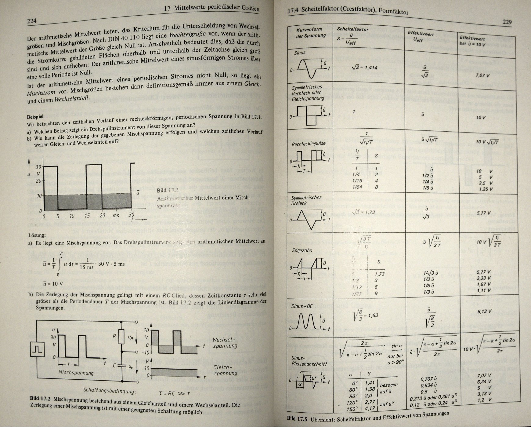

von Toxic (Gast)
nur zur Info.... siehe Anhang

von Alfred B. (alfred_b979)
Marian  . schrieb:
Sorry, keine Glanzleistung meinerseits. Danke, auch an Toxic.

Das ist keine Wechselspannung...
Das wäre wohl eher eine pulsierende Gleichspannung.
von Harald W. (wilhelms)
Ich denke, das wird jeder ein wenig anders definieren.
Im oben verlinktem Artikel spricht man z.B. von Mischspannung.
