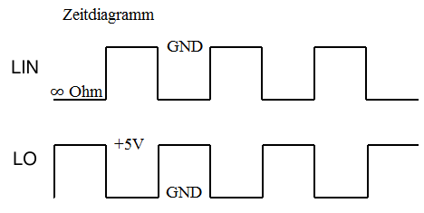

mein erster Versuch an einem Mosfet Treiber wie dem IR2110.
Ich habe einen Photosensor dessen Elektronik am Ausgang hochohmig wird,
wenn der Sensor "hell" erkennt und GND schaltet, wenn er Dunkelheit
erkennt.
Der Sensor selbst ist solch Modell: http://www.ebay.de/itm/271968447039
So zum Punkt. Mein Ziel ist irgendwie GND zu messen wenn es hell ist und
+5V wenn es dunkel ist. Alles klar?
Geht das nicht mit einem Treiber wie zb dem IR2110?
Denn wenn ich mir das Zeitdiagramm anchaue, bleibt Low In gleich Low
Out, nicht?
Versteht ihr was ich möchte?

Nein. Du hast irgendwie nen Open Collector Sensor und hängst da dann nen
Mosfet-Treiber dran. Und nach dem Treiber kommen dann zwei n-Channel
Mosfets als Halbbrücke nehme ich an? Und dann?
Der Treiber selbst versteht TTL Pegel, zusammen mit nem Pull-Up am
Sensorausgang reagiert der auf den Sensor. Nur der Zweck von der Sache
ist eher schleierhaft.

von Michael B. (laberkopp)
PrinzPi schrieb:
> Der Sensor selbst ist solch Modell: Ebay-Artikel Nr. 271968447039
Was ist DAS denn ?
Erst dachte ich 499 EUR, ok, billiger, aus Indien.
Dann 12V 2200W. Passt nicht ganz, das wären 183A.
Dann das Diagramm mit ~ (Wechselspannung).
Ok, 12V werden wohl intern verwendet, auch wenn der Trottel behauptet
"Wide operating voltage: DC12V" (was ist an exakt 12V bitteschön wide,
wohl die Abweichung zu 230V~) aber das Ding ist zum Anschluss an 230V~
Wechselspannung und erzeugt sich daraus selbst seine 12V per
Kondensatornetzteil.
Nun ja, da ist ja nicht schlimm, daß das Relais keine ausreichende
Isolationsspannung hat wenn die Schaltung eh an Netzspannung hängt.
Dann sieht man einen LDR, verboten laut RoHS seit Auslaufen der Ausnahme
1.1.2014.
Dann gelb chromatierter Metallbefestigungsbügel. Wegen Chrom(VI)
verboten.
Das Ding bekommt kein CE bzw. wenn jemand CE draufklebt ist es illegal.
Dann solid outer casing, water proof. Mag sein, obwohl ich das
anzweifle, es gibt keine wasserdichten transparenten Gehäuse die nicht
von innen beschlagen. Aber der Bügel rostet weg wie nichts.
Mann ist das ein Schrott aus Indien, und ich nehme an, du wolltest so
was gar nicht haben. Dabei ist es nicht mal billig.
+5V messen heisst, es nicht mit 230V~ zu verbinden (wie gesagt, das
Relais isoliert sowieso keine SELV). Bleibt nur die Versorgung mit 12V.
Hast du 12V Gleichspannung (oder bloss 5V) ? Dann könnte man die an
Stelle der ZD12 einspeisen, also ZD12 entfernen und an + und - deine 12V
reintun. Masse der 12V sollte mit Masse der 5V verbunden sein
(nachmessen).
Dann hast du eigentlich einen Relaiskontakt. Kann man benutzen, ist aber
mit einem Versorgungsspannungsanschluss verbunden, vermutlich Masse.
Also schaltet das Relais entweder auf unendlich oder GND. Das wäre so
wie du es willst und gezeichnet hast. Damit aus unendlich dann 5V
werden, verbindest du den Ausgang über einen Widerstand von sagen wir
10kOhm mit +5V, fertig ist der Umschalter GND/+5V, die du dann in eine
Elektronik stopfen kannst.
