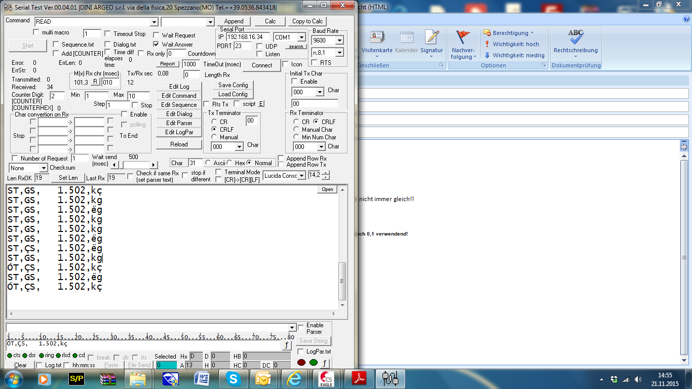

 Aber die Übertragung ist nicht sauber,  wenn ich die Daten auf mein
 Hyperterminal schicke kommen die Zahlen und Buchstaben nicht immer
gleich!!
 Bild im Anhang. Baudrate gleich wie Modul  9600 n,8,1 Ist das Modul
 zum Umstellen oder ist etwas zu beachten?
 Habe eigentlich alles Standard gelassen. CTS und RTS habe ich auch
 schon gebrückt aber alles bleibt gleich.

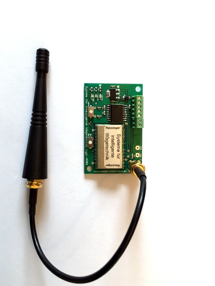

Modul AMB8626
Ich habe folgende Pins angeschlossen
1 Antenne
2 und 23 GND
3 VCC 3,3Volt
4 UTXD
5 URXD

Ist die Platine doppelseitig bestückt? Spontan vermisse ich einen
Kondensator am AMB.. Modul, eventuell bricht die Spannungsversorgung
beim Senden zusammen. Das müsstest du mit nem Oszi messen können.
Du kannst dich auch bei Amber registrieren (krampf!) und den Schaltplan
für ein Demo-Board runterladen. Da findest du bestimmt Hinweise auf die
korrekte Beschaltung.

Die Fehler sehen sehr systematisch aus. Zeige die empfangenen Daten doch
mal in Hex-Darstellung, z.B. mit HTerm o.ä.
Gast #4506385
Eigentlich ist es genau ein Fehler. Gelegentlich ist das MSB 1 statt 0:
'g' = 0x67, 'ç' = 0xE7. Das könnte an einer falschen Baudrate liegen.
Z.B. benutzt das Funkmodul exakte 9600 Baud, aber der uC läuft aus dem
internen RC-Oszillator und der ist um ca. 5% zu schnell.

Hallo
Hab mal die Baud auf 19200 gestellt und alles läuft sauber!!
Hab von gestern auf heute sehr viele Test gemacht.
Im Haus drausen lange entfernung alles ist sauber mit 19200 Baud.
9600 Baud ist halt spitze weill alle Produkte so Standard eingestellt
sind.
Und der Kondensator beim AMB ist drauf 100nF
Spannung ist auch sauber bricht nicht zusammen!
Danke
