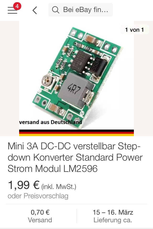

Ich möchte die Schaltung gerne erweitern, weil ich einen aktiven USB 3.0
Hub mit einbauen will. Dieser wird Orginal über einen Micro-USB
Anschluss mit 2A bei 5,5V von einem USB-Netzteil versorgt.(5V wären auch
für einen USB-Anschluss zulässig.)
Das Netzteil des Coolers schaft 2,5A bei 12V. Da die Lüfter laut
Hersteller max. 0,18A(2 Stück verbaut) ziehen, ist da noch Luft für den
USB Hub.
Ich würde mir ja einen Spannungswandler auf Amazon kaufen, jedoch
brauche ich aus Platzgründen den Spannungswandler mit auf der Platine
von der Lüftersteuerung.

Also die Frage: Wie müsste ich die Schaltung erweitern, um parallel 5,5V
abgreifen zu können?
Reicht da ein Einfacher Spannungsregler?
http://www.reichelt.de/?;ACTION=3;LA=444;GROUP=A211;GROUPID=2908;ARTICLE=23443;START=0;SORT=artnr;OFFSET=16;SID=31fIRSbqwQAR8AADq--HU01540786a510a4753715be9adabdcd13
Der hält aber nur 1,5A aus. =(
Vielen Dank für eure Hilfe!

MC34063: Billig, mittelmäßiger Wirkkungsgrad, funktioniert mit allen
möglichen Bauteilen aus der Restekiste.
Aber ernsthaft: Viel billiger als 2€ wirds echt nicht mehr. Und dafür
hast du dann ein Modul mit vernünftigem Layout dass dir das Notebook
nicht zu fiepen anfängt weil der Spannungsregler in der Gegend
rumstrahlt.
Oder du nimmst einen Linearregler, aber der wird dann auch wieder warm.
USB 3.0 darf ja 1A Ladestrom abgeben, dann müsste der 7805 7W
Verlustleistung haben. Da ist man dann wieder tief in
Kühlkörperregionen.
