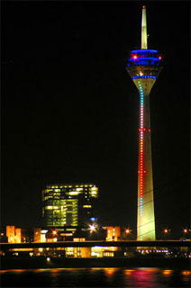

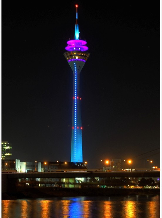

Hallo Forum!
Ich befinde mich in der Vorplanungsphase zu einem Modellbau- Projekt.
Ich plane den weitestgehend maßstabsgetreuen Nachbau des Düsseldorfer
Rheinturmes. Da bin ich nicht der Erste. Aber ich möchte in möglichst
kleinem Maßstab den kompletten Zeitpegel mit allen 62 Lampen (39 für die
Zeitangabe) realisieren. Im Maßstab 1:500.
D.h. die im original 50cm im Durchmesser betragenen 62 Bullaugen sollen
maßstabsgetreu mit Hilfe von 1,0mm Lichtwellenleiter-Fasern und im
Sockel befindlichen 62 RGB Leds (5mm) umgesetzt werden. Weitere Leds und
Fasern sollen die insgesamt 28 Flugsicherungsleuchten, die
Antennen-Plattformen, den Turmschaft, sowie die Antennenspitze, und auch
den Turmkorb von innen (Gastronomiebereich) wie im Original beleuchten
(Farbwechsel programmiert...)
Der Lichtzeitpegel des Rheinturmes zeigt in regelmäßigen Abständen ein
beeindruckendes Farbwechselspiel. Dieses möchte ich nachbilden. Also
nicht nur die Zeitangabe, sondern das komplette Farbenspiel. Im Maßstab
1:500. Mit Arduino etc. sicher realisierbar. Das ist vorerst nicht mein
Problem.
Ich stelle mir nur die Frage, ob und wie es möglich ist, den
programmierten Farbverlauf der 5mm Leds auf eine 1mm Faser zu
übertragen. Ich gehe davon aus, dass aus konstruktionsbedingten Gründen
der RGB Led nur ein bestimmter Teil der drei gemischten Farben
weitergeleitet wird, da die 1mm Faser, egal wie ich sie vor die Led
fixiere, nur eine der drei in der Led befindlichen Farben aufnehmen
kann. Oder irre ich mich da? Unser Auge nimmt eine Mischung der drei
Farben (rot/grün/ blau) wahr. Die Faser wird immer so nahe an der Led
sein, dass sie nur eine Farbe weiter leitet. Oder?
Bevor ich weiter in die Planung gehe und Material zum Testen bestelle:
Hat von Euch soetwas schon mal ausprobiert? Reicht es diffuse Leds zu
nehmen um eine homogene Mischung der drei Farben einer Led weiter zu
leiten?
Vielen Dank im Voraus für Eure Antworten;-)

Bei meiner Rheinturmuhr sollen die 62 Faserenden, die im Abstand von 5mm
übereinander den Turmschaft zieren, Farbverläufe von unten nach oben
zeigen. Oder auch mal alle gleichzeitig den gleichen Farbton zeigen.
Selbstverständlich sollen sie auch die Uhrzeit in "weiß" beleuchteten
Faserenden anzeigen. Eben so wie das Original.

@Wolfgang:
Die Rheinturmuhr zeigt am Wochenende in regelmäßigen Abständen ein
farbenfrohes Lichtspiel. Jeweils für 90sek.
Leider habe ich davon noch kein Video im Netz gefunden. Habe es aber
schon live gesehen. Davon war ich so begeistert, dass ich das als Modell
haben möchte.
Daher RGB Leds oder LCD Display;-)
Ich bin völlig überrascht von eurer Anteilnahme.
Danke dafür;-))
von T. T. (gabryel)
Hier ein paar Bilder vom "bunten" Rheinturm...
