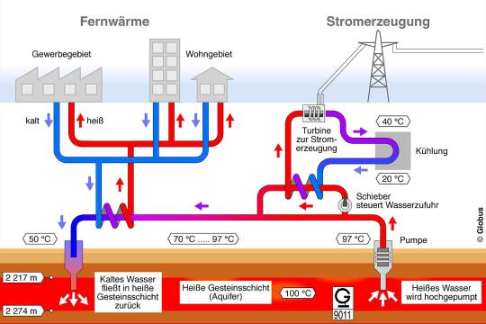

Ich habe hier in einer Folie zu Geothermiekraftwerken gesehen das mit
97°C heissem Wasser eine Turbine zur Stromerzeugung angetrieben werden
kann....
Soweit ich in Vorlesungen ueber Turbinen gehoert habe sollte man eher
mit superheated dry Steam (also 200°C++) arbeiten.
Gibts da nen "Trick 17" eine Turbine mit 97°C heissem Wasser anzutreiben
- vielleicht indem man eine andere Flüssigkeit superheatet??
