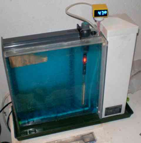

Ich bin dabei mir eine Ätzküvette zu bauen. Im Internet gibt es ja viele
Anleitungen dazu. Die meisten verwenden zum Heizen der Ätzflüssigkeit
eine Aquarium Heizung. Durch die Heizung muss die Küvette eine bestimmte
Tiefe haben um das eintauchen und auch das vollständige umfließen der
Flüssigkeit um das Heizelement zu gewährleisten. Ich möchte zum beheizen
des Tanks eine Heizfolie verwenden. Die Heizfolie kann ich mit 12V
betreiben und kann eine außen Temperatur von 100°C erreichen was für die
Anwendung leicht ausreichen sollte. Mein Problem ist nun jedoch wie kann
ich die Temperatur der Flüssigkeit messen ohne das der Sensor von der
Säure angigriffen wird. Ich finde dazu nichts im Internet da alle eine
Aquarium Heizung verwenden welche einen eingebauten Thermostat
beeinhaltet. Die Tiefe meiner Küvette sind ca 12mm. Ich habe mir das
Design von dieser Seite als Anhaltspunkt verwendet:
http://www.fdm-ware.de/Aetzkuevette/index.html jedoch misst der die
Temperatur nicht sondern senkt nach einer bestimmten Zeit nur die
Spannung, dies ist mir jedoch zu ungenau da die Dauer des Heizvorganges
durch zu viele Faktoren abhängig ist.
mfg
Markus
von Cyblord -. (cyblord)
Ich habe dazu einen DS18B20 in Schrumpfschlauch mit Innenkleber
eingeschrumpft. Oben noch mit einem Kunststoffpropfen verschlossen (der
wird mit eingeschrumpft). Das hielt >1 Jahr dauerhaft in der Säure.

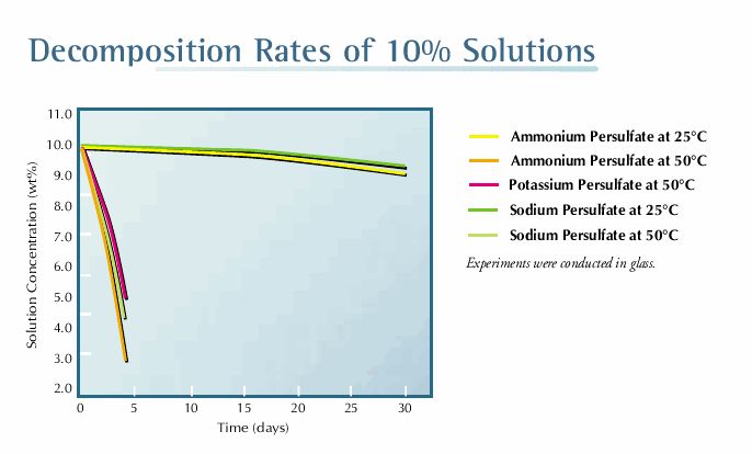

Also Ammonium- oder Natriumpersulfat soll sich Gerüchten zufolge über
60°C zersetzen ;o)
von Klaus (Gast)
> 60°C zersetzen ;o)
Das ist doch in der Lösung sowieso längst in Ionen zerfallen, sonst wäre
es ja nicht gelöst. Man ätzt ja nicht mit dem ungelösten Salz.
MfG Klaus

michael_ schrieb:
> Bei 57°C ist aber deine Atzlösung schon gestorben.
Nur wenn du das eine Woche lang auf dieser Temp. haeltst, dann ist es
hin. Kurzeitig fuer wenige zehn Minuten ist das kaum ein Problem,
insgesamt verkuerzt das die moegliche Gesamtnutzungsdauer nur begrenzt.
10% werden so etwa 100 gr/l sein.
War aber nur ein Beispiel, dieses Teil.

von Klaus (Gast)
Hp M. schrieb:
> Sammle keine Punkte und gehe zurück auf Start!
> Dort schaust du dir an, was ein Peroxodisulfation noch so alles kann.
Was ich auf dem Bild im vorigen Post sehe, ist eine Strichbreite
Unterschied zwischen 25° und 50°. Da passiert mehr durch das Ätzen als
durch das Erwärmen oder durch dauerndes Umrühren oder Luftdurchblasen.
MfG Klaus

von M. K. (sylaina)
Du musst unbedingt mal zum Augenarzt gehen...alle 25° Kurven sind nach
30 Tagen knapp um 1 wt% gefallen während alle 50° Kurven nach 5-6 Tagen
praktisch auf 0 sind.

So habe jetzt die Heizfolien getestet. Beide Folien an die Scheibe
geklebt und diret an 12V geähngt. Nach ca 30 min war das Wasser in der
Küvette auf 45°C aufgeheizt. In meiner Küvette ist ca 1/3 Liter Wasser
enthalten.
mfg

von Michael B. (laberkopp)
Was genau möchtest du mit einem Diagramm, das nur bis 50 GardC geht,
belegen, wenn es um die Zersetzung ab 57 GradC geht ?
Ich schlussfolgere daraus: Besser nicht über 50 GradC gehen, sonst gäbe
es auch eine Kurve von 70 oder 100 GradC.

von +/- (Gast)
Ok, du wirst auch kaum einen Graphen finden welcher bei 4 Grad dir die
dann nahezu unbegrenzt moegliche Lagerfaehigkeit einer Loesung zeigt und
bei 75Grad kannst du eben fast zusehen wie es weniger wird, da ist dann
halt nach vlt. 24h nichts mehr uebrig.  Wuerde man das dauerhaft auf
47Grad halten wie in der gezeigten Kuevette, kannst du es auch nach vlt.
zehn Tagen entsorgen weil es dann nicht mehr aetzen wuerde.  Viel
interessanter waere ein Graph bei einer mittleren Temperatur 35/37 Grad,
aber den suchst du auch vergebens. Es ist einfach nur Zufall das der
-vergossene- 'PEPI'-Schalter auf 57Grad ausgelegt ist, muesste man halt
schauen wo man einen mit der Temperatur die einem passt herkriegt wenn
man das will. Dies war das Beispiel, der -vergossene- 'im ganzen
Universum nicht auffindbare und noch nie dagewesene ;)' Schalter.
Aber die Annahme das sich das Na2S2O8 schon vor dem erreichen dieser
Temp. schlagartig  zersetzen wuerde wie dann jemand behaupt hat, halte
ich fuer falsch. Das sind keine kupferfressenden Bakterien die
schlagartig tot umfallen :)
Das eine ist die Lager- das andere die kurzeitige Arbeitstemperatur der
Loesung. Sicher gibt es auch eine kritische Temp. , die ist aber mit 50
bzw. hier zufaellig 57 Grad noch nicht erreicht. Wenn du das sagen wir
10mal fuer eine viertelstunde auf 60Grad erwaermst verschenkst du eben
meinetwegen 20%. Das waer dann aber auch schon alles. Ob das zeitlich
was bringt weiss ich nicht, auch wird es jenseits des wirtschaftlichen
Optimum liegen. Das sind aber andere Betrachtungen.
Wenn du es nicht glaubst, nimm ein Glas mit dem Persulfat erhitze es
z.b. im Wasserbad auf 60/70 Grad und aetze probeweise mal damit. Das
geht problemlos, abgesehen davon das man sich dann schon fast die Pfoten
