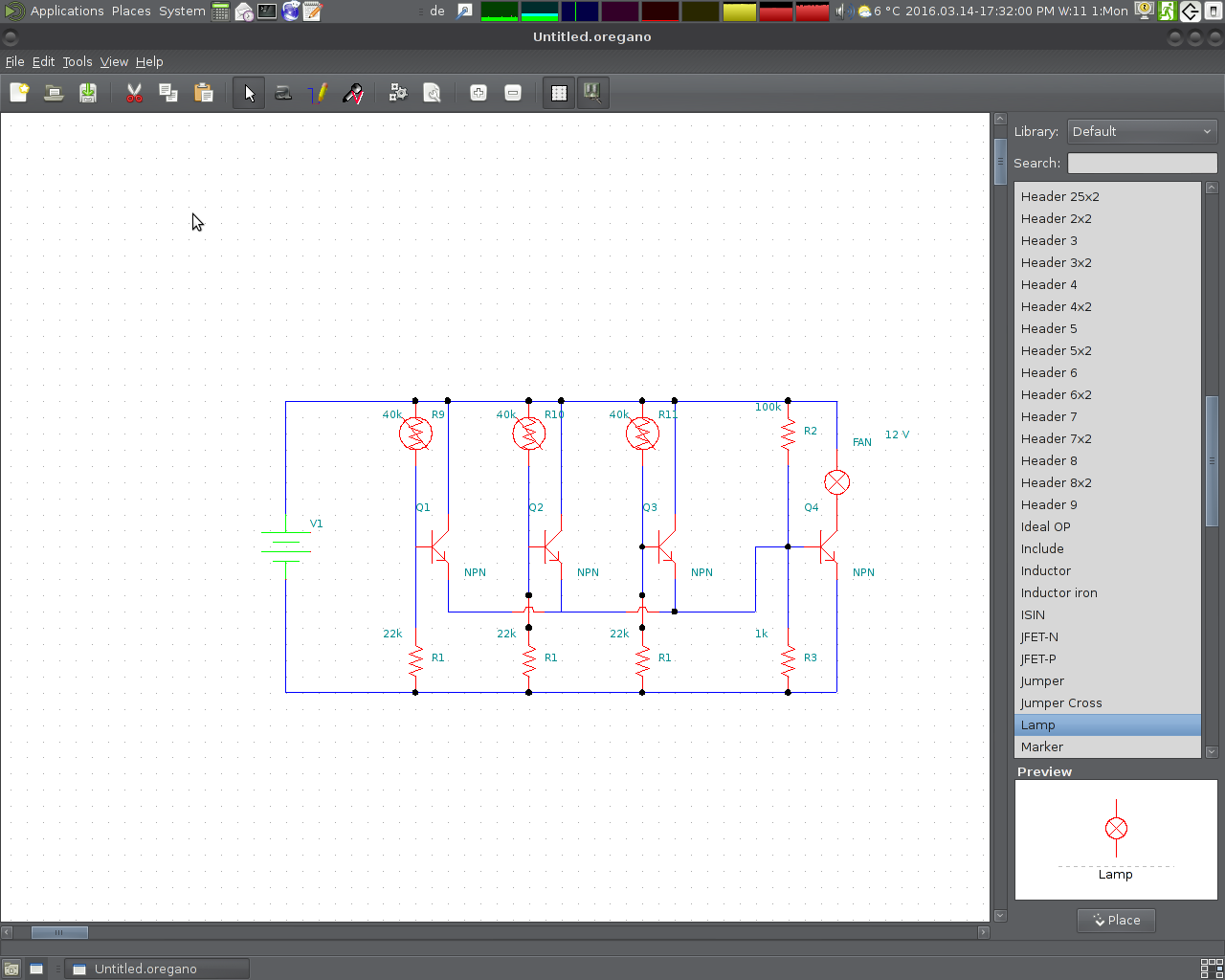

Ich möchte gern an 3 Punkten die Temperatur erfassen und damit einen
Lüfter steuern. Dabei sollen die 3 Messpunkte den Lüfter unabhängig
voneinander und - wenn möglich - bauteilarm und analog steuern. Im
Detail:
Ist an allen drei Messpunkten gleichzeitig die Temperatur unter ca. 50°C
soll der Lüfter (5V, 0.43W) ausgeschaltet sein. Herrscht an einem, an
zwei oder an allen drei Messpunkten eine Temperatur von ca. 50°C, soll
der Lüfter auf langsamster Stufe anfangen zu drehen (Einschaltspannung
ca. 1,2V). Die Lüfterdrehzal soll dann proportional mit der Temperatur
des wärmsten Messpunktes steigen. Bei ca. 80°C an mindestens einem der
drei Messpunkte soll der Lüfter sein Drehzahlmaximum (5V) erreichen.
Boardspannung ist 5V.
Hat jemand eine gute Idee, das zu realisieren? Über ein konkretes
Schaltbild wäre ich äußerst dankbar, da ich befürchte, dass meine
Kenntnisse nicht ausreichen, etwaige Beschreibungen richtig umzusetzen.
Dennoch bin ich für jeden Hinweis dankbar im voraus!

von Oleg A. (oga)
Ich weis nicht warum Du unbedingt analog regeln möchtest.
Wenn Du schon keinen uC nehmen willst, der Dir die ganze Regelung
erledigt, kannst Du PWM benutzen und einen 555 nehmen. Der hat 200mA
Ausgang, kann also deinen Lüfter direkt ansteuern.
von Migelchen (Gast)
Na gut,
3x PT100 / PT1000  analoge auswertung mit Referenzspannung für "50°C"
und "80°C" diese Werte auf einen Fensterkomparator geben.
Diese Fensterkomparatorausgänge könntest du wiederum auf eine
Komparatorschaltung geben, um zu ermitteln, ob einer deiner Sensoren
>50°C oder >80°C ist.
Mit der Lösung stellstdu zwar nicht stufenlos die Drehzahl des Lüfters,
kannst aber bei den Triggerpunkten dann auf "langsam" bzw. "schnell"
schalten.
Ansonsten könntest du auch die analog die Temperaturfühler auf einen
Summierer geben und arithmetisch die Gesamttemperatur ermitteln und
diesen Analogwert mittels OPV-Verstärkerschaltung und folgenden TReiber
auf deinen Lüfter geben.
Alle drei Lösungen haben ihre Vor- und NAchteile

Meine Idee war ja, einen Thermistor zu verwenden, der eine stark
nichtlineare Proportionalität zwischen Temperatur und Widerstand
aufweist. Und zwar so, dass im unteren Temperaturbereich (unter 50°C)
möglichst niedrige Widerstandsdiffenrenzen und im höheren
Temperaturbereich (über 50°C) höherer Widerstandsdifferenzen erzeugt
werden, so dass man die drei Thermistoren in Reihe an einen Transistor
oder Mosfet klemmen kann. Unter 50°C ist die Summe der Widerstände noch
klein genug, um den Lüfter ausgeschaltet zu halten. Während über 50°C
ein einzelner Thermistor ausreichend Widerstand erzeugt, dass der Lüfter
anspringt und bei 80°C sogar auf Volllast läuft.
Was ist von dieser Idee zu halten?
Ich kann mir grob vorstellen, was du meinst.
Tendenziell könnte dies vielleicht funktionieren.
Aber genau solche Temperaturfühler zu finden, könnte etwas Arbeit
bedeuten (ich meine, PTCs haben bei höheren Temperaturen ein steil
ansteigendes Widerstandsverhalten [aber ab welchen Temperaturen]).
Ein weiteres Problem könnte sein, dass die drei gewählten
Temperaturfühler aufgrund von Exemplarstreuung in ihren Kennlinien sich
sginifikant unterscheiden und du die Auswerteelektronik noch speziell
anpassen musst.
(mit etwas Glück reichen da veränderte Spannungsteiler)

von Niklas W. (nikinik)
Ich meine, dass NTCs dafür prädestiniert sind. Nun ist zum Beispiel beim
Transistor die Frage, welcher mathematische Zusammenhang zwischen
Basisvorwiderstand (bzw. zwischen NTC im Spannungteilerverbund an der
Transistorbasis) und Kollektorstrom besteht. Traut sich jemand eine
Bauteilesuche und -berechnung zu?
Die Idee hätte den Vorteil, wirklich wenig Bauteile zu verwenden.
Puh...
Na da musst du dir dann erstmal einen Regeltransistor (hoher
Stromverstärkungsfaktor) mit entsprechender
Kollektorstromverträglichkeit, die zu deinem LAststrom passt.
Wenn du den hast, schaust du  dir seine Kennlinien an.
Ic/Ib ; Ic/Uce ...
Anhand dessen kannst du dich nun auf Suche nach einem passenden NTC /
PTC machen, der im Bereich der 80°C einen signifikant veränderten
Widerstand gegenüber den 50°C aufweist.
Aber diese billige Schaltung ist aber kein bisschen flexibel.
Jede Veränderung der Betriebsspannung, Umgebungstemperatur auf die
Transistorschaltung, etc hat direkten Einfluss auf den Arbeitspunkt
deiner resultierenden Schaltung.
Ich würde dir schon rein aus dem Lernzweck her eher eine komplexere
Analogschaltung mit OPV-Auswertung vielleicht empfehlen, wenn es schon
keine überschaubare und günstige µC-PWM-Schaltung sein soll.

von visitor (Gast)
Warum 3 Messstellen? Reicht es nicht aus, die wärmste Messstelle zu
ermitteln und nur die für die Regelung zu nutzen. Alle anderen wären
schließlich kälter.
> schließlich kälter.
Ok, und wie könnte man jetzt die Messstellen, die kühler sind, dynamisch
aus der Lüftersteuerung heraushalten? (Dynamisch muss es sein, weil mal
die eine, mal die andere Messstelle die wärmste sein kann.) Da sähe ich
noch einen Ansatz. Aber wie?

wie man jetzt auch formulieren kann: Die wärmste gibt den Ton an
(steuert also den Lüfter). Ich bräuchte dann doch 3 x NE555, oder
nicht?! Und dann habe ich doch 3 sich überlagernde PWM-Signale.
@wir machens schon
Vielen Dank für das Angebot! Unglücklicherweise habe ich fast keine
finanziellen Mittel. Trotzdem Danke!
Anbei mal ein Schaltplan, den ich derzeit favorisiere. Stört Euch nicht
an der Lampe. Sie ist der Motor.
