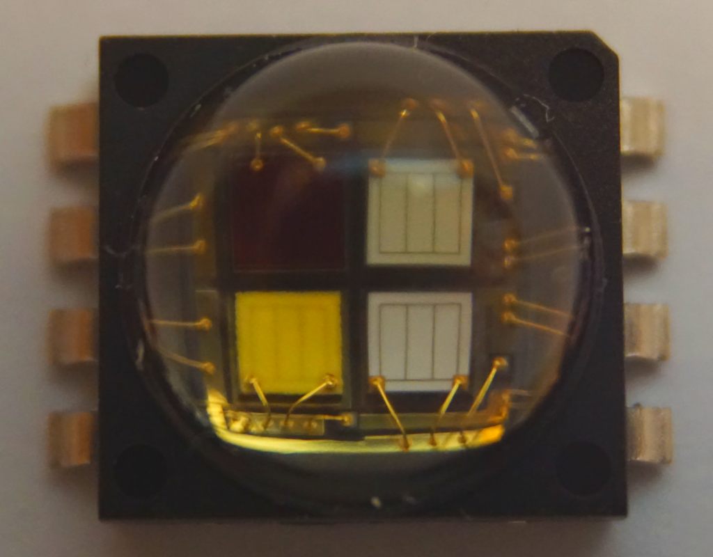

#4508934
Dussel schrieb:
> Auf den ersten Blick sieht das erstmal interessant aus, aber erstens,
> kann man davon ausgehen, dass das Originale sind? Ich habe eine ähnliche
> für 8€ gefunden und das ist doch ein deutlicher Unterschied.
Ich habe bei dem genannten Händler letzte Woche 4 Stück bestellt;
Lieferung dauerte nur ein paar Tage. Hier ein Foto von dem gelieferten
Teil. Ist mir  als Amateur nur mittelprächtig gelungen.
Nun zum Vergleich die MC-E Color aus einem Shop (Lumitronix), der über
jeden Zweifel erhaben sein sollte (kostet dort 12,90 €):
https://lumstatic.com/qy/3F/hPXd35Ap5dTY4s10Yw.jpg
Ich finde, das sieht ziemlich gleich aus. Daher meine Vermutung, dass
die Teile original Cree sind und der ibäh Anbieter die Teile aus einer
Überproduktion beschafft hat oder ähnliches.
Tja, wenn jemand mehr weiß - nur zu.

Gast #4515854
So, die von Bernd K. vorgeschlagenen LED sind jetzt angekommen. Sie
sehen so weit ich das beurteilen kann, gut aus. Damit verwerfe ich meine
Sorge mit den Plagiaten mal als unbegründet.
Eine davon habe ich mal kurz getestet. Alles funktioniert und sie sind
so extrem hell (wenn man vorher nur normale superhelle LED kannte). Mit
50 mA (von bis zu 700 mA) und nur einer leuchtenden Farbe war die LED im
beleuchtete Raum schon blendend hell.
