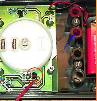

OP #4507346

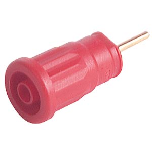

Frage 1): Bei meinem Metex sind einige der roten & die schwarze
Messbuchseneinsätze zerbröselt - da die entnehmbar sind, denke ich man
bekommt dafür irgendwo Ersatz, ggf auch 3rd party supplier? Oder kann
man die irgendwie "ersetzen"? Ansonstehn halten die Messstrippen leider
nur schlecht.
Frage 2): Der Piepser ist leider sehr leise, muss das so oder kann man
da was machen? Ich dachte daran, den durch einen 5V Piepser zu erstezen
und diesen via optokoppler direkt aus dem geglätteten Originalsignal
anzusteuern?
Danke, Klaus.
Edit: Quasi nur das "innere" Röhrchen dieser Sicherheitsbuchse, 1,6cm
hoch, 5mm DM außen, 4mm DM innen (allerdings leicht konisch nach oben
zulaufend).

Das Teil ist eine 4mm Einpressbuchse. Hirschmann hat(te?) sowas im
Programm
z.B. wie Serie PKI Nr. 972361188 in grün-gelb bei Farnell unter der
Bestellnummer 4017523.
Die gab es auch mal in anderen Farben...
Bei Hirschmann selber habe ich das Teil nicht gefunden. Aber ich habe
auch nicht intensiv gesucht.
Link auf das Teil bei Farnell:
http://de.farnell.com/hirschmann-testmeasurement/972361188/buchse-4mm-m-kragen-gelb-gr-n/dp/4017523?categoryId=700000005862&selectedCategoryId=#productGroups
und das Datenblatt: http://www.farnell.com/datasheets/1782577.pdf
Das Datenblatt gibt auch einen Hinweis, das man bei SKS nachschauen
könnte.
Vermutlich werden die jetzt bei denen produziert.

...ich brauche aber nur das innere, die Einpressbuchse an sich war nur
ein Beispiel und ich hatte das ja auch beschrieben. Ich könnte die
durchsägen und das Röhrchen nutzen, aber das wird natürlich a) Frickelei
und b) diese wohl nicht gut. Daher suche ich nach "richtigem"
Ersatz...siehe Bild.

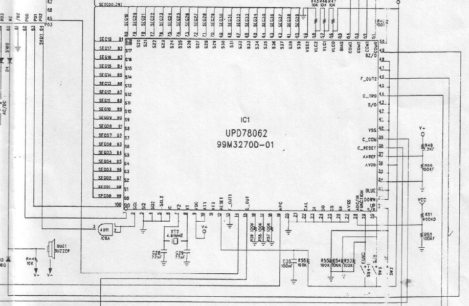

Edit: Sehe ich das richtig, dass der Piezo wired-or direkt von den zwei
Controllern getrieben wird? Kein Wunder, dass das so leise ist. Ein NPN
mit einer Drossel (wg Gginuktion) wie in jedem Kinderspielzeug könnte da
ja schon Wunder bewirken?

So. Wie durch Zufall fielen mir im Schrott heute 4 Hirschmannbuchsen ins
Auge. Auf 1,6cm abgesägt, Messinghülse mit einem 4mm Bohrer rausgezogen,
dann mit Epoxyd auf die eingelöteten Buchsenhülsen des DMM aufgesetzt -
perfekt!

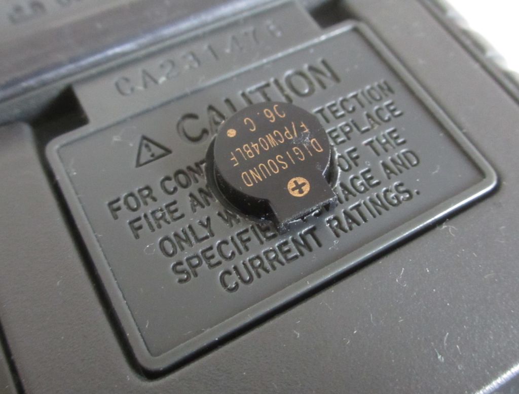

Bleibt noch der Piepser. Vorschläge, bevor ich experimentieren muss?

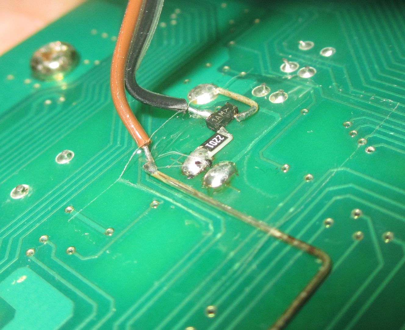

EDIT: Andere Piepser bringen fast nix - also Signal über 1uF auskoppeln
und mit einem einfachen Transistor auf einen kleinen Schallwandler ausm
Wecker. Mal sehn...
Klaus.

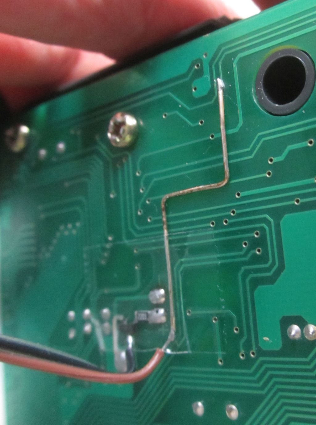

OP #4510154
...den + des Piepser über 2,2k an einen NPN, das treibt den
Schallwandler. Laut wie sau und man hört den "Durchgang" nun auch bei
laufendem Werkstattradio. Aber das eigentliche kleine QnD Kunstwerk ist
