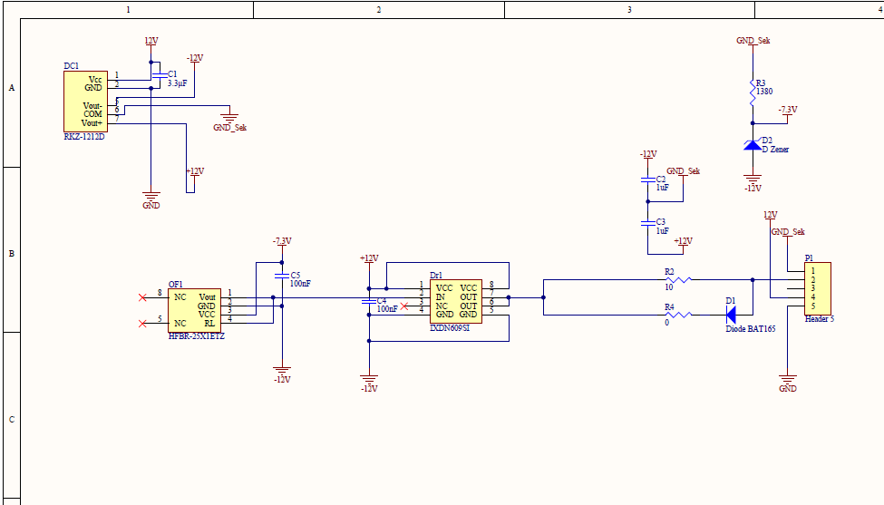

Hi Leute,
ich bräuchte mal Erfahrungsberichte und eure Meinung:
ich möchte gerne einen IGBT im PWM Betrieb schalten. Schaltspannung
beträgt 400V und Strom <0.5A. Schaltfrequenz 200kHz (jap, ist ziemlich
hoch gewählt, da der Strom sehr gering ist).
Die Treiberschaltung befindet sich im Anhang. Eingeschaltet wird mit
+12V, ausgeschaltet wird mit -12V.

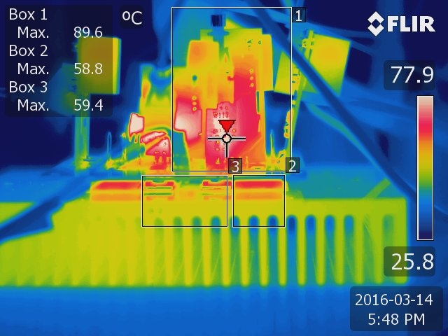

Die Treiberschaltung liefert die gewünschte +-12V, jedoch wird das
Treiber IC (IXDN609SI) nach ca. 10min sehr heiß (siehe Thermal.jpg).
Datenblatt des Treiber ICs:
http://www.ixysic.com/home/pdfs.nsf/www/IXD_609.pdf/$file/IXD_609.pdf
In Thermal.jpg wie folgt:
Box 1: Treiber IC für IGBT IXDN609SI
Box 2: SiC MOSFET
Box 3: IGBT
Box 1 zeigt die Gehäusetemperatur des Treiber ICs, die knapp 90degC
beträgt. Box 3 zeigt die Gehäusetemperatur des IGBTs, die knapp 60degC
beträgt. Der IGBT verträgt die Schaltfrequenz unter den
Schaltbedingungen (400V, <0.5A) ziemlich gut. Mir bereitet das Treiber
IC allerdings Sorgen.
Als IGBT wird der Infineon IGP15N60T verwendet:
http://www.infineon.com/dgdl/Infineon-IGP15N60T-DS-v02_04-EN.pdf?fileId=db3a30432313ff5e0123b84fabee78ad
Das Datenblatt des IGBTs gibt eine Gateladung von 87nC an. Die Leistung
des Treibers würde ich nun wie folgt berechnen:
P_treiber = Gatespannung*Gateladung*Schaltfrequenz = 24V*87nC*200000Hz =
0.4W
Mir persönlich kommt die Gehäusetemperatur von fast 90degC ziemlich hoch
vor für 400mW Treiberleistung.
Oder passt das eurer Meinung nach?

Al3ko -. schrieb:
> Hi Leute,
> Gruß,
Nein, paßt nicht.
Ein Schaltplan, in dem die div. Versorgungsspannungen so kreuz und quer
gezeichnet sind und die galvanische Trennung so optisch mißachtet wird
ist gelinde gesagt eine zumutung zum Fehlersuchen.
Du magst vielleicht wissen wie das funktionieren soll aber ich hab keine
Lust erst ein mal Nick Knatterton spielen zu müssen...
Und da das Layout vermutlich ebenso hingerotzt ist... ahne ich übles.
PS - mit den mickrigen 1u als Abblock-Cs wirst Du nicht weit kommen.
Grüße
MiWi

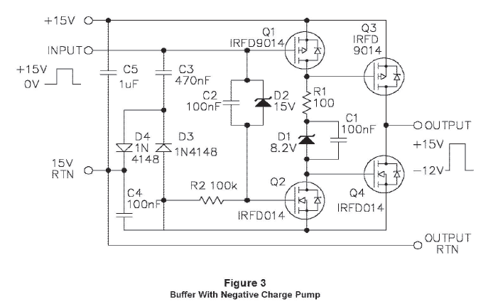

#4507490
Warum ist GND des Drivers auf -12V? Das dürfte diesem gar nicht gut tun.
Ohne jetzt näher ins Datenblatt zu gucken. Und wozu solltest Du diese
negative Spannung überhaupt brauchen? Praktisch jeder moderne IGBT kommt
ohne so etas aus. Und speziell diese "Leichtgewichte" brauchen auch
bestimmt keine 9A-Peak-Current-Treiber (obwohl Du die so überlastest,
kommt noch...)
Und wenn man das unbedingt machen will (m.E. ja unnötig), sollte man
eine geeignete Schaltung aufbauen. (Wie gesagt: Die Treiber ICs sind
nicht dafür ausgelegt, an GND plötzlich höhere negative Spannungen
angeklemmt zu bekommen. Und außerdem ist der Sink auch ohne das schon
überlastet vom Peakstrom, weil Du nur eine Diode als "Begrenzung" hast.)
Dazu braucht man gar nicht unbedingt eine extra negativ Versorgung, wie
Du siehst:
OP #4507593
Hallo MiWi,
Es ist nicht meine Intention, einen Schaltplan hinzuklatschen. Ich habe
den Schaltplan überarbeitet in der Hoffnung, dass er nun einfacher
nachzuvollziehen ist. Ich bitte um Nachsicht.
Hi Alfred,
> gut tun.
Ich habe das aus der Literatur so verstanden, dass man Leistungsschalter
u.U. mit einer negativen Spannung ausschaltet (anstelle mit 0V), um
potentiellen Gefahren von der Millerkapazität entgegenzuwirken.
Wenn ich etwas missverstanden habe, so Asche auf mein Haupt. Ich dachte,
dass die RKZ-1212D Wandler mit entsprechender Kopplung durchaus dafür
geeignet sein könnten. Aber danke für deinen Hinweis mit dem Schaltplan.
Ich werde ihn mir mal näher anschauen.
Jacko schrieb:
> Hm, wenn der (nicht zu sehende) FET sich wohlfühlt, müssen
> sich irgendwelche bösen Mächte über Header 5 Einfluss
> verschafft haben...
Der nicht zu sehende FET bekommt seinen eigenen Treiber.
Sebastian S. schrieb:
> +12V
> -12V
> GND
> GND_Sec
> -7.3V
> GND-12V
> Hat hier das Ene-Mene-Muh-Prinzip eine tragende Rolle gespielt?
Ich gebe zu, die Bezeichnung ist sehr schlecht gewählt. Ich habe aber
noch mal meinen Schaltplan mit dem Layout verglichen, und die durchaus
schlechten Bezeichnungen sind schon m.E. richtig verbunden.
Gast #4508564
Al3ko -. schrieb:
> Hallo MiWi,
Naja, ok.
Die Kapazitäten, die dem Gatetreiber den Rücken stärken wenn der 1A ins
Gate treibt und xyz A aus dem Gate zieht sind nach wie vor mickrig.
10u Keramisch (10u/50V 1210 Murata oder so) unmitttelbar am Treiber und
100u Elko beim DCDC-Wandler sind mM nach das Minimum dessen, was Du ihm
gönnen solltest.
Und schau Dir die Versorgungsspannung am Trreiber an - vor dem was ich
Dir da vorschlage und nachher....
Mein Verdacht ist, daß der Treiber schlicht und einfach stirbt weil die
Versorgung keine Versorgung ist sondern im Schalten ein Versorgungsfall
ist.
Und wenn Du wirklich 230V AC gleichgerichtet über den gleichen Stecker
wie die 12V prim führst.... dann solltest Du dir vielleicht ernsthafte
Gedanken über die elektrische Sicherheit machen...
Grüße
MiWi
OP #4509661
Hallo MiWi,
Die Kapazität am Treiber wurde massiv erhöht auf 22uF (war bei uns im
Labor vorrätig) und ein Elko wurde am DCDC Wandler spendiert.
> gönnen solltest.
Ich habe mir die Gate-Emitter Spannung angeschaut, und dabei keine
Auffälligkeiten beobachten können. Deshalb ging ich davon aus, dass die
Spannung am Treiber IC ausreichend stabil ist (wenn die Spannung am
Treiber zusammenbricht, würde ich eine Reflektion dessen auch am Gate
des IGBTs erwarten).
> ist.
Kann gut sein, dass deine Vermutung richtig ist. Wie gesagt, ich habe
nur auf die Gatespannung geachtet.
Die 12V prim kommen über ein Labornetzteil zum DC/DC Wandler, und die
400V ebenfalls aus einem kommerziellen, galvanisch getrennten
Leistungsnetzteils.
Dennoch vielen Dank für den Hinweis hinsichtlich der elektrischen
Sicherheit. Sobald die erste Testphase beendet ist, wird diesbezüglich
professionelle Beratung eingeholt.
Mit der vergrößerten Kapazität und einer Verbesserung der Lötstellen
funktioniert der Treiber jetzt wunderbar über mehrere Stunden.
Temperatur des Treiber ICs sind nun <50degC, und Gehäusetemperatur vom
IGBT sind <80degC - beides Ergebnisse, die ich mehr oder minder erwartet
habe.
Ein herzliches Dankeschön an alle Beteiligten. Meine Schaltung
funktioniert nun wie gewünscht (wenn auch sicherlich
verbesserungsbedürftig), um die erste Projektphase erfolgreich
abzuschließen.
