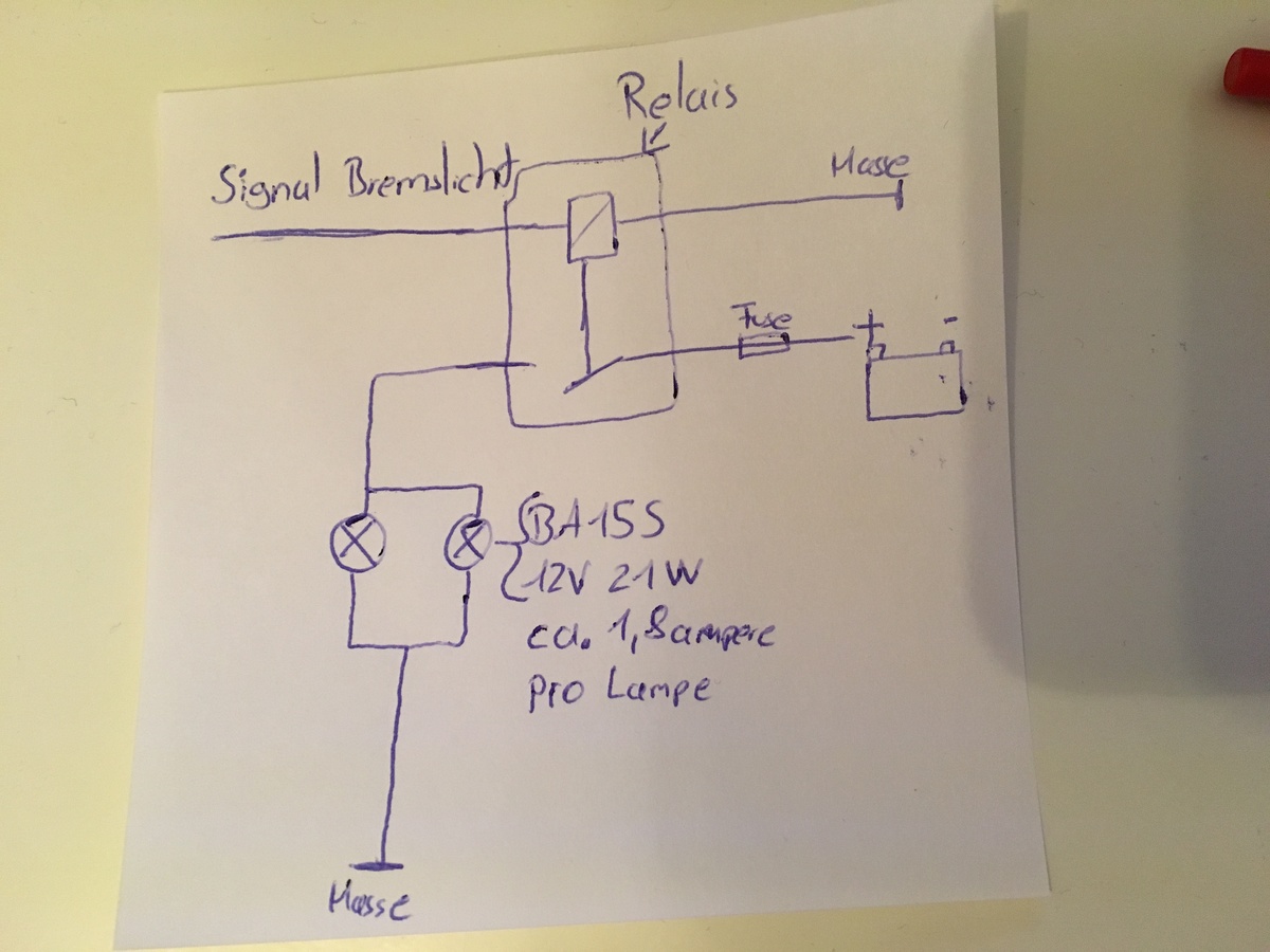

Guten Abend,
Ich habe ein paar fragen und ich hoffe das ihr mir weiter helfen könnt.
Ich möchte gerne eine Schaltung bauen und das wenn möglich OHNE ein
Relais zu nutzen, da mich das Geräusch und die Einschaltverzögerung
stört.
Ich habe ein Bild beigefügt und ich hoffe das ihr mein Anliegen
verstehen könnt.
Ich möchte gerne das jetzige Bremslichtsignal was von meinem Auto kommt
als Steuersignal nutzen, wie z.b bei einem Relais Klemme 85 und 86.
Dann ziehe ich ein Abgesichertes + Kabel direkt von der Batterie zur
Kl.30 am Relais.
Batterie 12V Gleichspannung
Wenn ich jetzt noch 2 weitere Glühlampen zu den schon vorhanden 2,
Parallel dazu schalte erhört sich ja die Stromaufnahme?? Wirkt sich das
nicht negativ auf die Einschaltzeit der Glühlampen aus ? Oder soll ich
pro Glühlampe ein Relais verwenden bzw. ich such nach einem
Steuer./Arbeitsstromschalter..
Ich habe von einem optokoppler, solid state Relais und Transistor
gelesen..aber wirklich verstehen kann ich es nicht :(
Wie gesagt, ich möchte kein Arbeitsstromrelais nutzen, ich nutze nur das
Wort nur um zu beschreiben das ich ein Element benötige was ähnlich wie
ein Relais schaltet.
Könnt ihr mir evtl ein Bauteil nennen und einen Schaltplan erstellen ?
Entschuldigt das unfachmännische Geschwafel von mir aber ich hoffe ich
konnte es gut erklären.
Danke :)
von simcom (Gast)
> stört.
Keine Ahnung welchem Fetisch du mit den Schaltzeiten anhängst - im
allgemeinen sind auch Relais schneller als man es sehen kann.
Das hängt davon ab, ob dieses Signal:
* Überwacht wird -> nur kleine zusätzliche parallele Last erlaubt
* Tatsächlich gegen GND geschaltet wird
* Mit PWM ö.ä. gedimmt wird -> Filter erforderlich
Also wäre messen angebracht; eventuell kennt ja auch jemand das
Verhalten, wenn du dein Automodell nennst.
Von den Halbleiterschaltern sind die sogenannte High-Side-Switches,
welche auch alle erforderlichen Schutzmaßnahmen enthalten, für deine
Anwendung am einfachsten zu verwenden.
                          xxxxxxxxxxx
                        3 x         x 5
+Bat--(F1)----------------x Vbb Out x-----+
                          x         x     |
                          x   U1    x     |
       D1               2 x         x     |
Sig--+->|--R3--+--R1--+---x IN      x  (Lampen etc.)
     |         |      |   x   GND   x     |
     |         |      |   xxxxxxxxxxx     |
 (Orig. Last)  C1     R2    1 |           |
GND--+---------+------+-------+-----------+
z.B. bei Reichelt
U1: BTS 432 :: High-Side-Sw. 63V >9A TO220-5 € 3,43
R1: METALL 24,9K :: Metallschichtwiderstand 24,9 K-Ohm
R2: METALL 10,0K :: Metallschichtwiderstand 10,0 K-Ohm
Optional
F1: Sicherung nur für Leitungsschutz (also nahe an Batterie)
22
D1, C1, R3: Werte hängen von PWM und max. Schaltverzögerung ab
Usig:
On  > 5,5-8,4V
Off < 3,5V
Max.= 21V (Uin<=6V)
Abs.Max ~ 125V (Iin<=5mA)
Ohne Kühlkörper Rthja=75K/W, Tjmax=150°C, Ronmax=70mOhm
Il=3,5A, Pv=0,9W, Tamax=82°C

Das Bremslicht wird schaltungstechnisch bei den meisten Autos entweder
über einen Druckschalter am HBZ geschaltet, oder den Bremslichtschalter
am Bremspedal. Hatte weder im 4 er Golf, im 1,3 er Wartbug, Trabi oder
Passat 3C nen Relais dazwischen.
Bei den neueren Fahrzeugen ist es sicherlich ein Mosfet der die Lampen
schaltet (Bordnetzsteuergerät) und es gibt nichts weiteres. Wie da was
klicken kann frag ich mich.
Kannst dir zwar sowas nachbauen. Ist aber, da es an der
Sicherheitsrelvanten Bremsanlage und Signaleinrichtung erfolgt, vom TÜV
sehr gern gesehn ?

von Michael B. (laberkopp)
Ja.
> Wirkt sich das
Nein.
(von minimalen Effekten des Widerstands der Zuleitung beim
Einschaltstromstoss abgesehen).
Du darfst dir sicher sein, daß die Verzögerungszeit des Bremslichtes
durch das Relais von 10 Millisekunden nicht die Ursache ist, warum dir
ständig jemand hinten drauf fährt.
