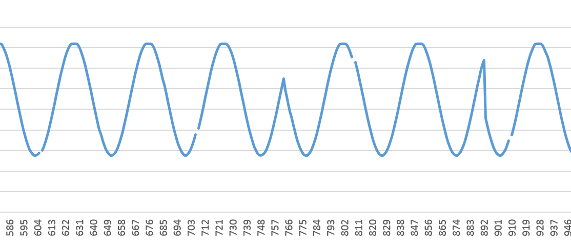

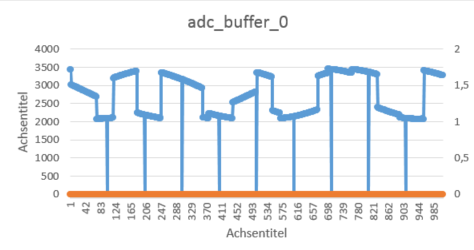

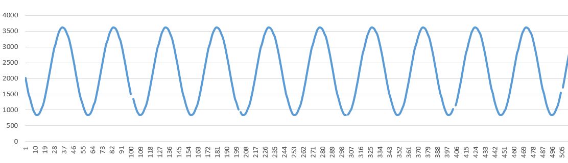

Tag zusammen,
ich verwende ein STM32F4 Discovery und programmiere mit CooCox.
Ich möchte immer 1000 Werte des ADC1 per DMA2 einlesen und in zwei
Arrays abspeichern (Double Buffering).
Gleichzeitig soll DMA1 den externen AudioDAC befeuern (ebenfalls
double-buffer mit jeweils 1000 Werten).
Meine Konfigurationen sehen folgender Maßen aus:

3. Der ADC liefert komische Werte, siehe Anhang. Ich habe ein
Frequenzgenerator angeschlossen, eingestellt ist ein Sinus-Signal, 1V
Spitze-Spitze, 1V Gleichanteil (da der ADC-Bereich zwischen 0V und 3V
liegt).

Nachtrag:
Das Bild habe ich mit Excel gemacht, indem ich im Debug-Modus den
Buffer-Inhalt kopiert habe.
Der Ausgang was aus dem DAC rauskommt ist natürlich ebenfalls kein
schöner Sinus, sondern ähnlich dem, was mir der ADC liefert. Komisch
ist, dass bei Pausieren im Debug, der Ausgang des DAC ein reiner Sinus
ist (bis auf ein paar Werte die nicht ganz passen). Sobald ich weiter
laufen lasse kommt wieder Müll.
Ich denke das liegt auch an der Tatsache, dass die Frequenz des ADC
nicht passt (deutlich zu hoch).
Danke schonmal!!!!

Es werden auf jeden Fall beide Buffer beschrieben, allerdings verstehe
ich hier zwei Dinge noch nicht ganz.
Habe einen Ausschnitt der Daten aus einem Buffer wieder angehängt, hier
sieht die Kurve auch ganz gut aus (Frequenzgenerator Sinus, f=1kHz,
Amplitude=Offset=1V). Woher kommen die beiden Fehler am Ende bei den
Werten 766 und 892? (Habe die Werte während eines Breakpoints nachdem
das DMA_IT_TCIF0 kam ausgelesen)

von Mar K. (mar_kus)
Ja wunderbar, mit
//DMA2 Stream0 Channel0 --> ADC1
extern "C" void DMA2_Stream0_IRQHandler(void)
  GPIO_SetBits(GPIOD,GPIO_Pin_13);
  //GPIO_ToggleBits(GPIOD, GPIO_Pin_15);
  Zahl++;
  //Übertragung komplett fertig (ein Buffer vollständig beschrieben)
  if (DMA_GetITStatus(DMA2_Stream0, DMA_IT_TCIF0) != RESET)
    DMA_Cmd(DMA2_Stream0, DISABLE);
    TIM_Cmd(TIM2, DISABLE);
    //GPIO_ToggleBits(GPIOD,GPIO_Pin_13);
    //Bit zurücksetzen
    DMA_ClearITPendingBit(DMA2_Stream0, DMA_IT_TCIF0);
    //Flag setzten, welche Buffer jetzt bearbeitet werden darf
    if (flag_adc_buffer)
      flag_adc_buffer=0;
    else
22
      flag_adc_buffer=1;
23
24
    flag_adc_copy_ready=1;  //ADC ist fertig, buffer kann bearbeitet werden
25
26
    //Software-Interrupt für Filter und Buffer kopieren starten
27
    //EXTI_GenerateSWInterrupt(EXTI_Line0);
28
29
    //-->und weiter gehts
30
    //TIM_Cmd(TIM2, ENABLE);
31
32
33
    //convValue=ADC_GetConversionValue(ADC1);
34
35
    memcpy(adc_buffer_0, adc_buffer_1, ADC_BUFFER_SIZE);
36
37
38
    DMA_Cmd(DMA2_Stream0, ENABLE);
39
40
41
  GPIO_ResetBits(GPIOD,GPIO_Pin_13);
42
funktionierts und ich kann den Buffer überprüfen. Sieht gut aus würde
ich sagen (siehe Anhang). Die Unterbrechungen zwischendrin sind
lediglich ein Kopierfehler der Daten von Coocox in Excel (eine Leerzeile
immer nach 100 Werten).
Würdest du generell die Buffer vor dem neuen Beschreiben mit 0er füllen,
oder machst du das nur zum Testen?
