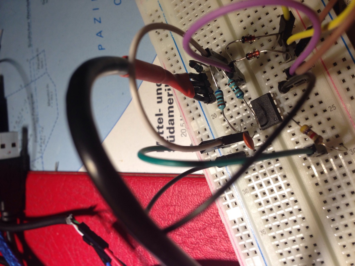

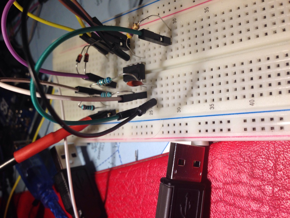

Hallo Leute,
Ich habe das übliche Problem mit dem V-Usb.
Ich wollte ein Projekt nach machen, dass auf dieser Seite zu sehen ist:
http://codeandlife.com/2012/03/03/diy-usb-password-generator/#more-305
Ich habe es genau so aufgebaut wie angegeben, doch USB wird nicht
erkannt. Vielleicht könnt ihr mir ja weiterhelfen.
Danke im voraus.

Hp M. schrieb:
> Nein, das hast du nicht.
> Diese elend langen Leitungen auf dem Steckbrett führen die Wirkung des
> Kondensators ad absurdum.
Kann das Problem also auch an den Leitungen liegen? Auf der Seite benutz
der Autor gar keinen Kondensator, weil man das nicht unbedingt brauche.
Darauf, dass die Kapazität des USB Kabels ausreicht, würde ich mich
nicht verlassen.
Wenn in dem µC die zahlreichen Zähler, Flipflops und Gatter ihren
Zustand ändern, -und erst recht, wenn der µC einen I/O-Pin umschaltet-,
fliessen sehr kurze (wenige ns) Stromimpulse, die kurze Einbrüche der
Versorgungsspannung verursachen, wenn man das nicht mit induktionsarm
angeschlossenen Kapazitäten verhindert. Das führt oft zu einem
Programmabsturz.
Bevor solche Designfehler nicht beseitigt sind, braucht man nach anderen
Fehlerquellen gar nicht zu suchen.
Ausserdem besteht, selbst bei einem richtigen Programm,  natürlich noch
die Möglichkeit, dass die diversen Konfigurations-Bits des Prozessors
falsch programmiert sind.
Wenn z.B. der Chip für die Benutzung eines Schwingquarzes konfiguriert
ist, brauch man nicht darauf zu hoffen, dass der interne RC-Oszillator
läuft.

Wenn du mal dieses und andere Foren geziehlt nach Schaltung durchsuchst,
wo AVR µC ohne "richtiges" USB Interface trotzdem an USB angeschlossen
wurden, dann wirst du ganz schnell herausfinden, dass diese Ideen nicht
zur Nachahmung empfohlen werden können.
Und zwar aus vielen Gründen. Alle zusammen gefasst kann man sagen, das
Funktioniert nicht zuverlässig.
Wenn du ein USB konformes Gerät bauen willst, musst du die USB
Spezifikationen einhalten. Die sind schon schwer zugänglich. Und selbst
dann kann es noch ein langer Weg bis zu einem tatsächlich stabil
laufendem Produkt sein.
Was denkst du wohl, warum bei FTDI gleich jeder an USB-zu seriell Chips
denkt? Es ist eine prinzipiell sehr simple Funktion, und doch gibt es
nur eine Hand voll Firmen, die es erfolgreich umgesetzt haben. Und nur
eine (FTDI) wird immer wieder als zuverlässige Alternative empfohlen,
wenn die Produkte der anderen problematisch sind.
Tu Dir selbst einen Gefallen, und versuche nie wieder, generische I/O
Pins für USB zu missbrauchen. Das ist Murks und Zeitverschwendung. Wie
wir sehen, bist du nichtmal imstande, herauszufinden, warum es jetzt
nicht funktioniert. Also lass es, nimm fertige USB Chips die tun, was
sie sollen.

> Also ist das ein Problem von Windows?
Nein, die Schaltung erfüllt die USB Spezifikation in vielierlei Hinsicht
nicht. Das ist das Hauptpproblem. Und das kannst du mit dieser Hardware
auch nicht lösen.
