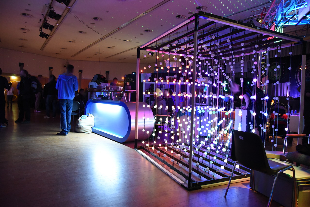

Hallo allerseits.
Ich habe ein größeres Projekt mit vielen LEDs geerbt und würde das jetzt
gerne etwas umbauen und aufrüsten (hier rechts im Bild:
http://www.devtal.de/blog/wp-content/uploads/2015/01/31c3_impressionen_cube-tresen_THR_0516.jpg
). Dabei stehe ich auch vor der Frage, die Verkabelung neu zu
organisieren.
Die Konstruktion besteht aus 64 Strängen mit je acht ws2812-LEDs, nach
oben abgeschätzt brauchen die also max. 0.5A pro Strang.
Innerhalb eines Strangs ist die Verkabelung mit Flachbandkabel gelöst
(was IMHO ein bischen knapp ist - das zu fixen wäre aber mit erheblich
viel Lötarbeit verbunden und es funktioniert eigentlich brauchbar,
deswegen stelle ich das mal hintenan).
Jeder Strang wird mit einem "Phoenix"-Stecker (evtl. serie MSTB? so
ähnlich wie das hier: http://www.pollin.de/shop/dt/ODQ1ODQ1OTk-/ )
angeschlossen und das ist für mich problematisch.
Denn das Gegenstück - was eigentlich zum Einlöten in eine Platine
gedacht ist - ist frei fliegend an Kupferlitze mit großem Querschnitt
gelötet. Das bricht dauernd beim hantieren mit den Kabeln, und beim
Nachlöten kriegt man nur kalte Lötstellen hin, weil die dicke Litze die
Wärme super woandershin führt.
Ich suche also einen Steckverbinder, den ich
a) auf einer Seite an relativ dünne Litze verbinden kann
b) an der anderen Seite an fette Litze verbinden kann
c) leicht mit der Hand gelöst werden kann (das ist bei den
Phoenix-Dingern auch unangenehm - da macht man sich die Hand kaputt).
d) möglichst günstig ist - Budget ist knapp.
Irgendwie tue ich mich sehr schwer damit, irgendwas passendes zu finden.
Ich habe mir 2.8mm Flachstecker mit 4-poligen Gehäuse besorgt,
allerdings sind die glaube ich eher für AWG < 22 ausgelegt, während das
Flachbandkabel bei AWG 28 liegt.
Hat jemand eine Empfehlung für mich?
Vielen Dank,
        Simon
