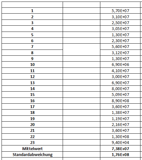

Ist diese Standardabweichung plausibel oder liegt ein Bedienfehler vor?
Gast #4508703
Guten Abend liebe Excel-Experten,
ich habe die im Anhang gezeigt Datenreihe vorliegen. Es soll die
Standardabweichung bestimmt werden. Dazu wird die Excel-Funktion
=STABWN(...) benutzt. Jedoch erscheint mir das Ergebnis nicht plausibel:
Nach meinem Verständnis gibt die Std.abw. die mittlere Abweichnug der
Einzeldaten von einem gemeinsamen Mittelwert an. Bis auf einen Ausreißer
(Datum 23) liegen alle Daten in der selben Größenordnung (ähnliche
Zehnerpotenz). Warum ist die ermittelte Standardabweichung dann derart
groß? Müssten die Daten hierzu nicht erheblich weiter streuen?
vielen Dank
euer Excel-Frager
Nimm mal die beiden Ausreißer raus. Dann reduziert sich die berechnete
Standardabweichung schon mal auf 16%.
Bevor du irgendwelche statistischen Formeln auf die Daten los läßt, ist
es in solchen Fällen immer gut, sich vorher einen Scatterplot anzusehen.
3-Sigma-Korrektur:
Messwerte, die mehr als 3 x Standardabweichung vom Mittelwert liegen,
sind (bei einer echten Gaussverteilung!!) so unwahrscheinlich, dass es
sich nur um tatsächliche Messfehler handeln kann. Sie werden daher
gelöscht und die SA neu berechnet, dann wieder auf 3 Sigma geprüft usw.
bis keine Messwerte mehr ausserhalb 3 Sigma liegen. Sollte eigentlich
Standard sein bei Auswertung von Messreihen.
