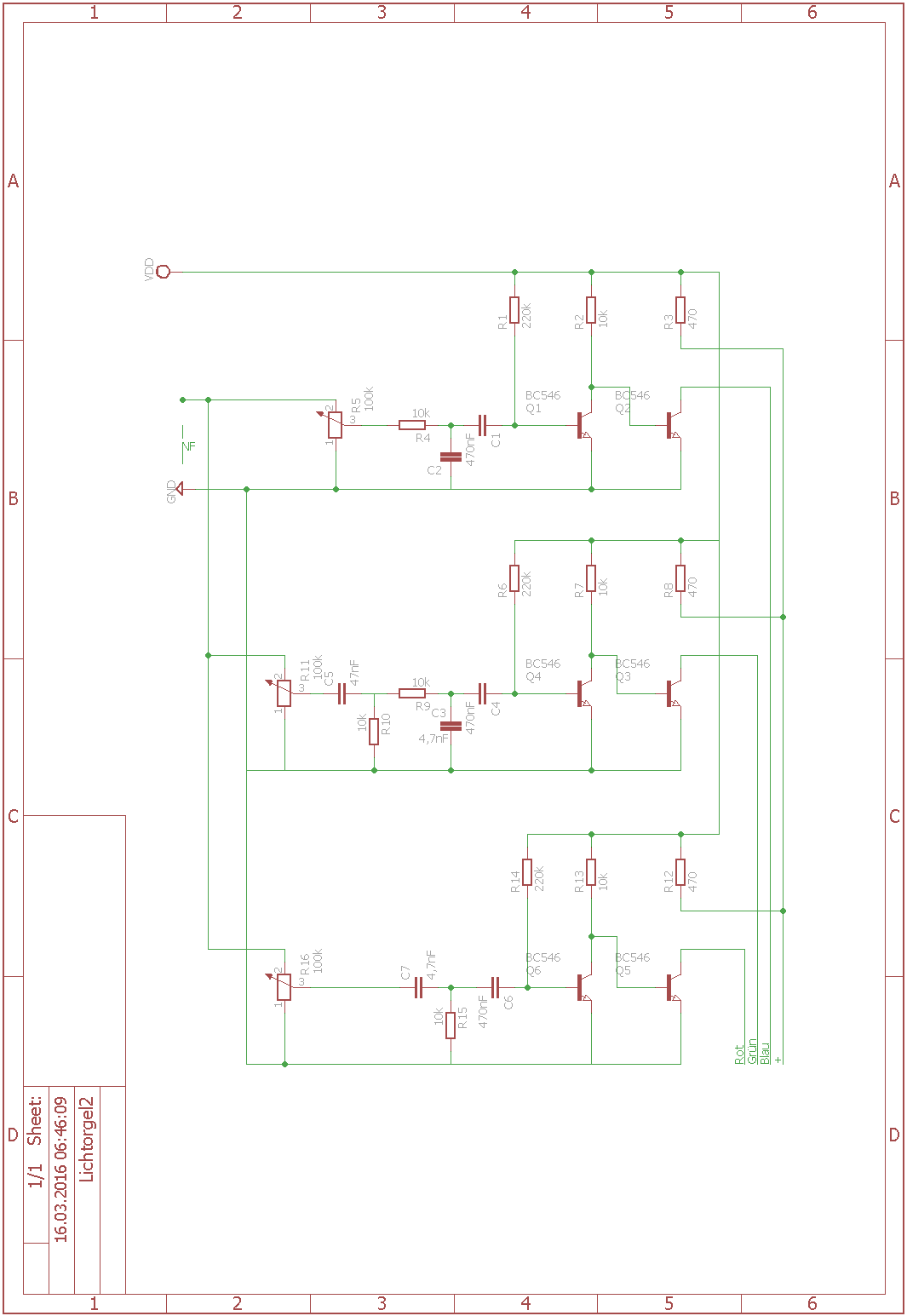

Hallo liebe Mikrocontroller Freunde.
Ich hab aus einer Vorlage von einem Lichtorgelschaltplan ein kleines,
eigentlich einfaches Projekt gemacht. Jetzt stehe ich auf dem Schlauch,
in sofern ich nicht weiß, warum Q2,3 und Q5 nicht durchschalten. Hab ich
grundsätzlich etwas Falsch gemacht oder sind die Pässe falsch
dimensioniert? Wenn ich was falsch dimensioniert habe, könntet ihr mir
dann evtl. etwas helfen?
Ich habe einen Stereo-Klinkenstecker zu einem Mono Stecker gemacht und
diesen Dann an GND und NF+ angeschlossen. Die Schaltung wird mit 12V
betrieben.
(bin noch nicht so begabt, was Eagle angeht und hoffe auf Rücksicht.
hab versucht das Bild klein zu halten.)
Danke schon mal im Voraus
Aus dem Schaltplan geht nicht hervor, welche Last da dran hängt. Wie
hoch die Eingangsspannung NF ist (Line-Out oder Laustsprecherausgang?),
ebenfalls nicht. Davon abgesehen, wird die Schaltung so nicht
funktionieren. Die Emittestufe nach den Filtern ist zu niederohmig und
hat keine Arbeitspunkteinstellung. Besser direkt nach dem Filter eine
Kollektorstufe einbauen und dann weiter verstärken. Oder das Ganze
gleich mit OPVs aufbauen.
Gast #4509006
Der NF ist an Line-Out angeschlossen.
Die Last, also im Schaltplan mit Rot, Grün, Blau und + bezeichnet, läuft
mit 12V und ca.30mA. Je nach Farbe kann variiert der Strom etwas. Die
LEDs laufen aber auch mit kleinerer Spannung - min 6V. 470ohm sollten
doch als Vorwiderstand für die Transistoren reichen oder nicht. Q2,3,5
sind ja nur zum Durchschalten für die LEDs. die laufen auch wenn man die
Basis manuell ansteuert. Der Transistor davor schalten anscheinend nicht
ganz durch. Ist das NF-Eingangssignal des Line-Out vielleicht zu gering
Gast #4509037
Janschik92 schrieb:
> aus einer Vorlage
und die wäre wo
> ganz durch.
Wenn "Der Transistor davor" duchsteuert, sperrt der folgende Tr.
Außerdem wird eine Wechselspannung eingekoppelt ohne DC-Anteil, somit
kann "Der Transistor davor" bestenfalls 50% der Zeit sperren, folglich
der folgende Transisitor bestenfalls 50% der Zeit leiten. Ich denke, man
muss einen Arbeitspunkt einstellen, das gefilterte NF-Signal
gleichrichten und (ein wenig) glätten.
Moderator (Firma: Titel) Persönliche Seite #4509059
Ja, da fehlen ein paar Punkte und das GND Symbol kannst du ruhig öfter
verwenden. Genauso das VDD Symbol...
Hast du einen ERC gemacht? Welche Fehler zeigt der an?
Per Kurzschluss? Das ist eigentlich unnötig...
> und diesen Dann an GND und NF+ angeschlossen.
Und was hängt an der anderen Seite des Steckers?
Woran siehst du das? Hast du ein Oszilloskop?

Gast #4509155
Okay ich hab das ganze mal an nen Taktgeber angeschlossen und das
Eingangssignal verstärkt. Die LEDs leuchten nun so wie so sollten. Da
hattet ihr recht! Mein Eingangssignal war zu schwach von Line-Out. Da
muss ich noch nen kleinen Verstärker vorschalten. Aber wie gesagt danke
noch mal für die Hilfe. :)
Moderator (Firma: Titel) Persönliche Seite #4509240
>> licht schrieb:
>> So gewollt?
> Janschik92 schrieb:
> Ja
Dann solltest du das Konzept an dieser Stelle nochmal überdenken. Denn
durch die Paralellschaltung hast du eigentlich nur 1 einzigen
Vorwiderstand für alle 3 LEDs zusammen. Ist das auch so gewollt?
Ich würde diese 3 Widerstände in die Kollektorleitungen der Q2, Q3 und
Q5 machen...
