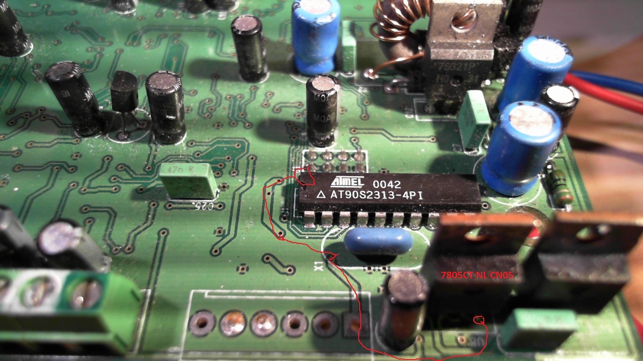

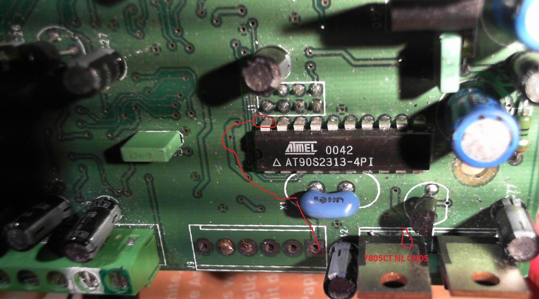

ich habe eine Dieselheizung die einen Defekt in der Steuerung (Platine)
hat.
Da meine Kenntnisse nicht ausreichen den Fehler zu finden, wollte ich
mal in die Runde fragen, ob mir da jemand helfen kann. Ich würde dafür
natürlich entsprechend bezahlen. Die Frage ist erst mal nur
grundsätzlich gemeint. Alle Details und weitere Bilder stelle ich dann
noch zur Verfügung. Danke erst mal.

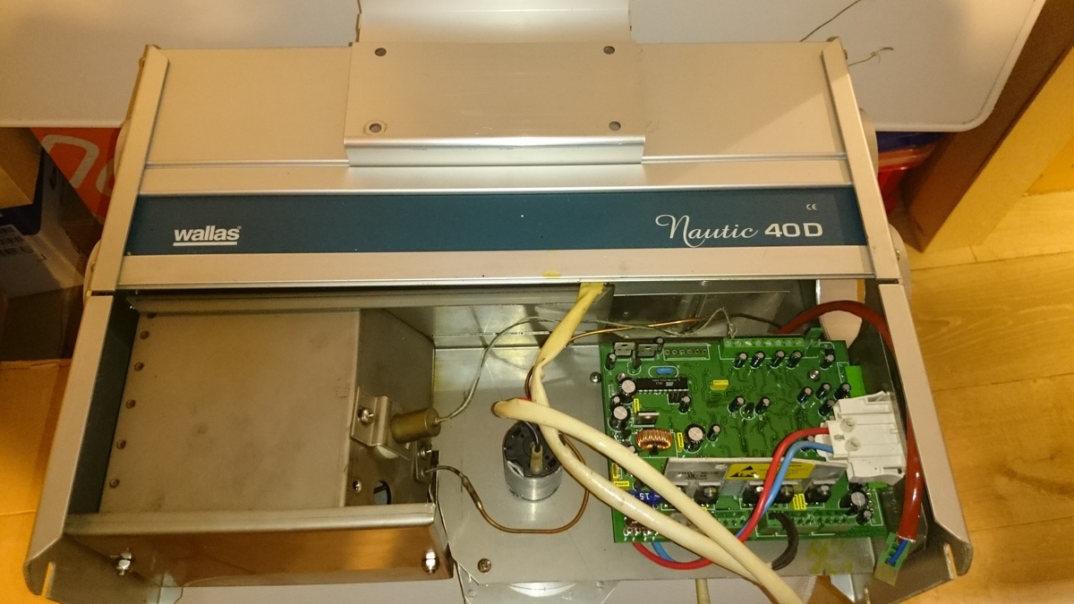

Danke für die schnellen Antworten. Hier nun die angekündigte Details und
die Bilder.
Bei der Dieselheizung handelt es sich um eine Wallas 40D. Sie ist
vorwiegend für den Einbau in Schiffen vorgesehen. Die Funktionen sind
überschaubar: regelbares Lüften und regelbares Heizen. Nach dem Heizen
erfolgt noch ein automatischen Nachlaufen des Lüfters. Es gibt einen
Lüfter für die warme Heizluft und einen der direkt den Brennraum
versorgt. Weiterhin gibt es noch 2 Fühler (einer davon ist für die
Temp.). Eine Dieselpumpe spritzt in kurzen Intervallen den Diesel in den
Brennraum.
Ich habe 2 Heizungen von diesem Typ. Beide habe ein Platinen-Problem mit
unterschiedlichen Fehlern. Grundsätzlich laufen beiden nicht. Alle
anderen Fehlerquellen die in anderen Teilbereichen auftreten könnten
habe ich ausgeschlossen.

von Torsten J. (niamar)
Okay, habe gerade noch mal eine von beiden Heizungen gestartet. Bei ihr
ist es so, dass sobald Strom anliegt, die Glühkerze heiß wird (diese
wird wohl mit 8 A bedient). Das heißt, unabhängig vom vorab gewählten
Programm, also auch wenn keins gewählt ist, heizt die Glühkerze. Diese
sollte aber nur starten, wenn Heizen eingestellt ist und dann auch nur
bis der Brennvorgang zum Selbstläufer wir.
von Thomas S. (thommi)

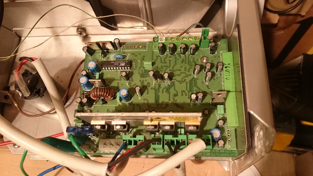

Dann kann einer oder mehrere der MosFETs defekt/leitend sein, der/die da
an dem Kühlblech angeschraubt waren. Der äussere nahe des weissen
Wannensteckers sieht sehr "verlötet" aus.
Hallo Thomas,
danke für den ausführlichen Beitrag. Die Funktionsbeschreibung passt.
Das stimmt, einer ist mal gewechselt worden. Scheinbar ohne Erfolg.
Jedenfalls ist für diese Platine (die auf den Bildern) die
Fehlerbeschreibung so, dass die Glühkerze sofort anspringt und
zusätzlich ein Lüfter angeht.

Dann wäre jetzt der nächste Schritt mal mit dem Multimeter an dem
verantwortlichen Leistungstransistor (auf Kühlkörper) zu messen ob der
ein Steuersignal bekommt.
Wenn nein: Steuersignal kaputt/falsch
Wenn ja und der Transistor leitet trotzdem weiter: Transistor kaputt.
Systematische Fehlersuche eben. Braucht man aber auch etwas Ahnung und
Messgerät für.

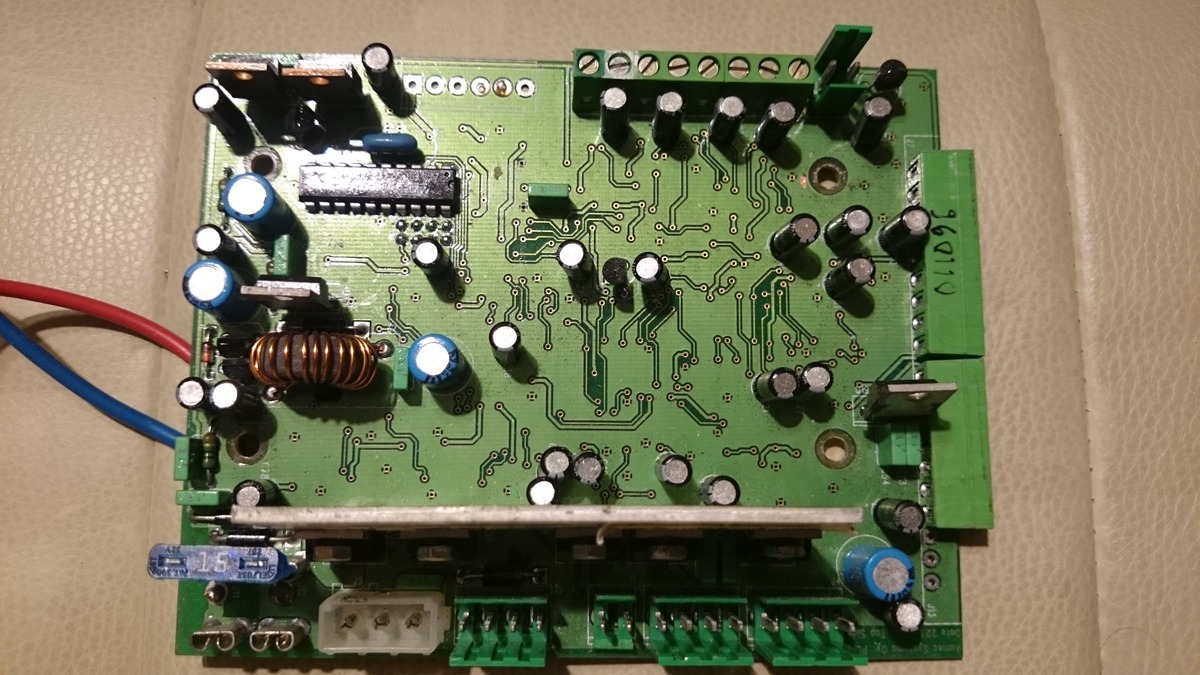

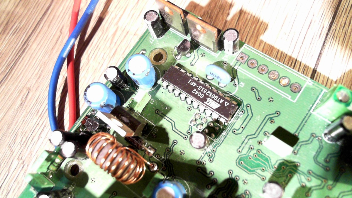

@Torsten: Oft geht dasss kaputt, wo Drähte nach außen führen. Daher wäre
es nützlich, die Typen der dicken Transistoren zu ergünden und
nachzumessen ob sie noch gesund sind. Was meint eigentlich der
Hersteller-Service?

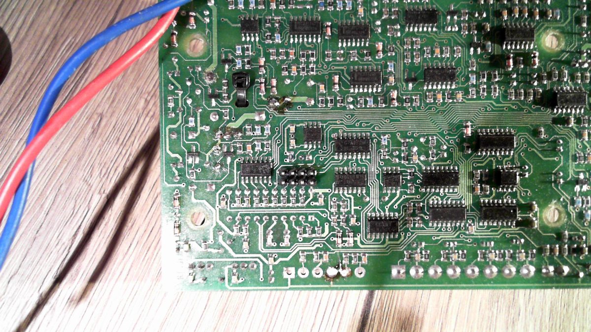

von F. F. (foldi)

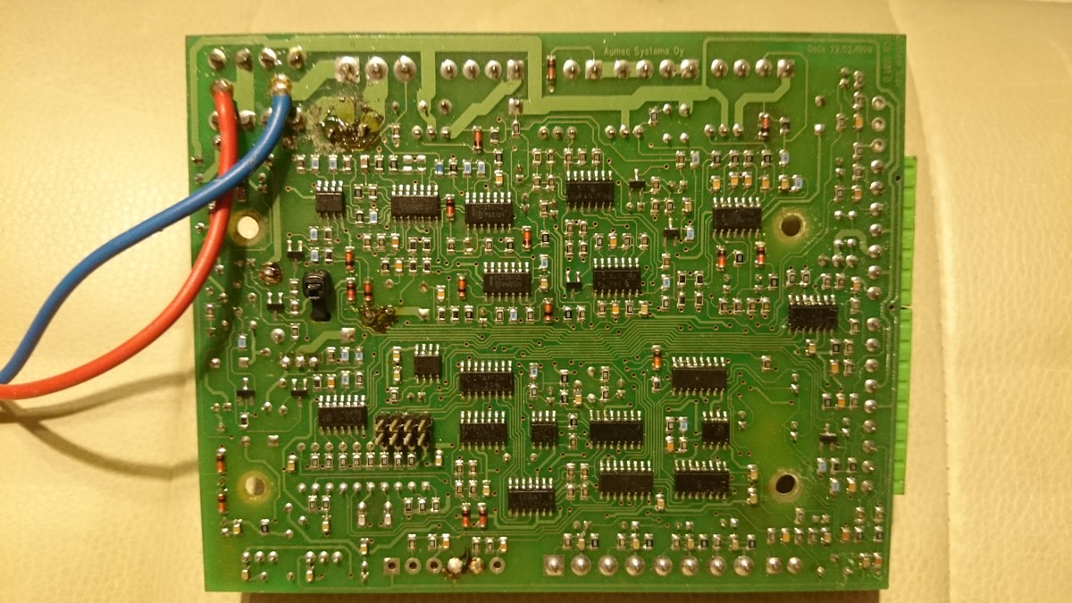

Auf der Unterseite sah was neben den Kabeln verbraten,
oben könnte die Diode sitzen. Das kann ich nicht so gut zuordnen. Aber
da du ja bei Matthias in der Ecke wohnst, bist du bei ihm bestens
aufgehoben.
Okay, danke für die guten Hinweise.
Ich werde mich mal mit den Transistoren beschäftigen und die am
Kühlblech sitzenden komplett austauschen. Der Aufwand dafür ist ja
überschaubar und danach ist zumindest diese Fehlerquelle ausgeschlossen.
Es handelt sich um den 75321P. Die habe ich bisher nur bei Mouser.de
gefunden. Da ist aber der Versand sehr teuer (20 Euro). Kennt jemand
noch eine preiswertere Quelle?
Den kannst du ohne Probleme gegen einen IRFZ44 ersetzen. Das sind die
preisgünstigen Hochstrom FET, die es mittlerweile überall gibt. Werte
passen wie die Faust aufs Auge, allerdings vertragen die IR Typen noch
ein paar mehr Ampere - aber das schadet sicher nicht. Auch ein IRFB3205
oder 3207 geht da, die sind allerdings mit 75A schon richtig
überdimensioniert.

Schönen guten Abend,
so, habe jetzt die 5 Transistoren, die zusammen an dem einen Kühlblech
hängen (siehe Bild), gewechselt. Leider hat das keinen Erfolg gebracht.
Sobald man Strom anlegt, läuft sofort ein Lüfter an (das könnte ja immer
noch mit einer abgebrochen Kühlphase zusammenhängen) und die Glühkerze
heizt sofort los. An dieser hab ich mir nun das 2. Mal einen Finger
verbrannt. Ganz schön heiß. Die muss ja auch den Diesel zünden aber eben
erst nachdem man am Steuerteil einschaltet. Egal, jedenfalls ist es der
gleiche Fehler wie vorher. Macht es Sinn, die noch verbliebenen
einzelnstehenden Transistoren zu wechseln?
Hat noch jemand darüberhinaus eine Idee, was ich weiter tun kann?
Grüße
Torsten

die 5 gewechselten Transistoren werden schnell ziemlich heiß. Das
Kühlblech lässt sich kaum anfassen. Weiß nicht, ob das so sein soll.
Okay, dann morgen guten Start in die Woche. :-)
Ich sehe da keine Isolierung am TO220 Gehäuse der Transistoren, was
bedeutet das alle Drains bzw. Kollektoren der Transistoren miteinander
verbunden sind. Von der Platine her könnte das stimmen, bis auf den
Transistor ganz links (an der Sicherung) und dem mittleren der 5.
Da der linke Transistor auch der in jedem Fall defekte war, könnte da
eine Isolierung fehlen.
An der Klemme 4 und 5 liegt der Abschaltmagnet, check doch da mal bitte,
ob da auch dauerhaft 12V liegen. Ausserdem kann man auch mal am
Mikrocontroller das Vorhandensein des Taktes checken - zur Not mit einem
KW Radio.

Heisse MOSFet sind recht ungewöhnlich und deuten darauf hin, das sie
nicht voll durchgesteuert werden. Ich sehe auch gerade, das an der
dicken Ringkerndrossel eine sehr schlecht aussehende Braterei zu sehen
ist, die du dir nochmal vornehmen solltest.
Das könnte ein Schaltwandler für die Versorgung der Gatetreiber sein,
denn es scheinen ja Highside Switches zu sein.

Auf der Platine war ja auch eine Diode zu sehen, die von unten
(Unterseite der Platine) schon ein bisschen brutzelig aussah (wenn das
die richtige Stelle war).

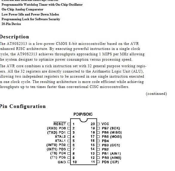

Evtl kommt man an die Signatur vom AT90S2313, dann wüsstest du ob der
Ketamikresonator ok ist. Dafür brauchst du aber nen Programmer.

tapfer bleiben, es geht ums prinzip! :)
EDIT: sehe gerade, dass die leistungs transistoren von vielen
"logikgattern" ? (die schwarzen käfer oben im bild) angesteert werden,
vll sind die wg überlast oder überspg mal hopps gegangen...dann muss man
die tauschen. aber das rauszufinden, dazu braucht es vll etwas mehr
erfahrung. aber dranbleiben :)
Klaus.

so, sitze nun wieder vor der Platte und hab auch schon das entsprechende
Datenblatt gefunden. Allerdings ist mir nicht so richtig klar, wo die
Versorgungsspannung anliegen soll. Kannst du mir da helfen?
Torsten

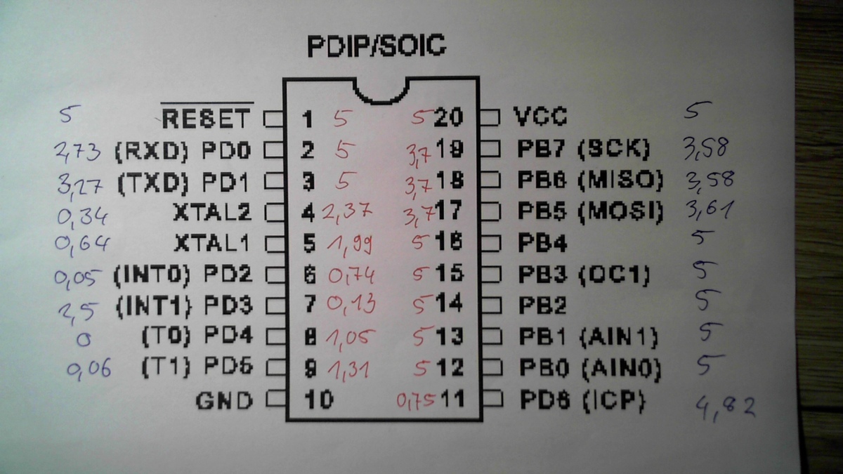

von Klaus R. (klaus2)
20 & 10! Ist an 4 & 5 ein ext Oszillator / Resonator angeschlossen? Da
sollte man mal prüfen, "ob es schwingt".
Klaus.
> Klaus.
Okay, hab mal gemessen. An 10 und 20 liegt nichts an (0,009 V).
An 4 und 5 ist ein Resonator dran. Wie messe ich die da?
von Gerd E. (robberknight)
Wenn zwischen VCC (Versorgungsspannung) und GND (Masse) nichts anliegt,
dann kann nichts schwingen.
Du bist dem Fehler also schon einen Schritt näher gekommen.
Jetzt müsstest Du als nächstes den zugehörigen Spannungsregler finden.
Entweder kann der kaputt sein, oder in die Strombegrenzung laufen, weil
ein anderes Teil einen Kurzschluss macht.

Du hast da vor der Ringkerndrossel auch einen "Transistor", welcher
vielleicht die Bezeichnung 7805 oder LM 317 hat, da es ein
Spannungsregler sein sollte.
Hänge da mal die schwarze Messstrippe an den mittleren Pin und messe mal
die Spannung an den beiden äusseren Pins. Am einen sollte Bordspannung
anliegen, an dem anderen müssten 5 V anliegen.
Der dürfte auch nicht warm werden, falls er nur für den Prozessor und
ggfs noch für das Bedienteil zuständig ist, denn dafür ist er
ausreichend ausgelegt.
Blöd ist, dass der Prozessor, wie immer, nicht gesteckt, sondern gelötet
ist, denn dann könnte man ihn rausziehen und testen, ob die FETs immer
noch so heiss werden, wenn sie dann garantiert nicht mehr von ihm
angesteuert werden.
Dann könnte man den Prozessor auf einem Breadboard testen, ob er bei
Reset auf Masse irgendwo doch einen Ausgang schaltet. Das darf er
nämlich nicht.
Aber irgendwie glaube ich nicht an einen defekten Prozessor.

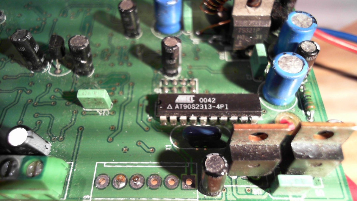

Er hat die Aufschrift: 75321P
Das ist wieder ein N-Kanal Power MOSFet ähnlich denen, die wir oben
schon mal gesehen hatten (Fairchild HUF75321). Ein IRFZ44 sollte es auch
hier tun.
Wenn der Schaltregler läuft, sollte am mittleren Bein von Q12
(Kühlfahne) Takt stehen. Am anderen Ende des Ringkerns (Speicherdrossel)
sollten ziemlich genau 5V stehen (immer gegen GND gemessen).
...er soll erstmal durchpiepen, ob VCC vom AVR überhaupt "irgendwo dahin
geht".
Klaus.
Ja, das würde ich auch sagen. Verfolge mal wo die Leiterbahn, die am
VCC-Pin vom Mikrocontroller ankommt, noch so alles hingeht. Kann man auf
einem hochauflösenden Foto machen, oder mit dem Durchgangsprüfer und
dann im Foto markieren.
Dann sieht man mal wo diese Spannung überall anliegt und kann anhand des
Fotos einschätzen was da wohl der Spannungsregler sein wird.
Höchstwahrscheinlich ist das defekte Teil mit dabei.
An den genannten Stellen habe ich 12V gemessen.

So, habe jetzt die Bezeichnung für einen der in der "Ecke" steht:
7805CT NL CN05
Und dieser hängt auch an dem VCC-Pin. Sollte ich da mal aktiv werden?
von hinz (Gast)
> 7805CT NL CN05
Prüfen ob der heiß wird.
hinz schrieb:
>> 7805CT NL CN05
Er wird nicht heiß, auch nicht warm.
Allerdings, seit ich das moderne Steuerpanel benutze, laufen auch nicht
die Lüfter an und auch nicht die Glühkerze. Es wird aber ein
Verbindungsfehler im Display des Steuerteils angezeigt.
> 7805CT NL CN05
Klingt gut, das ist ein 5V Regler. Wenn du auf die Schrift schaust, ist
unten links der Eingang (etwa 12V, vermute ich), in der Mitte
(Kühlfahne) ist Masse und rechts ist der 5V Ausgang.
Wenn das Dings heiss wird, ist es selber vermutlich in Ordnung, aber es
arbeitet auf einen Kurzschluss. Wenn es kalt bleibt, am Eingang aber 12V
stehen, ist es selber putt.

TO-220 Ausgangsspannung 5 V I(out) 1 A
Torsten J. schrieb:
> Würde der passen:
> Festspannungsregler 1 A, positiv ON Semiconductor MC7805CT Gehäuseart
Der würde passen.
Bevor ich den tausche, würde ich aber erst mal kurz messen, genau so wie
Matthias das oben beschrieben hat. Das geht fix und vielleicht ist der
7805 ja gar nicht das Problem.

Also, der 7805 hat nur an einer Seite sowas wie 0,42 V. Jetzt weiß ich
nicht weiter ...

Und bin ich bin dem Verlauf des VCC-Pin weiter gefolgt. Nun bin ich
wieder an dem 75321P angelangt wo die Ringkerndrossel daneben ist. Der
Transistor hat folgende gemessene Werte: 0,38v an einer Seite, an der
anderen nichts und in der Mitte 12v. Ähm, klingelt das nach i.O.?
Du meinst den VCC-Pin vom Mikrocontroller? Den würde ich nach dem Befund
erst mal zurückstellen.
Du hast am Eingang von dem 7805 ca. 0,4V gemessen. Das ist mit
Sicherheit falsch, da würde ich irgendwas zwischen 8 und 12V erwarten.
Deine ganze Platine wird doch mit 12V versorgt. Schau doch mal, wie der
Eingang von dem 7805 mit der 12V-Versorgung der Platine verbunden ist.
Ist da z.B. eine Polyfuse dazwischen? Oder ein Lastwiderstand?
Klingt eher danach, dass in der Mitte die Bordspannung anliegt, und die
0.38 V die Spannung ist, welche du gestern noch als 0.42 V am 7805
gemessen hast. Da sollten eher mindestens 8 V anliegen, wenn nicht gar
12 V.
...ergo ist evtl der schaltregler hinüber. Oder irgendwas zumindest
defekt. Du könntest einfach "hinter" der drossel mal externe 12V
einspeisen.
wieso bitte gibt es mit den panels untersch betriebsverhalten? sind die
nicht beide dafür vorgesehen? vorsicht!
Klaus.
So, hab jetzt den Schaltregler da an der Drossel gewechselt und siehe
da, der Mikrocontroller hat jetzt exakt die gewünschten 5v anliegen.
Allerdings, das Display zeigt immer noch Verbindungsfehler an. :-(

Naja, das Board hat ja anscheinend einige schlimme Dinge erlebt. Dir
bleibt nichts weiter übrig, als weiter nach defekten Transistoren zu
suchen und vor allem endlich mal die halben Lötstellen anzuhübschen.
Es ist nur schlecht zu erkennen, aber wenn die SMD IC auf der Unterseite
CMOS aus der 40XX Serie sind, dann liegt, wenn die Schrift lesbar ist,
unten rechts immer Masse (Pin7 bei 14-poligen, Pin 8 bei 16-poligen IC)
immer Masse an und oben links (Pin 14 resp. 16) immer Vcc. Dazwischen
solltest du entweder 5V oder 12V messen können.
Ansonsten geht die Suche nach kurzgeschlossenen MOSFet und fehlenden
Spannungen weiter.
Zu dumm, das da so viel putt ist, aber wenn du zwei Heizungen hast, sind
2 Steurungen natürlich nützlich.
Prüf bitte mal, ob er warm wird. Das darf er normalerweise gar nicht.
Sollte er doch, siehts für ihn nicht gut aus.

so, meine Pause ist jetzt erst mal vorbei und ich bin schon wieder seit
geraumer Zeit an der defekten Platine dran.
Hab jetzt einfach mal alle Werte vom uC sowohl von der defekten als auch
von der intakten Platine gemessen.
Zum Beispiel haben die XTAL Pins bei der intakten Werte von 1,99 und
2,36 und bei der defekten von 0,64 und 0,33. Kleine Messfehler seien mir
verziehen.
Kann man da schon eine Aussage bezüglich des uC machen?
Klingt nicht so gut. Wenns nach einem Wechsel des Resonators bei den
niedrigen Werten bleibt, könnte leider wirklich der MC defekt sein,
vorausgesetzt, der MC bekommt jetzt die vollen 5V. Das ist zwar ein nach
wie vor erhältlicher Atmel AT90S2313 (moderner Nachfolger wäre der
Tiny2313), aber es bleibt die Frage, ob man das Programm des noch
funktionierenden MC auslesen und übertragen kann, oder ob es gegen
Auslesen gesperrt ist - das ist eine Option, die der Programmierer
entscheiden kann.
Guten Morgen oder eben Mahlzeit,
so, gestern hab ich wahrscheinlich zu lange auf die Platine geschaut, zu
früh ein Bier aufgemacht oder eher beides. Jedenfalls hab ich die Werte
verwechselt. Ich hatte geschrieben:
" Zum Beispiel haben die XTAL Pins bei der intakten Werte von 1,99 und
2,36 und bei der defekten von 0,64 und 0,33."
Richtig muss es heißen:
"Zum Beispiel haben die XTAL Pins bei der defekten Werte von 1,99 und
2,36 und bei der intakten von 0,64 und 0,33."
Eben genau anderes herum. Sorry.
Ich habe mal alle Werte aufgeschrieben und davon ein Bild gemacht. Siehe
Anlage. Innen stehen die Werte der defekten Platine (rot), außen die von
der intakten (blau).
Ist mit diesen Werten eine Aussage über uC möglich?
Ist schwer, weil Du nicht weißt was Ursache und was Wirkung ist.
Außerdem braucht man ein Oszi um wirklich sagen zu können was z.B. mit
dem Oszillator los ist.

Torsten J. schrieb:
> Ähm, macht nicht vielleicht doch Sinn, den Resonator mal zu tauschen?
Naja, ich würde die funktionierende Platine jetzt nicht mehr gross
anfassen und sie nur noch für Vegleichsmessungen nehmen. Lies doch mal
die Bezeichnung auf dem Resonator (ich vermute mal, entweder 4,0 oder
8,0 Mhz) und trag sie uns vor.
Torsten J. schrieb:
Interessant ist z.B. das auf RXD und TXD beim funkt. MC mächtiges
Geplapper herscht, während der defekte da völlig stumm ist. Das würde
auch den Komm. Fehler beim Anschluss des Komfortpanels erklären.
Für eine korrekte Kommunikation mit dem Komfortpanel muss die
Resonatorfrequenz gut treffen, für alles andere vermutlich nicht. Wenn
du also einen Resonator findest, der nicht die Frequenz hat, aber in der
Nähe ist, sollte es mit dem einfachen Panel evtl. trotzdem klappen, wenn
das der Schuldige ist.
5V bedeuten inaktiv, während die Spannungen, die bei 2-4V liegen, darauf
hindeuten, das da Signale aktiv sind und die Leitungen immer wieder
hoch- und runterziehen. Dein Messgerät mittelt das dann etwas und du
bekommst die Zwiwchenerte zwischen 0 und 5V.

> Torsten J. schrieb:
Okay, der blaue Resonator hat 4.00 draufstehen.
Ich habe noch mal ne grundsätzliche Frage.
Und zwar zum 75321P da an der Ringkerndrossel:
Auf der intakten Platine hat er links und rechts Werte von rund 12V und
20V
und auf der defekten rund 7V und 12V.
Was ist da Eingang und was Ausgang?
Da die Platine nur mit 12V gespeist wird, wird der MOSFet als Step-Up
Wandler geschaltet sein und die 20V am Ausgang liefern. Diese Spannung
wird vermutlich als Leiferant für die Gatespannung der MOSFet-Schalter
am Ausgang fungieren, denn die sind zwar N-Kanal, aber als Highside
Schalter ausgeführt. Damit das funktioniert, muss das Gate mit einer
höheren Spannung angesteuert werden, als an der Source (dem 12V Ausgang
zu Glühkerze, Lüfter etc.) jemals zu erwarten sind.
Also 12V ist Eingang, 20V ist Ausgang. An der dicken Ringkerndrossel
sollten also in Richtung MOSFet hohe Rechteckpulse stehen, die werden
vom MOSFet in die Drossel geschickt.
Okay, ich liebe deine ausführlichen Erklärungen. Das macht es für mich
sehr viel leichter, den Aufbau der Platine einigermaßen zu überblicken
und dient dem Abbau der immer wiederkehrenden Fragezeichen.
Danke dir.
