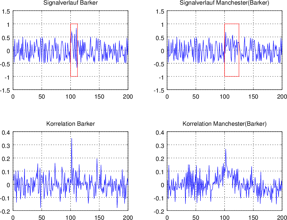

Bei der Betrachtung von Ultraschall-Entfernungsmessern bin ich auf die
Pulskompression mittels Barker-Code gekommen. Idee: Barker-Code
Manchestercodieren und dann die Bitfolge mit z.B. 40kHz an einen
Transducer geben. Manchester habe ich gewählt, da ich so einen gut für
den Transducer geeigneten NRZ Code habe. Wie man im angehängten Bild
"Barker.png" sieht, ist nach der Korrelation der reiner Barker viel
besser als der Manchestercodierte. Nach kurzer Überlegung ist auch klar
wieso: durch die Manchestercodierung wurde natürlich die Autokorrelation
viel höher.
Habe ich mit der Manchestercodierung einen grundlegenden Denkfehler
gemacht? Habt ihr Alternativvorschläge?
Danke und gute Nacht, Edi

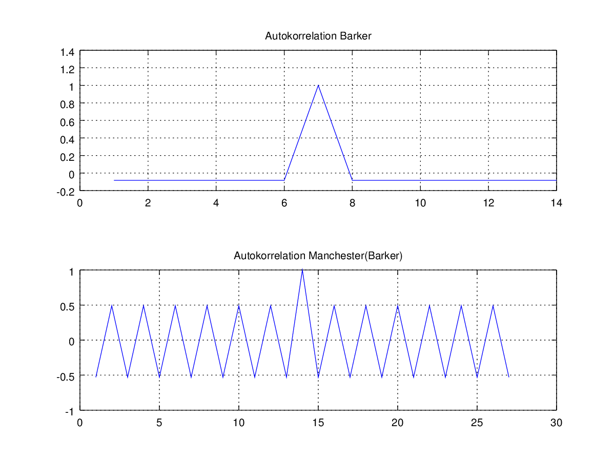

Hallo Detlef,
danke für Deine Antwort. Ich muss wohl mal wieder etwas Octave üben.
Ja, ich glaube wir reden aneinander vorbei. Es stimmt schon, dass bei
einer Übereinstimmung beides mal die Korrelation 1 ergibt. Allerdings
weiss ich ja bei meinem Signal nicht, wo die Übereinstimmung
stattfindet. Dafür schiebe ich ja das "Suchmuster" über die
Empfangsfolge und schaue, wo das am besten korreliert. Anhand der beiden
Bilder im ersten Post in Autokorrelation.png sollte man das am besten
sehen (ich habe dabei den Code jeweils gegen sich selbst verschoben und
die Korrelation berechnen lassen): beim reinen Barker (oben) ist die
"Seitenkeulenunterdrückung" um Grössenordnungen besser als beim
manchesterkodierten Barkercode (unten).
Ich hoffe ich konnte verständlich darstellen, was ich meine.
Gruss, Edi
#4511182
Nein, ist sie nicht, zumindest nicht bei mir und auch nicht theoretisch.
Voran das bei Dir liegt kann ich nicht sagen, weil ich Deinen Code nicht
direkt laufen lassen kann und der mir auch zu lang ist zum Verstehen.
Ich hab Dir nochmal 'corr.m' angehängt, kuck mal bei mir.

tatsächlich, wenn ich Detlefs corr-Funktion nehme, dann klappt das und
schaut vernünftig aus. Die Octave-corr-Funktion gibt nur einen einzelnen
Wert aus und nicht einen Vektor. Wieso auch immer. Auf jeden Fall ist
das Ergebnis jetzt auch wie erwartet.
